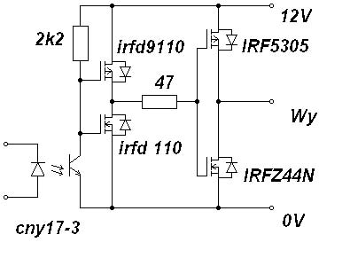

Może taka końcówka
Obciążenie 10 -15 A .Starałem się dobrać tanie tranzystory (cena całości kilkanaście złotych) .Jeśli chcesz sterować alternatorem musisz zbudować trzy.

Czyli podwójny układ darlingtona tak??? no dobrze....ale nie wyregulowałeś wejścia...znaczy prądu za transoptorem ..najlepiej zeby to był rezysstor dostrojczy..tak naprawde nie wiem jaki optymalny prąd będzie potrzebny...trzeba będzie eksperymentowac....
Apropos optoizolacji..czemu poprostu nie można zastosowac diody????? z tym ze stosując transoptor można uzyskac wzmocnienie !!!!!!! także to chyba lepsze rzeczywisćei rozwiązanie!!
Ale mozesz mi jeszce cos napsac o tej otpoizolacji...czy sygnał z lpt oranicza sie jakims rezystorem..czy na "żywca" i przy 5V..no własnie..to działa przy 5V ???
napisz cos wiecej, nie miałem z tym do czynienia jeszcze...
i jaki to jest opornik 2k2?? to jakaś nazwa rodzajowa ( sorry...ucze sie!)
:mrgreen: to będzie najwolniejszy ukłąd na świecie,ale przecież nie budujemy wzmacniacza audio ...

Trochę nauki przed tobą .2k2 to 2,2 kom .To nie jest podwójny układ darlingtona.
Schemat który ci narysowałem nie umożliwia regulacji prądu ,to znaczy nie bezpośrednio .Możesz regulować prąd dając na wejście sygnał PWM .
Gdyby regulować prąd za pomocą rezystora i niepełnego wysterowania tranzystorów ,będzie się na nich wydzielała ogromna moc od kikunastu do kilkuset W w zależności od nastawionego prądu .
W twoim przypadku najłatwiej regulować prąd napięciem zasilającym .
12V to na pewno jest za dużo musisz zejść niżej np 9V Poniżej 7 V trzeba zmienić tranzystory na inne .
Generalnie to wygląda tak- jeśli będziesz zasilał alternator napięciem np.7V i przy tym napięciu prąd w uzwojeniu będzie wynosił np 10 A to dla trzech faz i sprawności ok 30 %
uzyskasz moc mechaniczną silnika ok 50- 70 W .To jest znacznie więcej niż silnik krokowy za 300 zł
Tak przerobiony alternator przy pracy pólkrokowej sterowany bezpośrednio z turbocnc będzie miał 36 kroków na obrót. Ponieważ indukcyjność uzwojeń jest mała spokojnie można uzyskać 10 obr/s bez znacznego spadku momentu.
Można też zrobić sterownik z czoperem wtedy napięcie zasilające może być wyższe ale sterownik będzie dużo bardziej skomplikowany .

Chcialęm zapytać czemu ma służyć zasilanie bramki na początku 12V przez 2k2 rezystor??
czy w ten sposób można spolaryzowac dodatnio bramke, aby doprowadzic ją pod "próg " kiedy prąd dren - żródło zaczyna płynąc...potem wystarczy minimalny prąd na bramce, aby już tylko zwiększac wzmocnienie??
