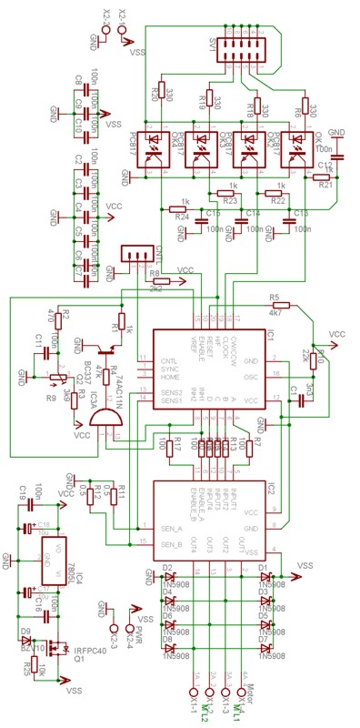

Więc może tak ? Za impulsowy się na razie nie biorę.

mag32 pisze:Więc może tak ?
zatwierdzone ;)
jakbyś zrobił do tego pcb - to jedna dla mnie... też chciałbym zobaczyć jak to "biega"

Post napisał: mag32 » 23 lip 2006, 21:53
Sam jestem Ciekaw, PCB na pewno będzie.
Jak do tej pory, połączyłem je na uniwersalce i... Nie działa jak powinno, myślę, że to wina zakłuceń.
Zobaczymy po zmontowaniu wg. tego projektu.
Mam problemy z wykonywaniem PCB, może znasz kogoś kto się tym zajmuje ? Ja projektem się zajmę ale gorzej z wykonaniem Płytek.
Po prostu może to długo potrwać, więc jeśli możesz pomóc w tej kwestii to proszę.
I jeszcze jedno, co sądzisz o rezystorach między L297 a L298 na liniach A-D I1/2 ?

Post napisał: markcomp77 » 23 lip 2006, 22:02
mag32 pisze:Mam problemy z wykonywaniem PCB, może znasz kogoś kto się tym zajmuje ?
dla siebie sam robię pcb... (projekty również)
więc mogę być pomocny - choć przy tych temperaturach...
efektywność pracy spada ;)
raczej jednostronne pcb... i nie usługowo - a dla realizacji ciekawych projektów
mag32 pisze:I jeszcze jedno, co sądzisz o rezystorach między L297 a L298 na liniach A-D I1/2 ?
niby nie są konieczne... zawsze można zastąpić je zworami ;)

Post napisał: mag32 » 24 lip 2006, 08:03
markcomp77 pisze: dla siebie sam robię pcb... (projekty również)
Oczywiście mam na myśli, tylko do sprawdzenia tego sterownika, z tym, że nie wiem czy da się to odtworzyć na jednej stronie, może wyjść spora ilość zworek :neutral: .
Zrobisz projekt PCB czy ja mam się tym zająć ? Jak w tej kwestii stoisz z czasem ?
markcomp77 pisze:niby nie są konieczne... zawsze można zastąpić je zworami ;)
No to tak zrobimy, zawsze można zamiast rezystorków SMD wstawić zwory SMD, widziałem gdzieś takie z oznaczeniem "000".

Post napisał: markcomp77 » 24 lip 2006, 08:11
mag32 pisze:Zrobisz projekt PCB czy ja mam się tym zająć ? Jak w tej kwestii stoisz z czasem ?
czas mi ciągle brakuje :(
mogę jedynie podojąć się fizycznego wykonania PCB....
ewentulanie - cyzelowanie...
i optuje za projektem jednostronnym - najwyżej będzie pare zworek...

Post napisał: mag32 » 24 lip 2006, 08:18
markcomp77 pisze:czas mi ciągle brakuje :(
Fajnie, w takim razie zrobię projekt i postaram się na jednej stronie wszystko zmieścić. Przedyskutujemy też go może tutaj, wstępnie wieczorem coś pewnie już będzie.

Post napisał: markcomp77 » 24 lip 2006, 11:15
jeśli moge doradzić... zamiast l298 - daj to co już wcześniej sygnalizowałem...
2 x l6203...
wtedy powstanie sterownik o sensownych parametrach... 4A to zdecydowanie lepiej niż 2A !

Post napisał: mag32 » 24 lip 2006, 21:03
a miały być tylko dwa scalaczki, a urósł GOLEM :razz:

Post napisał: markcomp77 » 24 lip 2006, 21:09
ja zrezygnowałbym z wyprowadzania na zewnątrz sygnału HF... wystarczy jumper na goldpinie...
mag32 pisze:a miały być tylko dwa scalaczki, a urósł GOLEM
widzę, że wprowadziłeś wszystkie moje propozycje...
MOJE:
a Twoje:
warto jeszcze zamienić stabilizator stratny na MC34063
[ Dodano: 2006-07-24, 21:11 ]
ew. można zrezygnować z zabezpieczeń zwarciowych...
zastanawiałeś się nad doborem triaka do tego układu?
[ Dodano: 2006-07-24, 21:19 ]
natomiast zabezpieczenie nadnapięciowe - raczej zalecane!
