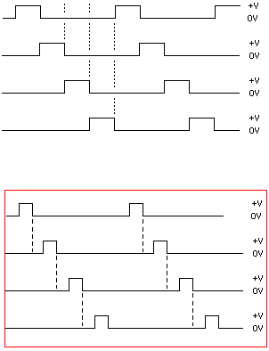

Może to być jak pisał 251mz problem z brakiem rozpędzania i hamowania. Każdy silnik krokowy posiada pewną maksymalną prędkość obr. z jaką jest w stanie ruszyć. Jeżeli ją przekroczysz - występuje właśnie taki efekt.

nieistotne jest jaki to silnik do programu mikrokontrolera poprostu musisz wpisac krzywą rozpedzania i hamowania silnika bez tego nawet jesli sie wydaje ze silnik dobrze chodzi to napewno podczas startu i hamowanai gubi kroki

Przyszło mi coś do głowy... co prawda nie mam oscyloskopu żeby to sprawdzić, ale czy nie było by takiego efektu jakby impulsy były zbyt krótkie ? W sensie że trwają krócej niż czas ustalenia się pozycji wirnika silnika, albo w sensie że jest pewien czas że nie ma napięcia na żadnym z uzwojeń.(rys)
Narysowałem jak to sobie wyobrażam
Na górze rysunek jak powinno być. Na dole rysunek jak nie powinno byc :)
