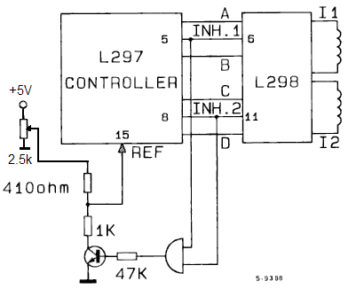

I jeszcze jedno pytanko. Czy tak poprawnie powinien wygladac uklad poprawiajacy dzialanie polkroku w L297 oraz czy bede mogl tam bez problemu regulowac prad do 4A przy takich wartosciach rezystorow?
