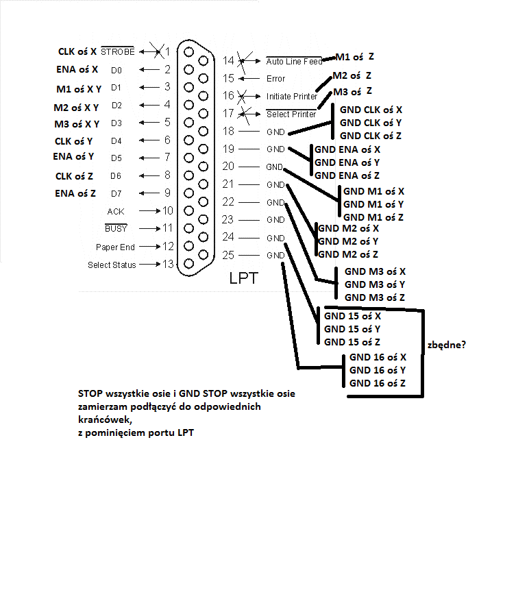

A czy istnieją jakieś praktyczne reguły, w jaki sposób podłączyć masy ze sterownika do pinów LPT? Wydaje mi się, że najodopowiedniej będzie, jeśli podłącze to w taki sposób jak na załączonym zdjęciu. Proszę napisz czy takie połączenie pinów jest właściwe i czy nie będzie zakłócało pracy sterowników. Wydaje mi się, że jest OK.Obrazek

Kolega rozwinie przeznaczenie M1,M2 i M3 dla osi XYZ ( czy to jest dla sterowników?).
Sygnał enable może być jeden wspólny dla wszystkich osi. każda oś musi mieć oddzielny sygnał kroku i kierunku. Wejścia podobnie. bazowanie można zrealizować każdą oś na oddzielnej krańcówce, limity - jedno wejście dla krańcówek połączonych szeregowo. w ten obwód można również dać przycisk awaryjnego zatrzymania ( grzybek ).

M1, M2 i M3 odpowiadają za podział kroku z poziomu komputera. Można go też dzielić wstawiając tylko zworki na piny, łączące dany M z masą, ale ja chcę by to można było dokonywać z poziomu Macha.

Moim zdaniem "szkoda" pinów. lepiej zrobić to na zworach.
