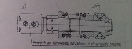

Post napisał: henrykuss » 22 maja 2014, 06:40
Znalazłem taką głowicę do nagniatania stożków o małej zbieżności:
Jednakże nie bardzo wiem, do czego taką głowicę się mocuje (oprawki, uniwersalne tuleje zaciskane?) i w jaki sposób przesuwa się ona wewnątrz 5m formy (za pomocą przedłużek, tulei pośrednich?). Narzędzie ma przegub do sterowania w płaszczyźnie poziomej, ale nie wiem na jakiej zasadzie on działa. Widać także urwanie, więc nie wiem jaka długość powinna mieć taka głowica. Znalazłem podobne narzędzie o długości 300mm. Nie widać, także żadnego przewodu doprowadzającego ciecz chłodzącą.
Jeśli chodzi o uchwyty do mocowania formy do stołu to mam problem, bo wszędzie są uchwyty do przenoszenia momentu obrotowego z wrzeciona. Myślałem, że są jakieś szczęki, stojaki...
