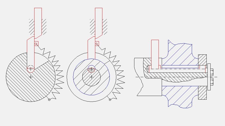

witam mam pytanko jak w prasach mimośrodowych działa mechanizm załączania ruchu suwaka ?? chodzi mi o prasę z mechanicznym załączeniem a nie pneumatycznym zastanawia mnie jak to jest zrobione czy jest tam jakieś sprzęgło czy coś bo suwak zawsze staje potem w górnej pozycji zaznaczam ze nie widziałem prasy na żywo

Sprzęgło to wygląda tak - rysunek. Mam nadzieję, że wykapujesz o co chodzi.

dzięki rysunki są super a mógłbyś mi opisać zasadę jego działania bo widzę ten czerwony kieł trzyma sprężyna i podejrzewam ze ten górny kieł unosi sie u uwalnia ten dolny ale sprężyna wtedy pociągnie ten dolny nie wiem czy dobrze rozumiem :/

To jest tzw. wpust obrotowy. To zakreskowane na niebiesko to koło napędowe i zarazem zamachowe. Reszta to wał prasy. Gdy kły, czy inaczej zderzaki opierają się o siebie to koło tylko się obraca, bo wał nie ma czym zahaczać się o to koło. Gdy naciśnie się pedał sterowania to, górny zderzak idzie do góry, sprężyna obraca dolny zderzak razem z półokrągłym wpustem i wał zaczyna obracać się razem z kołem. Obraca się dopóki górny zderzak nie opadnie. Gdy to się stanie to zderzak wpustu obrotowego zahaczy się o nie i rozłączy wał od koła. W ten sposób można wykonać tylko jeden obrót wału lub więcej, zależy to tylko od tej osoby, która naciska na pedał sterowania.

dzieki :) wczesniej nie zauwazyłem ze ten wpust to jedna calosc teraz widze :) powinienem zalapac tylko zastanawia mnie jeszcze to ze po wykonaniu polowy obrotu z tego co piszesz mechanizm sie rozłącza i tu nie kumam skoro sprezyna trzyma wpust w pozycji zalączonej ?

Popatrz na środkowy rysunek. Jeśli sprężyna obróci zderzak razem z wpustem w prawo to zmieni się wypełnienie otworu i wpust zaczepi o koło. W ten sposób przeniesie napęd na wał.

mechanizm się rozłącza na koniec obrotu jak natrafia spowrotem na zderzak ( czyli obraca wałek w pozycje z przefrezowaniem w górę )

Dzieki chłopaki teraz juz rozumiem punkciki przyznane :)
