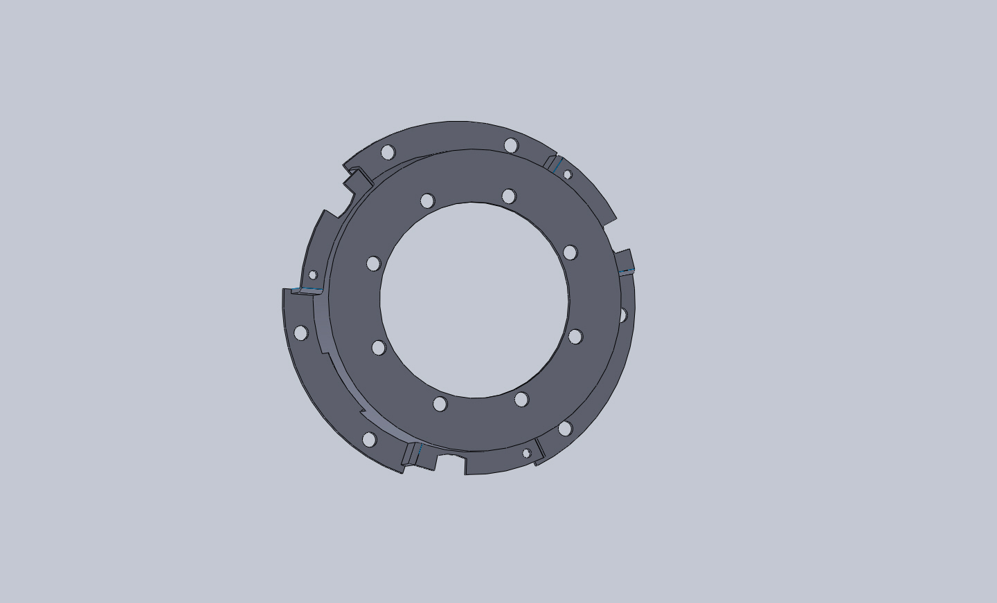

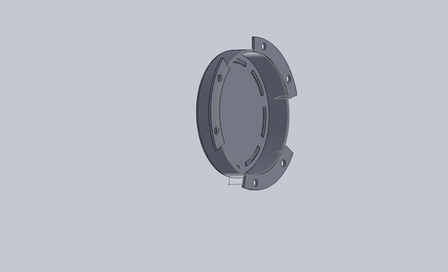

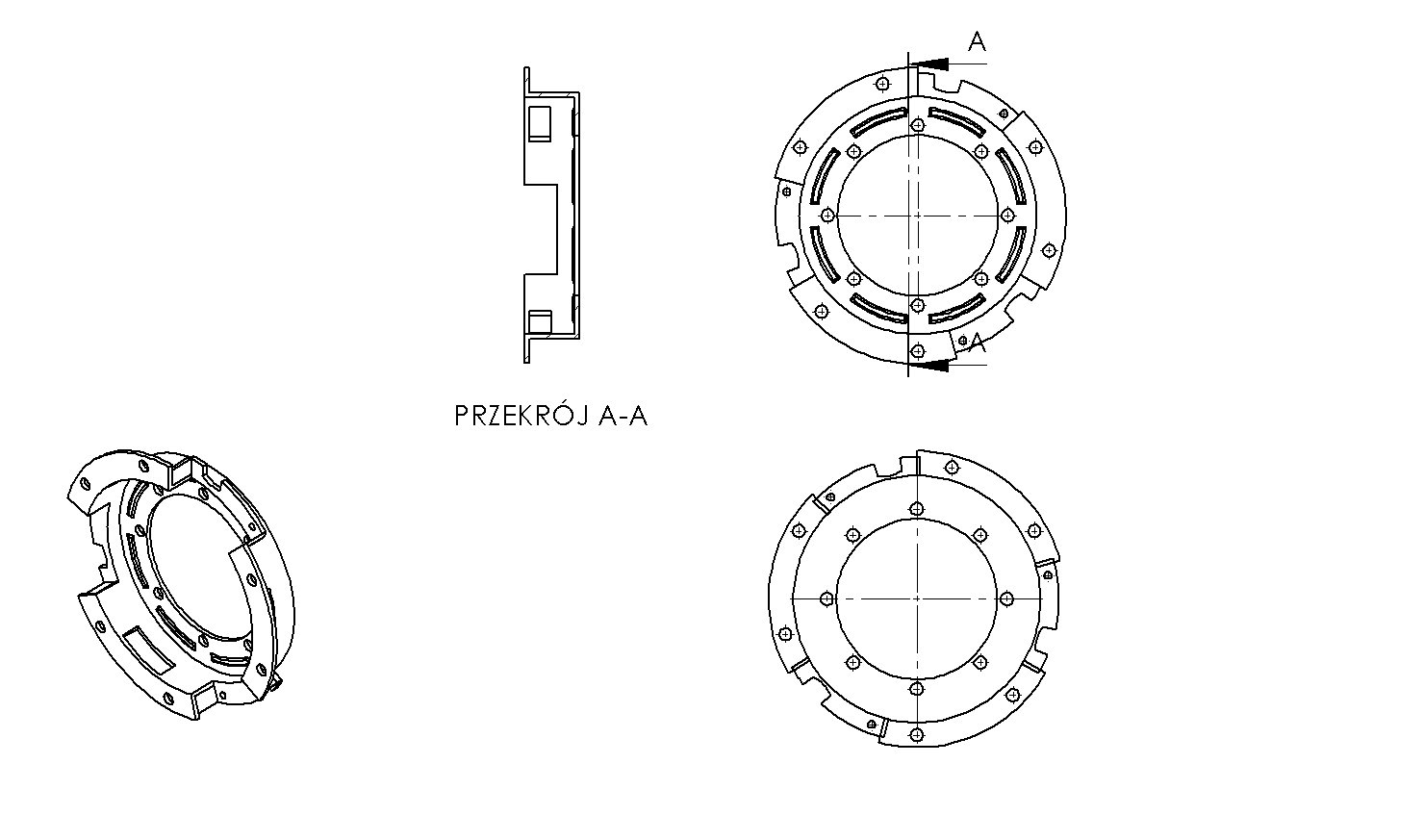

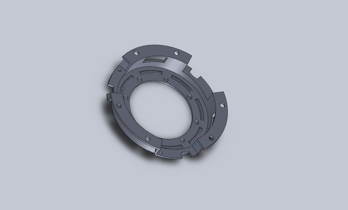

Dzieki za odpowiedz.
Totalnie ten temat wypadl mi z glowy, a nadal sie z nim mecze.
Dodaje zdjecia oprawy sprzegla, ktory w calosci zrobilem sam. Prosilbym o ogolne rozpisanie poszczegolnych etapow procesu technologicznego.
Półfabrykat: arkusz blachy. Obróbka plastyczna (wytłaczanie).
Otwory: zapewne wiercenie

Po co Tobie proces , jak i tak takiej blachy się nie wytłoczy.....kolo333 pisze:... Mam problem, ponieważ nie wiem jak się zabrać za wytłoczkę oprawy tarczy dociskowej sprzęgła ciernego włączalnego, a dokładniej za jej proces technologiczny (karta technologiczna oraz instrukcja obróbki)....

Tak się składa , że w tłocznikach siedzę przeszło 20 lat i dobrze wiem co można wytłoczyć , a co nie.kolo333 pisze:Z odpowiednim stemplem i matryca mozna wytloczyc cos takiego (bez otworow oczywiscie):
Reszte operacji trzeba obrobic mechanicznie.
Chodzilo mi glownie o ogolny proces technologiczny obrobki plastycznej, bo nie moge nigdzie znalezc.
... fragment pokazany przeze mnie czerwoną strzałką za ,, Chiny Ludowe '' nie wyjdzie ... w produkcji część taką wykonuje się jako osobny element , a następnie (np.) zgrzewa.
P.S.
Jak jesteś innego zdania ...... , to pokaż mi rozwinięcie .
.... i nie znajdziesz , gdyż w tej formie tego elemenyu fizycznie nie wykonasz.kolo333 pisze: .... Chodzilo mi glownie o ogolny proces technologiczny obrobki plastycznej, bo nie moge nigdzie znalezc.

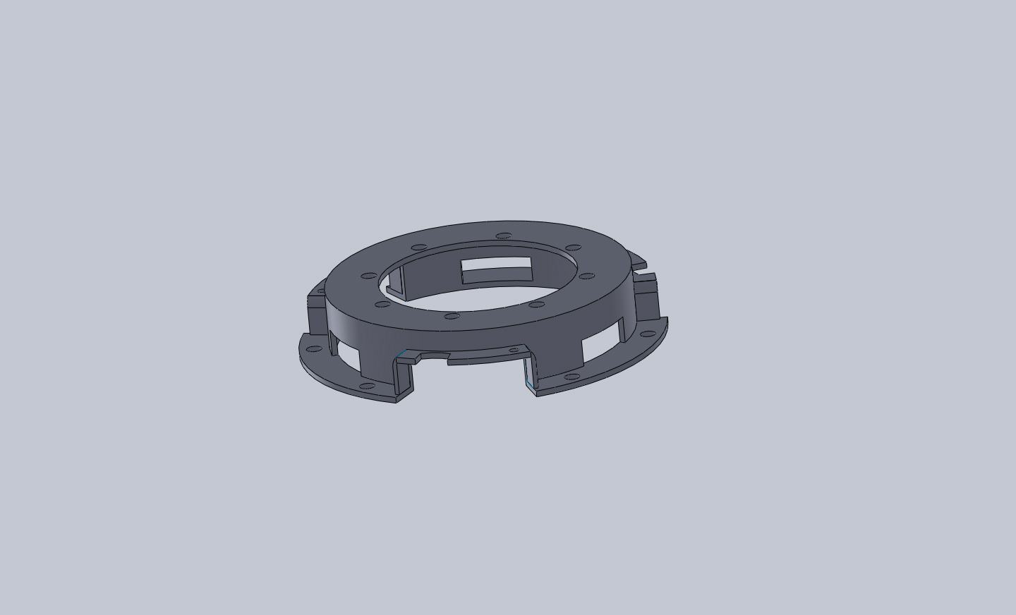

Dzieki za odpowiedz. Ja jestem studentem, ktory nigdy nie mial stycznosci z obrobka plastyczna (ani mechaniczna) na zywo, wiec nie chcialem podwazac Twoich kompetencji. Po prostu zle doczytalem. Sorry za blad.
A powiedz mi jedna rzecz - czy np. taka wytloczke (jaka zamiescilem w zalaczniku) jestesmy w stanie wytloczyc z blachy? Czy kolnierz musi byc na calym obwodzie?

.... jesteśmy w stanie taki element wytłoczyć z blachy .... A powiedz mi jedna rzecz - czy np. taka wytloczke (jaka zamiescilem w zalaczniku) jestesmy w stanie wytloczyc z blachy? Czy kolnierz musi byc na calym obwodzie?
Dzieki z gory za odpowiedz.
Pozdrawiam.
Kołnierz musi być na całym obwodzie , który w drugim etapie produkcji jest wykrawany wraz z otworami na wykrojniku.

Dzieki za odpowiedz. Juz mi troche rozjasniles, jezeli chodzi o proces technologiczny.
Moglbys sprawdzic mniej-wiecej czy dobrze kombinuje? Bylbym wdzieczny.
1. Wykrawamy krążek z blachy o grubosci 4-6mm (o danej srednicy)
2. Wytlaczamy krazek blachy (otrzymujemy ta wytloczke na zdjeciu poprzednim, tylko z kolnierzem na calym obwodzie)
3. Wykrawamy otwory w kolnierzu i czesc kolnierza (jak na zdjeciu)
4. Zgrzewamy element do wytloczki (chodzi mi o ta "ramke", o ktorej pisales, ze jest niemozliwa do wykonania w przypadku wytlaczania); oczywiscie w jej przypadku rowniez musze zaprojektowac proces technologiczny (cholera, ciagle cos
5. Wytaczanie otworu w wytloczce (gorna czesc)
6. Wiercenie otworow (na gornej czesci wytloczki, ktora jest pokazana na zdjeciach na samej gorze tematu)
To jest ogolny proces technologiczny bez wycinania tych wcięć/"prostokatow" pod ramke - macie moze pomysl jak je wykonac? A jezeli wykonywac to na samym koncu czy po zgrzewaniu?

Pkt.1 Zastosuj raczej ≠4 ...kolo333 pisze:Dzieki za odpowiedz. Juz mi troche rozjasniles, jezeli chodzi o proces technologiczny.
4. Zgrzewamy element do wytloczki (chodzi mi o ta "ramke", o ktorej pisales, ze jest niemozliwa do wykonania w przypadku wytlaczania); oczywiscie w jej przypadku rowniez musze zaprojektowac proces technologiczny (cholera, ciagle cos)
Pozdrawiam.
Pkt.3 Poprzedź wykrawaniem tych wybrań (konstrukcja wyrojnika paskudna - na ślizgi boczne , ale wykonalna).
Pkt.4 Wykonaj na samym końcu.
Pkt . 5 / 6 Nic nie musisz wytaczać ani wiercić - otwory* + 3 wycięcia na kołnierzu wykrawasz na wykrojniku.
P.S.
- ten otwór musisz wykroić w drugim takcie lub przenieść tę operację na wykrojnik wykrawający wybrania boczne.5. Wytaczanie otworu w wytloczce (gorna czesc)
