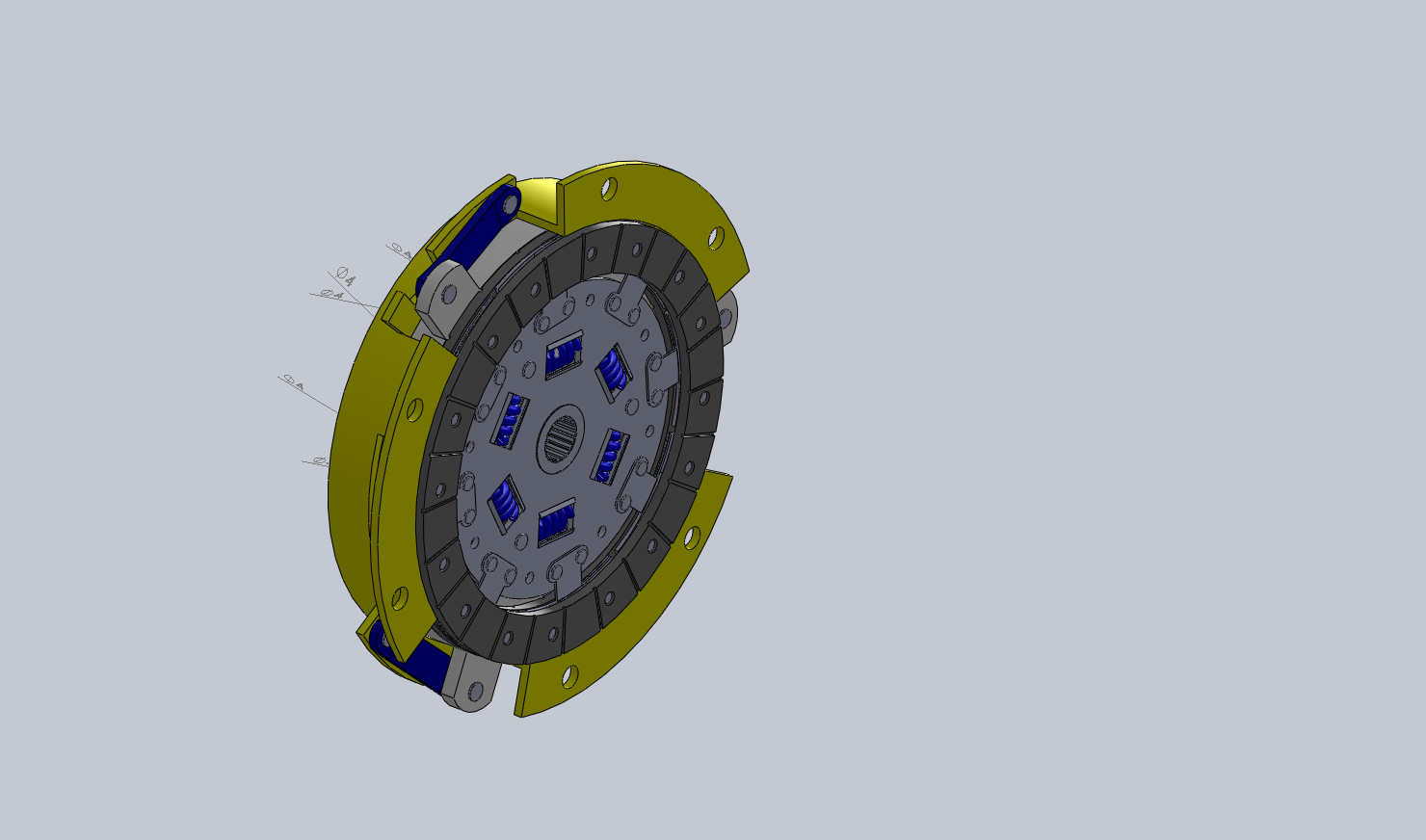

Witam ponownie.
Zaczalem projektowac procesy technologiczne poszczegolnych czesci sprzegla samochodowego, ale martwi mnie jedna rzecz, bo podobno oprawy sprzegla sa wytloczkami z blachy zrobionymi za jednym "uderzeniem".
Czy ktos z Was moglby to potwierdzic? Np. taka oprawa sprzegla jak w zalaczniku.
Oczywiscie chodzi mi o sama oprawe.
Pozdrawiam.

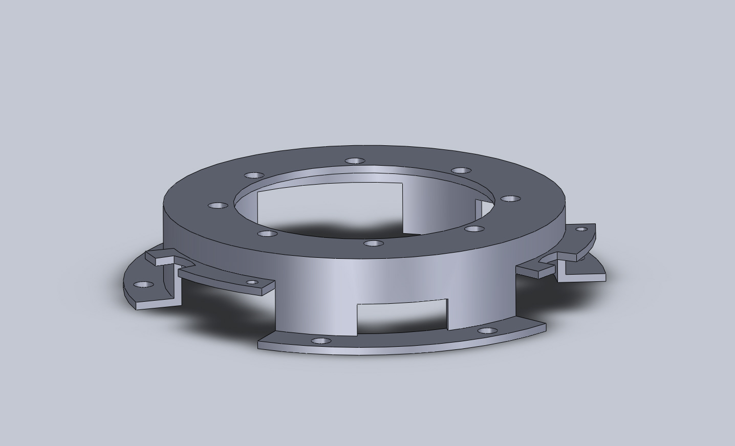

"Zgadza się , ale co ten fakt w temacie zmienia?" - tak sobie pomyslalem, zebym zmienil model 3D oprawy sprzegla na taka oprawe, zeby jej proces technologiczny mogl byc wykonany za jednym uderzeniem prasy. Bo napisales mi wczesniej, ze moja oprawa (ktora byla robiona w SolidWorks) jest niemozliwa do wykonania w przypadku jednej operacji wytlaczania. I nasuwa mi sie takie pytanie - w jaki sposob musialbym zmodyfikowac ta oprawe, aby nie utrudniac sobie zycia w przypadku jej procesu technologicznego?
Bo sam widzisz, ze wykonywanie "mojej" oprawy to troche syzyfowa praca (duzo operacji, duzo wykrojnikow, ktore sa drogie itd.). Wydaje mi sie, ze jest po prostu nieekonomiczna.
Myslisz, ze to jest dobry pomysl?
Z gory dzieki za odpowiedz.

kolo333 pisze: .... Bo napisales mi wczesniej, ze moja oprawa (ktora byla robiona w SolidWorks) jest niemozliwa do wykonania w przypadku jednej operacji wytlaczania. I nasuwa mi sie takie pytanie - w jaki sposob musialbym zmodyfikowac ta oprawe, aby nie utrudniac sobie zycia w przypadku jej procesu technologicznego?
Usuń element który ma być zgrzewany lub fragment (w pionie) zaznaczony strzałką i masz problem z głowy.

Czyli rozumiem, ze taki model (zalacznik) jestem w stanie wykonac w jednej operacji wytlaczania?
Patrzac na taka oprawe z punktu wytrzymalosci materialow - myslisz, ze zastosowanie takiej oprawy do sprzegla samochodowego jest mozliwy? Tarcza dociskowa jest przymocowana nitami wlasnie do tego kolnierza. Czy brak "podparcia" moze spowodowac jakas awarie przy przenoszeniu momentu obrotowego?
W zalaczniku zalaczam zlozeniowke w 3D (ale bez kola zamachowego, mechanizmu wyciskowego i walka sprzeglowego).
Dzieki za pomoc!

Post napisał: WZÓR » 24 maja 2012, 12:52
kolo333 pisze:Czyli rozumiem, ze taki model (zalacznik) jestem w stanie wykonac w jednej operacji wytlaczania? ...
W jednej operacji wytłaczania wykonasz tylko tak.
.... wykrawanie i przeginanie należy wykonać w następnych operacjach , na oddzielnych przyrządach.
