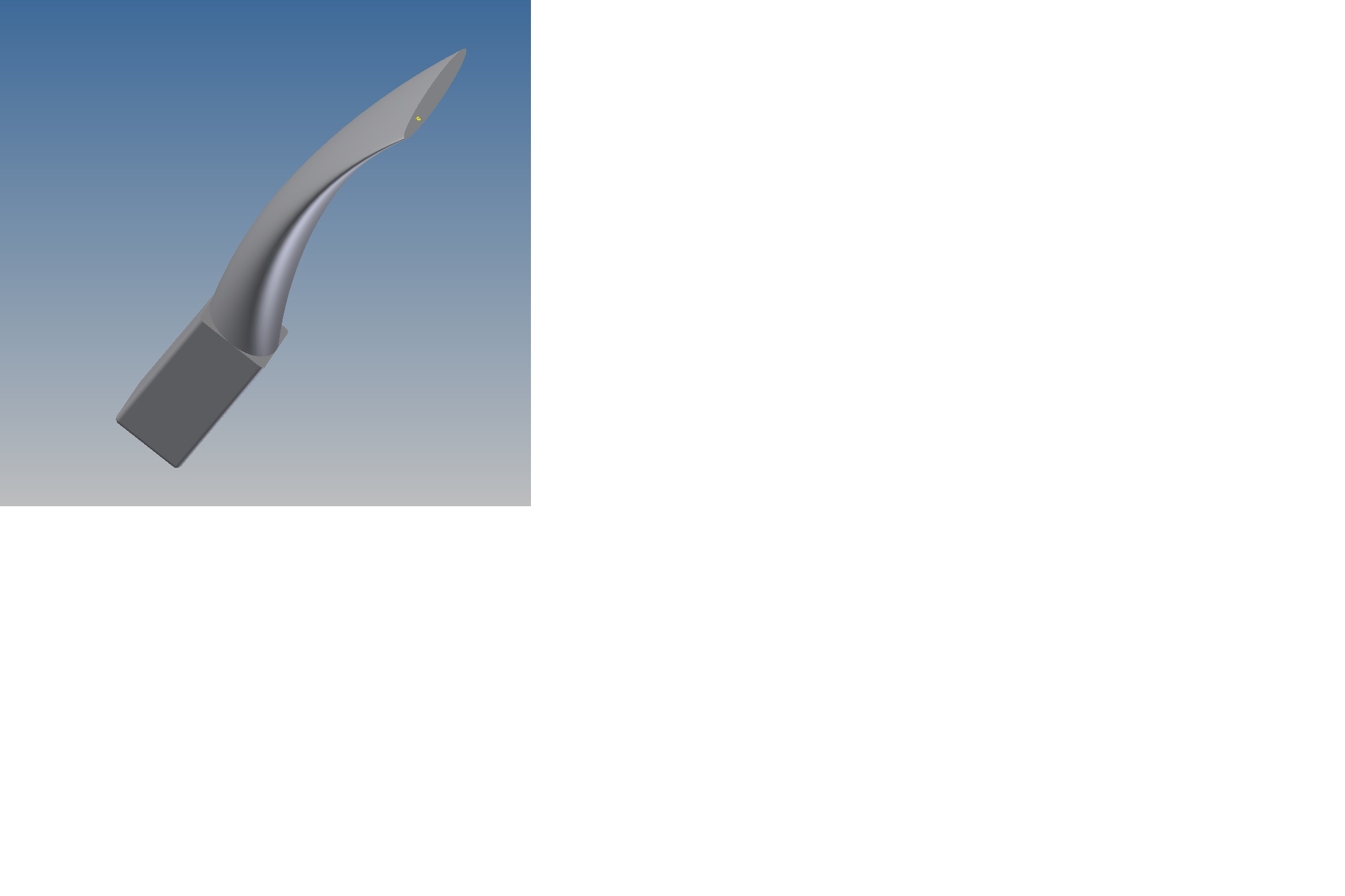

Poszukuje jakichś ciekawych informacji na temat kucia, a dokładniej na temat konstruowania matrycy.
Musze zrobić projekt na uczelnie jakąś prostą matryce do kucia matrycowego, o krzywoliniowej płaszczyźnie przekroju. Jak to sie mniej więcej robi dla stali?
Powiedzmy że mam jakiś element, rysuje go w 3d np. w inwentorze wkładam go do bryły - sześcianu. Operacja Boolwoska wytnij detal i potem sześcian dziele na połowę względem krzywoliniowej lini podziału. Powiedzmy że chcę kuć jakąś stal (nie wiem jakie są do kucia, zwykła st3 może być?)
Jak się projektuje przestrzenie pod wypływki? Jaka szczelina musi pozostać pomiędzy matrycą górną a dolną, aby wypływka wyciekła. Jaka ta wypływka będzie w zależności od detalu?
Jak zrobić, zaprojektować przygotówkę?
Jak ktoś jest w stanie i może to prosiłbym o jakiś projekt matrycy 3d w PDF chociaż, żebym mógł sobie obejrzeć jak to wszystko wygląda. Ciężko coś w internecie znaleźć.
Przykładowy detal, co którego zamierzam zrobić odkówkę:

Witam serdecznie.
Przeglądałeś książkę "Kucie matrycowe" Piotra Wasiunyka? Jest to bardzo dobra książka o kuciu matrycowym, co prawda niewiele w niej jest wspomniane o wygiętej linii podziału, ale na stronie 148 w tablicy prezentującej podział odkuwek na grupy jest wzmianka że faktycznie takowe się stosuje.
Przedmiot który chcesz odkuć moim zdaniem jest do zakwestionowania przez wykładowcę. Gdybym ja nim był to bym Cię zapytał czemu chcesz robić matrycę o krzywoliniowej linii podziału skoro ten detal można wygiąć bez wypływki, albo gdybyś chciał mieć łuk o większej długości a mniejszym promieniu to wygiąć wstępnie a następnie odkuć na matrycy z prostą linią podziału.
Dlatego jak nie masz pomysłu na inny detal to otwórz tą książkę na 148 stronie (tablica 3.25) i zmodyfikuj odkuwkę która jest zaprezentowana jako przykład kiedy stosuje się matryce z wygiętą linią podziału.
W książce tej masz również wspomniane o szczegółach tworzenia sią wypływki i doborze kształtu rowka na wypływkę.

To wykładowca narzucił odkuwkę z krzywoliniową linią podziału i niesymetryczną z materiału innego niż ołów. Mostek i magazynek pod wypływkę też ma być uwzględniony. Oraz oczywiście narysować jaka ma być przedkuwka.skoczek pisze: Przedmiot który chcesz odkuć moim zdaniem jest do zakwestionowania przez wykładowcę.
Już lukam do książki,
Na razie wymyśliłem sobie taki przedmiot. Masz krzywą linię podziału i "niesymetryczny" spłaszczony element jest szerszy od kwadratowego uchwytu.
Ale luknę do książki, dzięki za odp.
