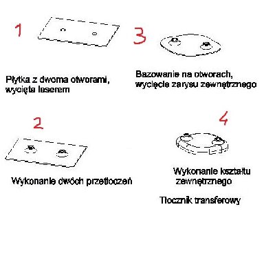

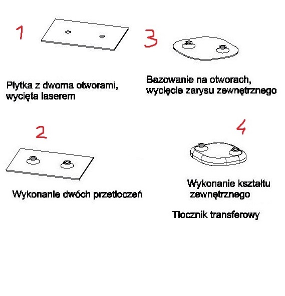

Post napisał: Zdolny1989 » 28 sie 2014, 21:51
Załączony obrazek pokazuje moją propozycję.
Wytłoczka nie jest skomplikowana ale potrzeba czasu na próby technologiczne tj. trzeba dobrać wielkość otworów i zarys zewnętrzny.
