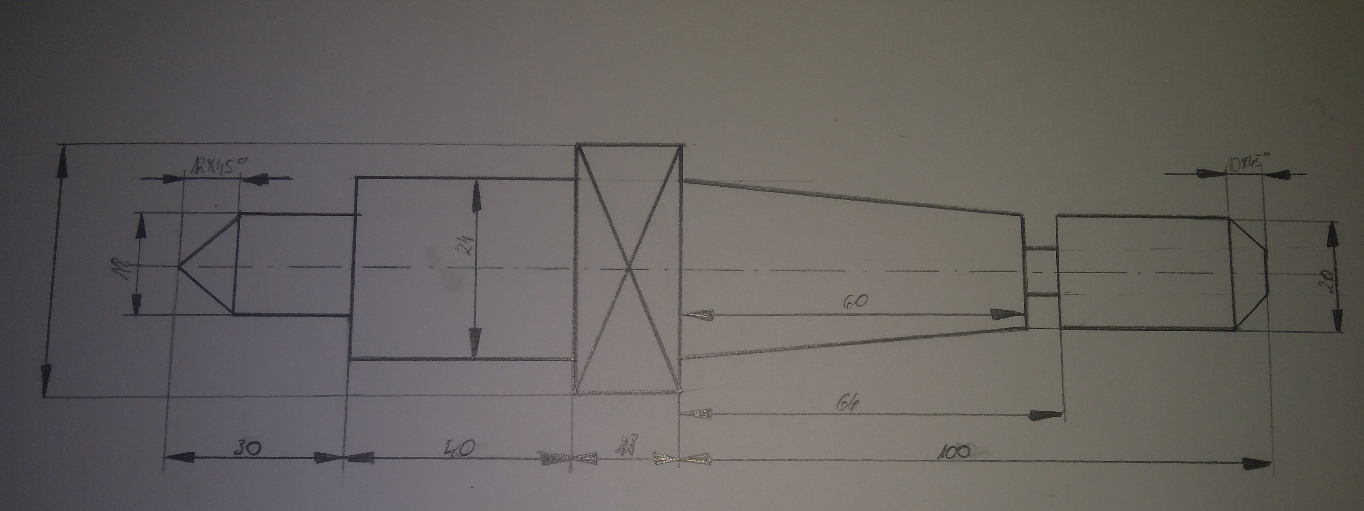

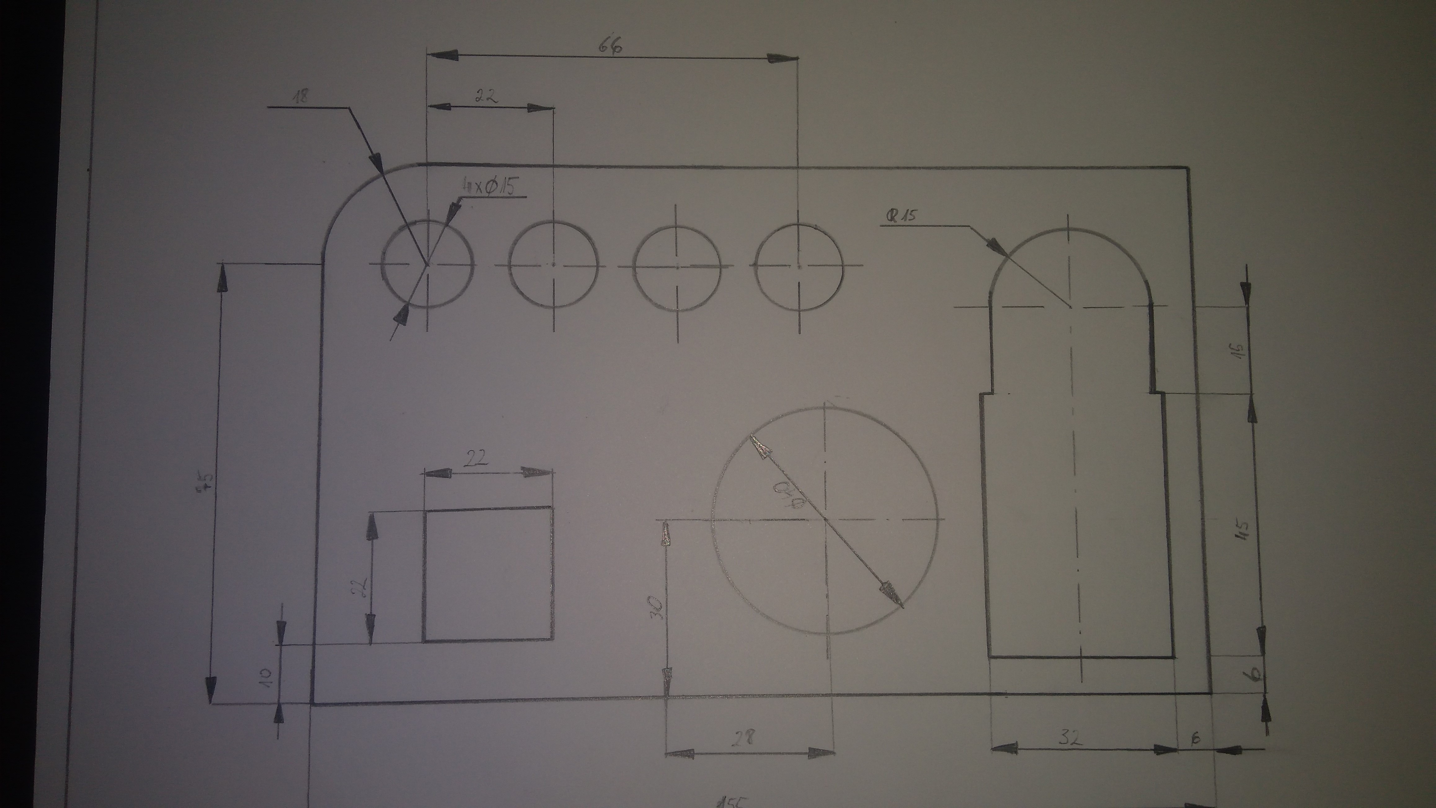

Dzień dobry,
czy mógłby ktoś z Państwa podpowiedzieć mi czego na rysunkach tych elementów brakuje/które wymiary są źle zrobione? (Tabelka i ramka jest; musiałem uciąć zdjęcia bo były za duże, tolerancje wymiarów miałem pominąć.)

Bałagan, błędy w wymiarowaniu, brak wymiarów.
Myślę, że nie ma sensu poprawiać. Robisz bezmyślnie. Zobacz ten trzeci rysunek. Na średnicy 18 mm chcesz zrobić fazę 12x45 ° . Jakim cudem? Zastanów się, co ty tworzysz, plamy na suficie liczysz i wpisujesz ilość plam, jako wynik?

a mój hicior to zwymiarowanie położenia większego okręgu na pierwszym rysunku :D
ale plus za staranność rysunku

jeszcze ciekawsze położenie środka od linii wymiarowej ;)
bajzel bajzel i bajzel. Jak robisz półwidok półprzekrój przez tuleję, to oś jest osią, a nie linią. A wymiary średnicowe powinny mieć linię wymiarową poprowadzoną za oś.

Oj tak, strasznie to dziwnie wygląda. Sam nie mam w ogóle umiejętności manualnych jeśli chodzi o pisanie , ale jednak nawet pismo techniczno-podobne byłoby dużo lepsze niż to, co jest teraz.
Co do rysunku to ja tu nawet widzę średnice bez fi... Ciężko powiedzieć o jednej rzeczy, która jest źle, bo gdzie człowiek nie popatrzy to widać błędy. Zero konsekwencji w wykonywaniu tych rysunków, wszystko jakieś takie losowe.

Wymiarując detale najlepiej ustawić się w roli wykonawcy tego detalu i pomyśleć od czego zacząć obróbkę, czyli wybrać tzw. bazę. Przy toczeniu oczywiście będzie to oś obrotu i płaszczyzna zakończenia wałka, jeżeli toczymy z obu stron (dwukrotnie mocujemy) to również druga płaszczyzna. W przypadku arkusza blachy zwykle wybiera się najdłuższy prosty bok i skrajny punkt końcowy. Jeśli przedmiot jest symetryczny, to jako bazę dobrze jest wybrać oś symetrii. Dla wykonawcy detalu wygodniej jest jeśli ma podane wymiary od punktu bazowego, bo nie musi liczyć na kartce łańcucha wymiarów. To takie przedszkole. Dużo daje praktyka warsztatowa, gdzie na podstawie rysunku trzeba wytrasować detal, wykonać go i na końcu pomierzyć. Wtedy wychodzi prawda jak dokładność wykonania zależy od metody wymiarowania.
Wybacz, ale zrobiłeś dużo błędów i bez rysunku na papierze trudno to poprawić.
