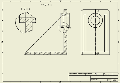

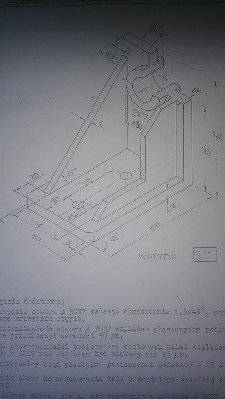

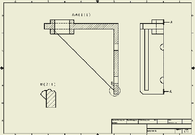

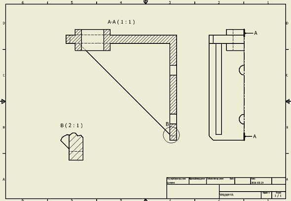

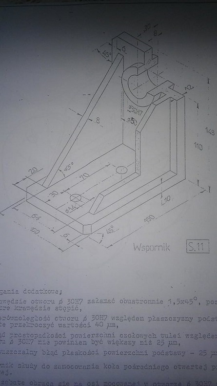

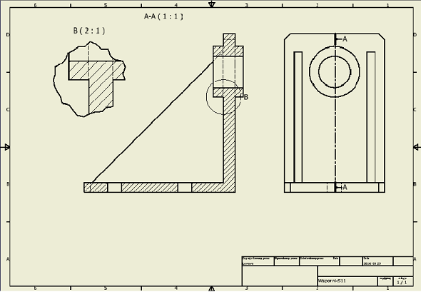

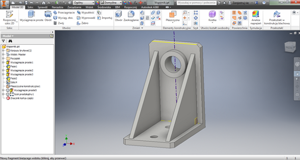

Witam. Mam wykonać połączenie spawane wspornika, służącego do zamocowania koła pośredniego otwartej przekładni zębatej. Mają to być właściwie 2 rysunki- jeden zestawieniowy połączenia spawanego i drugi do obróbki po spawaniu..
Teraz zastanawiam się, jakich rzutów użyć. Myślę, że dobrym rozwiązaniem byłoby narysowanie rzutu z góry oraz przekroju wzdłuż osi, jako przedstawienie zestawienia, a rzutu głównego i przekroju użyć do obróbki.. Proszę o rady, bo nie jestem pewna, czy dobrze myślę. Będę bardzo wdzięczna za pomoc, bo czas ucieka.. ;)
PS. Tam jest narysowany szczegół (dla przykładu), który będzie pokazywał spoinę.

Rozumiem ,że dopiero po operacji spawania będziesz wiercić otwory w części dolnej wspornika. W takim razie rysunek 2 nie zawiera wystarczająco dużo wymiarów ponieważ brakuje odległości osi otwór od blachy. Proponuję na odwrót rzut z góry + przekrój wzdłuż osi z tym ,że nie ucinać drugiej połowy wspornika tak jak to zostało zrobione na rysunku u Ciebie bo to nie potrzebne. W takim przekroju uzyskamy odległość osi otwór od blachy w osi X i Y . Pozdrawiam
