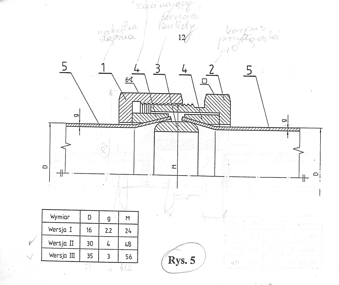

Jestem nowy na forum i sytuacja zmusila mnie do rejestracji, mam problem z wykonaniem projektu. Najpierw mam zrobic rys zlozeniowy a potem wykonawczy elementu 2 I tu pojawiaja sie pytania:
- czy ktos jest mi wstanie narysowac odreczny szkic rys zloeniowego z wymiarami
-czy element 2 to krociec?
Przepraszam ale nie mam jak sie do tego zabrac a zalezy od tego cholernie duzo, z gory dzieki za jakalkowiek pomoc

wokie pisze: - czy ktos jest mi wstanie narysowac odreczny szkic rys zloeniowego z wymiarami
3 wymiary masz podane, i tak ciężko jest sobie wydrukować ten rysunek i przeskalować sobie każdy wymiar w stosunku do tych 3??

Wokie,
1. Dowiedz sie którą masz wersję rysunku I, II, III
2. Na podstawie wymiarów z tabelki przeskaluj resztę wymiarów. Mierzysz linijką np wymiar g, (wychodzi ci 2 mm) przyrównujesz go do wymiaru z tabelki np g = 4, czyli rysunek masz narysowany w podziałce 1:2. Teraz wszystkie wymiary mierzysz na szkicu i przemnażasz je razy x 2 (bo masz skale 1:2). Po przemnożeniu wymiarów rozpoczynasz rysowanie rysunku złożeniowego zgodnego z realnymi wymiarami w podziałce 1:1, jeśli nie mieści się na arkuszu weź większy arkusz ;)
Na rysunku masz przedstawione połączenie gwintowe (nakrętka z łbem sześciokątnym i śruba z kwadratowym łbem) dwóch rur z pierścieniem w środku.
Tematy do zapoznania:
Połączenia gwintowe
Oznaczenia łba kwadratowego, sześciokątnego
Przekroje,
Widoki,
Przerwania
Co oznaczamy jako g, D, M
PS Twój rysunek przedstawia ćwiartkę połączenia.
