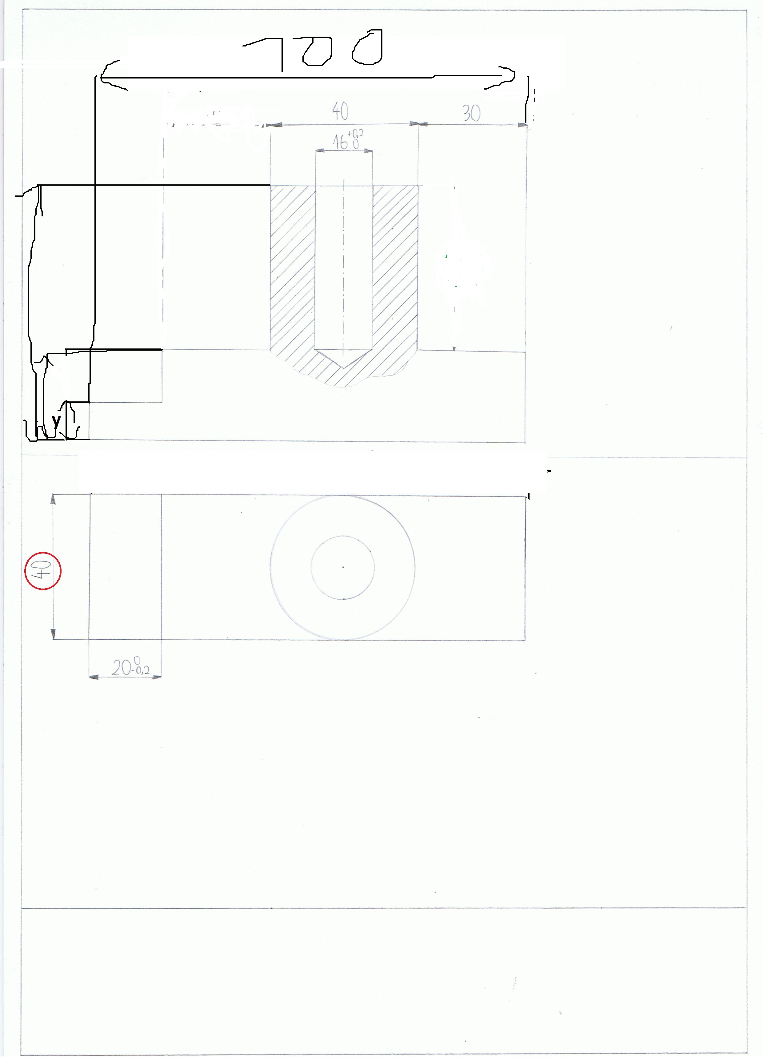

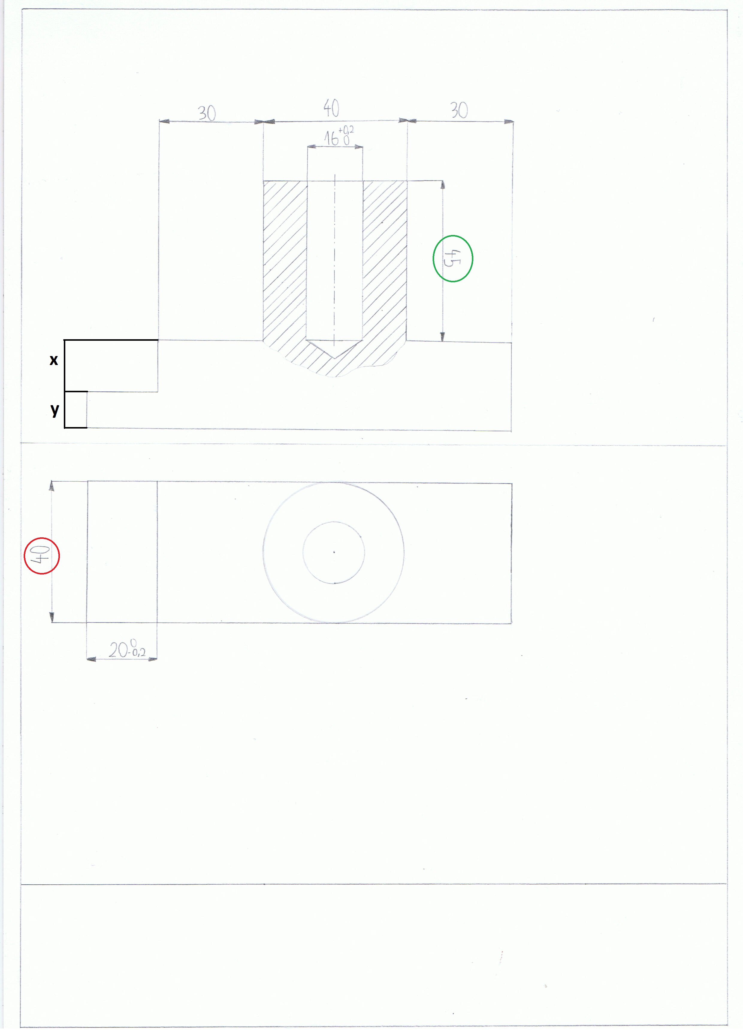

1. Głębokość otworu winna być zwymiarowana mniej więcej tak jak podałeś w pierwszym poście z paroma różnicami. byGucio dobrze napisał, że orientacja wymiaru jest niewłaściwa. Sam wymiar (45) powinien być odsunięty w prawo tak, aby strzałka wymiarowania nie stykała się z konturem przedmiotu a linią pomocniczą, która będzie jakby przedłużeniem linii do której teraz styka. Literatura zaleca minimum 8 mm od konturu.
2. Rzut z góry: wymiar 40 jest zbędny. Wymiar 20 również jest zbędny przy założeniu, że na rzucie głównym wpiszesz gabarytowy =100 jak podał byGucio.
3. Nie bardzo wiem po co Ci te dwa wymiary (30 mm). Poza tym, wszelkie okręgi zamknięte wymiarujemy po średnicy i poprzedzamy literką Φ (czyt: fi)! Dlatego powinieneś poprawić na Φ16 oraz Φ40.
4. Pomimo odjęcia wymiarów z rzutu z góry pozostawiłbym go, aby mieć pewność co do tego jak wygląda kształt podstawy modelu.
5. Wysokość cylindra zastąpiłbym pionowym wymiarem gabarytowym tak jak byGucio.
