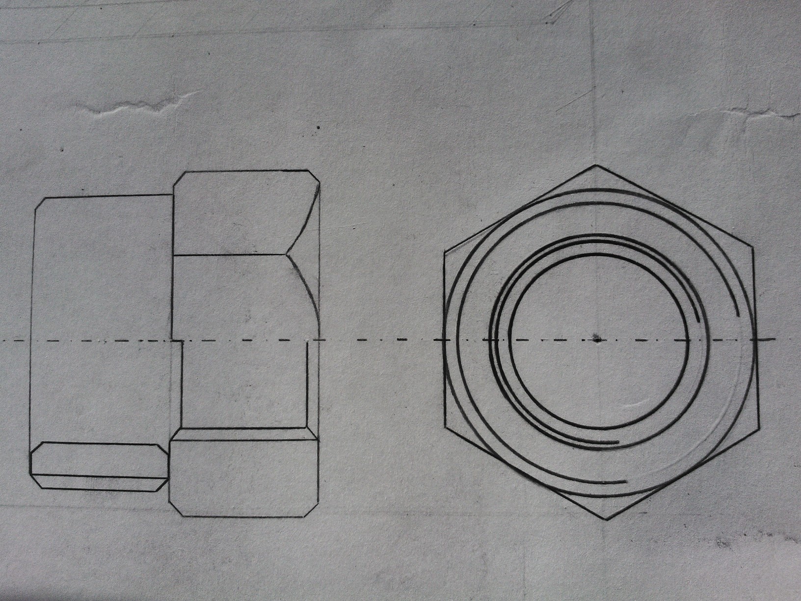

Witam serdecznie, czy mógłbym prosić o sprawdzenie półwidoku, półprzekroju śruby z dwoma gwintami, wewnętrznym i zewnętrznym. Nakrętka sześciokątna.
Wiem, że należy:
-zakreskować oba gwinty
-pogrubić linie gwintu zewnętrznego
-zwymiarować bok sześciokąta, oraz średnicę.
-zaznaczyć chropowatość, fazować kąty czy gwinty (chropowatość wiem jak, natomiast fazować nie wiem jak).
Nie wiem:
-ktore odleglosci zwymiarowac, czy dobrze mam nakrętkę narysowaną.
Generalnie gość zwraca uwagę na każdy szczegół. Dlatego proszę o sprawdzenie.
Proszę i dziękuję o nie wysyłanie linków, bo mam Dobrzańskiego i sto tysięcy innych plików PDF. Z resztą gdy narysowałem coś wg książki to i tak było źle.
Pozdrawiam.

Witaj
Najważniejsze pomysl co rysujesz. Postaw sie w roli osoby ktora tai detal ma wykonac.
Zrobiles zlozenie 2 nakretek
Pówidok - polprzekroj - zarys zewnetrzny z jednej i 2 strony jaki jest u ciebie ?h
Jak chcesz wykonac wewnetrzna fazke wewnatrz sruby?
Red

Po pierwsze metoda amerykańska czy europejska?
2. podstawy! gwint linia cienka 3/4 obwodu a zrobiłeś grubą. Nie ma również oznaczonego gwintu w przekroju.
3. jak kolega wyżej. Przy połączeniu nakrętek w środku zrobiłeś sfazowanie. Jest to wielki błąd i jest to technicznie nie możliwe w wykonaniu na podst Twojego rysunku. Przy takim sfazowaniu musisz zostawić miejsce na wybieg narzędzia.
