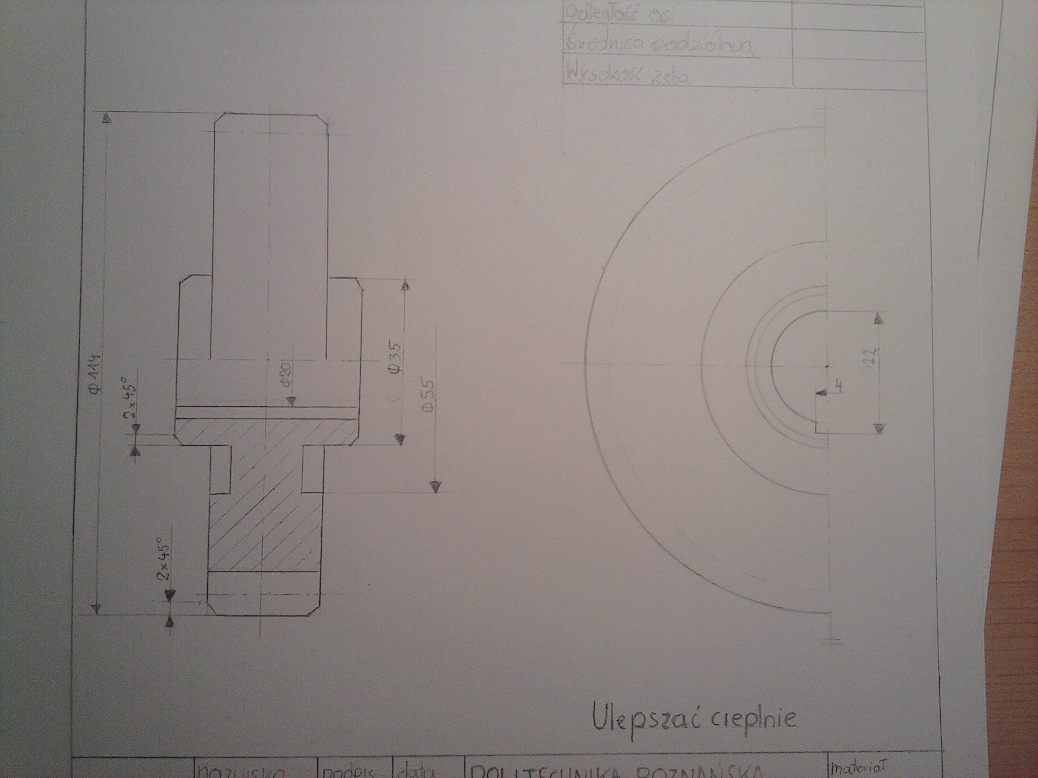

Czy dobrze wykonałem rysunek wykonawczy koła zębatego ?
Tabelka się nie załapała, ale jest wypełniona wszystkimi niezbędnymi danymi.

Często istnieją różne sposoby odwzorowania, wymiarowania niektórych części.
Ja nie poszukuje gotowca do przerysowania. Zrobiłem po swojemu- tak jak wydaje mi się dobrze i proszę tylko o zerknięcie okiem czy nie walnąłem jakiegoś błędu. :wink:
Właśnie sam zauważyłem wielką głupotę. Ten półprzekrój nie ma tutaj prawa bytu. Czy jak zamienię go na pełen przekrój to rysunek będzie ok ?

_barti_ pisze: Zrobiłem po swojemu- tak jak wydaje mi się dobrze i proszę tylko o zerknięcie okiem czy nie walnąłem jakiegoś błędu. :wink:
Brak szerokości i położenia wieńca, wymiarowanie średnicy wewnetrznej i rowka wpustowego niedopuszczalne, brak szerokości piasty - może coś jeszcze, bo o drobiazgach takich jak parametry ulepszania nie wspominam nawet. Obawiam się, że w tabelce też źle (choć nie widać)
:idea: :!: Rysunek techniczny wykonuje się w oparciu o NORMY( PN EN ISO) I ZASADY RYSUNKU TECHNICZNEGO a nie po swojemu i jak się wydaje-
Tego się trzeba nauczyć, przestrzegać i stosować :!:
:idea: Rysunek techniczny to nauka ścisła a nie politologia czy inna religia!
