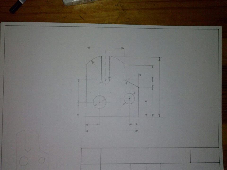

Mam prośbę. Mógłby ktoś sprawdzić poprawność linii pomocniczych na moim rysunku?Obrazek

raz zamknales/as lancuch wymiarowy ;)

to znaczy? :)

Wymiary wszystkie są, ale gdybyś postawił się w sytuacji wykonującego detal wg Twoich wymiarów to byś pogonił tego co robił rysunek. Załóż sobie na chwilę, że właśnie masz wykonać część wg tego rysunku. Wymyśl sobie kolejność cięć i przy każdym zastanów się od czego odmierzasz wymiar. Potem popraw rysunek tak, żeby przy wykonywaniu nie było potrzeby obliczania wymiaru, tylko był wprost podany na rysunku. I tak możesz to robić z każdym kolejnym rysunkiem aż do emerytury.

Dziękuję za pomoc ;) które wymiary powinienem jeszcze podać?

jakpiwo pisze: które wymiary powinienem jeszcze podać?
niektóre usuń :razz:

Nie będzie przeszkadzał fakt, że nie podałem jednego z wymiarów gabarytowych (wysokości)?

tutaj jest komplet wymiarów:

Przy okazji chciałbym zapytać, czy ten przedmiot jest dobrze zrzutowany (metodą europejską)? :dObrazek

ja bym zrobił tak:
