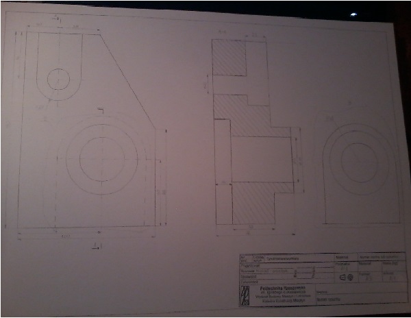

Witam. Mam problem z rysunkiem. Nie wiem jak z wymiarować krawędź niewidoczną. Po przemyśleniach doszedłem do wniosku że potrzeba rzut "od dołu" tylko że jak zacząłem rysować to tego nei przewidziałem i mam miejsce na kartce tylko po prawej stronie przy końcu. Da rade zrobić to jakoś bez ponownego rysowania ?

mmihau93 pisze:.... Nie wiem jak z wymiarować krawędź niewidoczną. Po przemyśleniach doszedłem do wniosku że potrzeba rzut "od dołu" tylko że jak zacząłem rysować to tego nei przewidziałem...
Zrób przekrój.

Przekrój mam, tylko jak wstępnie oddałem rysunek do oceny i miałem na tym rzucie R40 to było źle i miałem narysować inaczej. Chyba że nie zrozumiałem o jaki przekrój Ci chodzi. Dopiero zaczynam rysunki a w książce nie mogę się doszukać informacji na ten temat
[ Dodano: 2013-04-14, 21:21 ]
Obrazek tutaj cały tysunek
