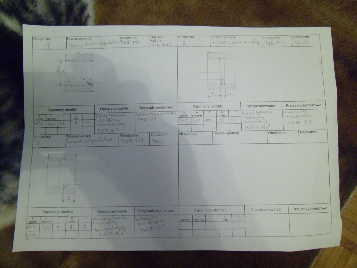

Witam serdecznie na pierwszych zajęciach z wprowadznie do inżynierii produkcji robilismy takie zadanie: Toczenie powierzchni wewnętrznej Tuleja- długość tulei śr.2r 26mm, średnica wewnętrzna 22mm, średnica zewnętrzna 36mm
OPERACJA 1:
toczenie otworu nieprzelotowego-narzędzie NNWa
parametry
obroty-560
posuw-0,2mm
głębokość skrawania 1mm
ilość przejść 1
OPERACJA 2:
toczenie rowka wewnętrznego-narzędzie NNWc
parametry
obroty-280
posuw- ręczny
głębokość rowka-1,5mm
szerokość rowka-4,5 mm
OPERACJA 3:
toczenie nieprzelotowe otworu-narzędzie NNWb
parametry
obroty-800
posuw-0,2mm
głębokość skrawania-1mm
długość toczenia-11mm
ilość przejść- 1
Vc=3,14(Pi)*D*n/1000 (nie wiem skąd w każdym obliczeniu wziąć D) (liczył mi to kolega)
Proszę czy ktoś mógłby mi sprawdzić czy są poprawnie wykonane obliczenia i rysunki?Obrazek

Post napisał: warszaw » 06 mar 2013, 13:33
Zazwyczaj oblicza się obroty. Poniaważ prędkość Vc dobierasz z katalogu (w zależności od materiału obrabianego, materiału narzędzia, wysięgu narzędzia itp).
Czyli obroty:
n = v *1000/pi*D
D - średnica obrabianej powierzchni
V - z katalogu (przy tych narzędziach które podałeś - 180 - 250 m/min info. Wołk :mrgreen: )
Na rysunku masz nabazgrolone (nie można się rozczytać). Powinieneś się bardziej przyłożyć do tego. Piszesz że tuleja ma otwór nieprzelotowy, a na szkicach widać że jest przelotowy. WTF :?:

Post napisał: akellah21 » 06 mar 2013, 14:00
warszaw pisze:
Czyli obroty:
n = v *1000/pi*D
Rysunek jest wykonania mojego kolegi ponieważ mamy oboje takie same zadanie, a czy mógłbys mi nanieść poprawki na rysunek? materiałem obrabianym było żeliwo szare Zl500 to były moje pierwsze ćwiczenia więc jeszcze tego nie ogarniam ale obiecuję że następnym razem już nie będę zawracała głowy:) z góry bardzo Ci dziękuję:*

Post napisał: warszaw » 06 mar 2013, 19:10
no bez jaj...
Masz wszystko podane. Wystarczy podstawić do wzoru...
ZL500 to żeliwo stopowe. Przy płytce H20 można dobrać takie parametry:
V = 130 m/min
f = 0,15mm/obr
g = 1 mm
Podstawić do wzoru i jazda z tym koksem :!:

Post napisał: akellah21 » 06 mar 2013, 22:08
warszaw pisze:no bez jaj...
V = 130 m/min
f = 0,15mm/obr
g = 1 mm
jak mam podstawić do wzoru który mi podałeś w którym się oblicza n-obroty skoro obroty juz mam podane? to po co mam je obliczać?? ja potrzebuje wziąć D- średnica, kolejne pytanie skąd mam brać V? z katalogu jakiegoś narzędzi czy jak?

Post napisał: warszaw » 07 mar 2013, 07:53
O zgrozo zgadzam się z rropciem...
Ps. a czy mogę liczyć na Twoją pomoc w rysunkach?
Pisałem Ci że dobiera się V (tak z katalogu narzędzi, ale podałem Ci tą wartość na płytki H20 więc...??? w czym problem) a obroty się oblicza.
Jeżeli masz podane obroty (narzucone z góry przez wykładowce?) to przekształć wzór i oblicz V. No chyba taką czynność potrafisz zrobić? :mrgreen:
D-średnica - NAPISAŁEM CI ŻE TO JEST TO ŚREDNICA OBRABIANEJ POWIERZCHNI :!:
Czytaj ze zrozumieniem. :roll:
Naprawdę chcemy Ci pomóc ale Ty opierasz się z bardzo dobrym skutkiem.
Na pomoc rysunkową możesz liczyc tylko w takiej formie (patrz zał)
tulejka.zip

Post napisał: akellah21 » 07 mar 2013, 08:41

Dzięki bardzo za pomoc, Bóg Ci w dzieciach wynagrodzi... Obliczenia mi nie wychodziły ponieważ sugerowałam się również wynikami znajomych im w ogóle wychodził jakiś kosmos i nie wiedziałam czy ja robię źle czy oni (chyba muszę zacząć bardziej wierzyć w siebie hehe) Jeszcze raz bardzo Ci dziękuję i przepraszam jeśli Cię czymś uraziłam.... Ps. wrzuciłam jeszcze jedno zadanie z wałkiem i mam prośbę abyś mi pomógł z wykonaniem rysunku:) zrobiłam go odręcznie ale nie wrzuciłam bo to tylko szkice odręczne.... Dziękuję z góry pozdrawiam i życzę miłego dnia:*
