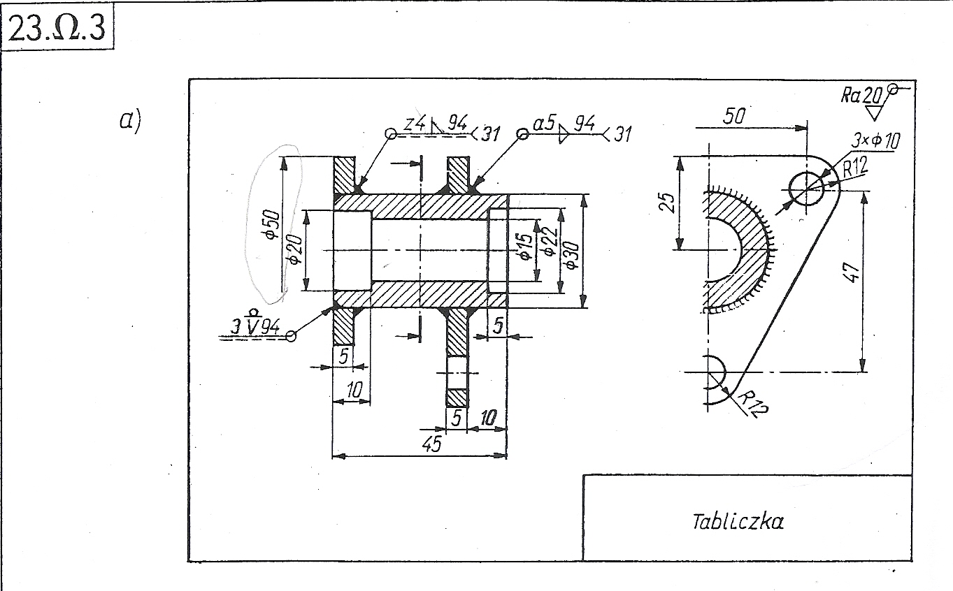

Mam mały problem i dylemat z odczytem wymiar. Zaznaczony ołówkiem wymiar fi 50 to jest średnica tego kołnierza czy jest to odległość od osi tulei do kołnierza. PozdrawiamObrazek

detal który masz na rysunku skład się z dwóch kołnierzy i tulei, pierwszy kołnierz (patrząc od lewej) to kołnierz kołowosymetryczny i to właśnie jego dotyczy ten wymiar fi 50, jest to jego średnica zewnątrzna, linie wymiarowe są przerwane ze względu na ograniczone miejsce na rysunku, drugim przyspawanym kołnierzem jest kołnierz o kształcie trójkątnym który jest widoczny na przekroju po prawo.

Szeregowiec219 pisze: wymiar fi 50 to jest średnica tego kołnierza
TAK
Niepoprawnie wpisano wymiar Φ50 i nie opisano przekroju A-A, stąd wątpliwości

Wymiar fi50 dotyczy kołnierza z lewej.

Dzięki wam za pomoc, co do opisania przekroju to błąd w książce był :D Temat uważam za zamknięty
