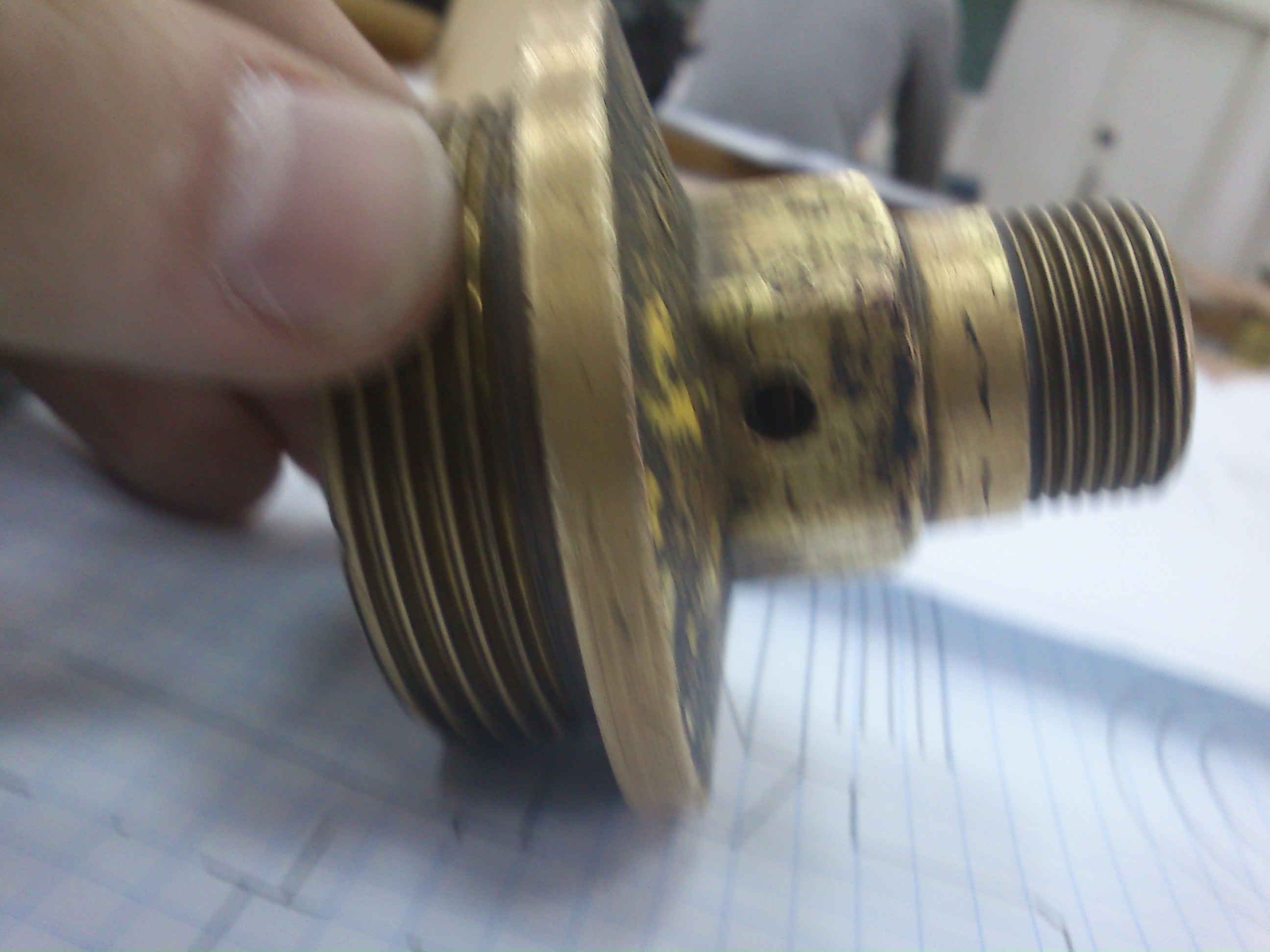

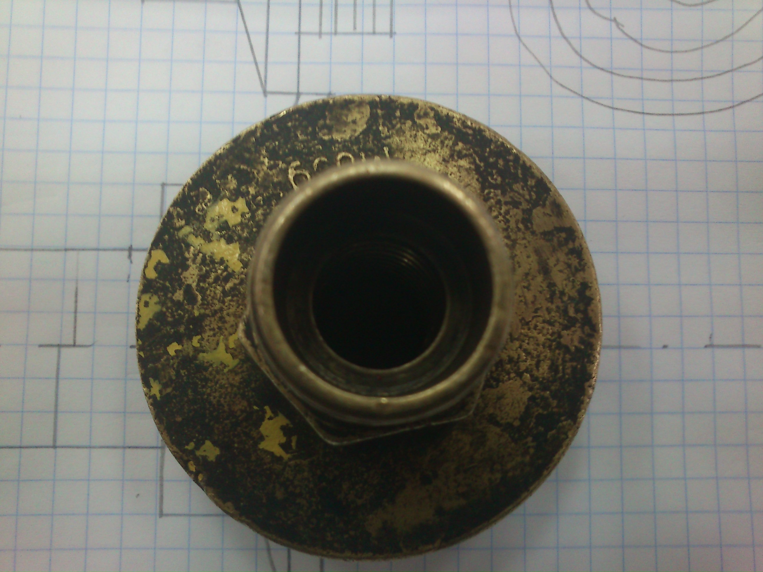

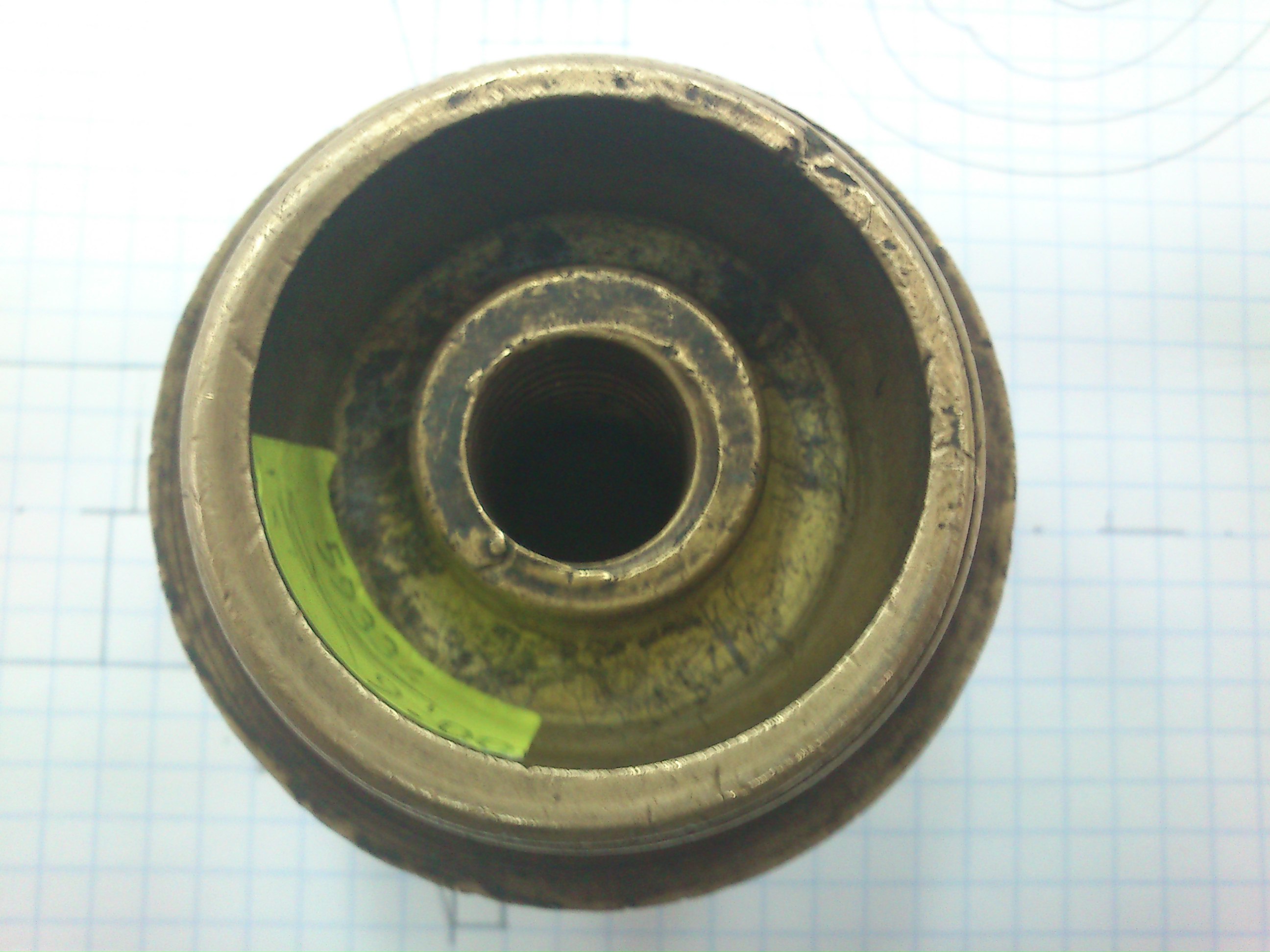

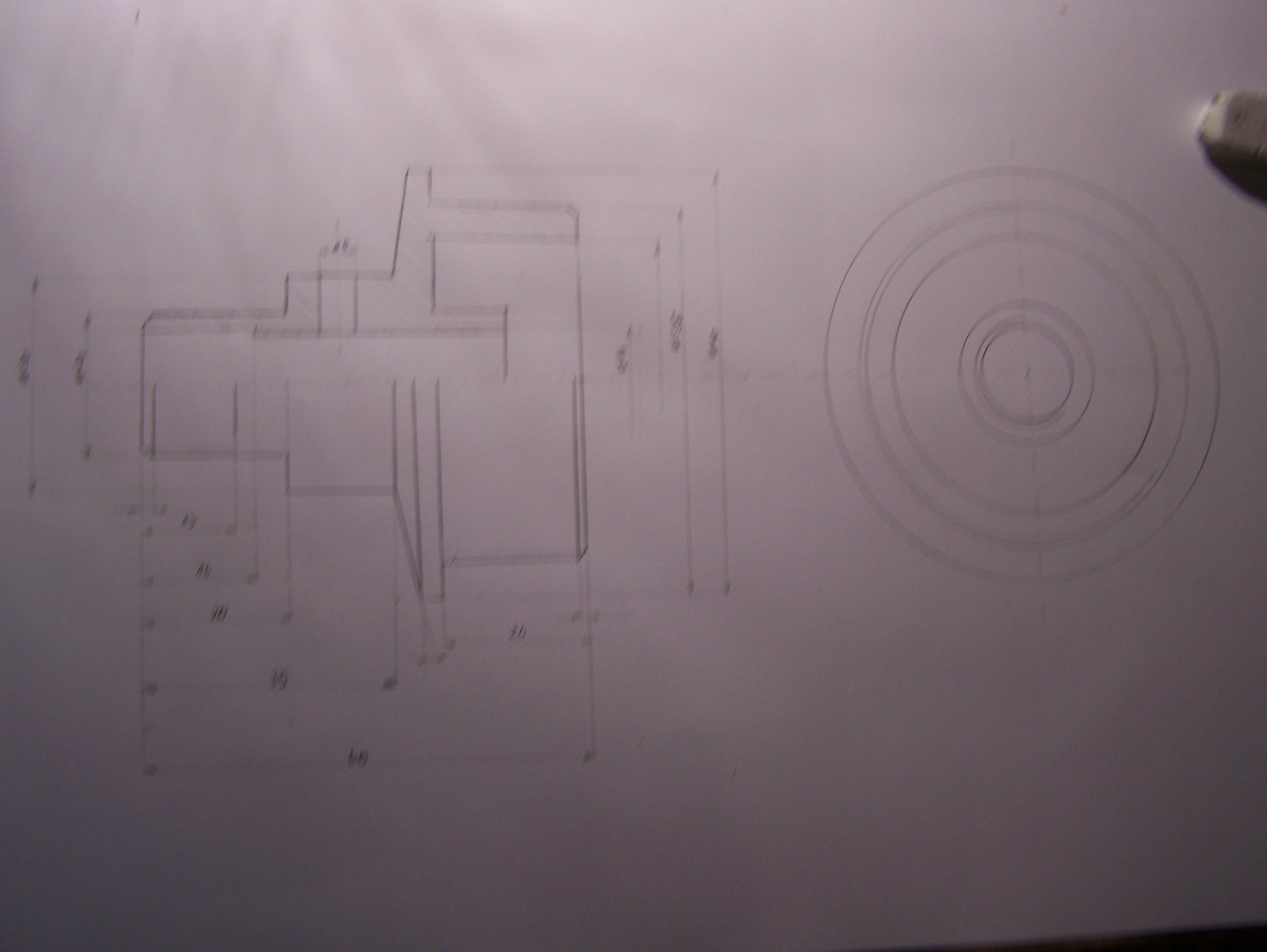

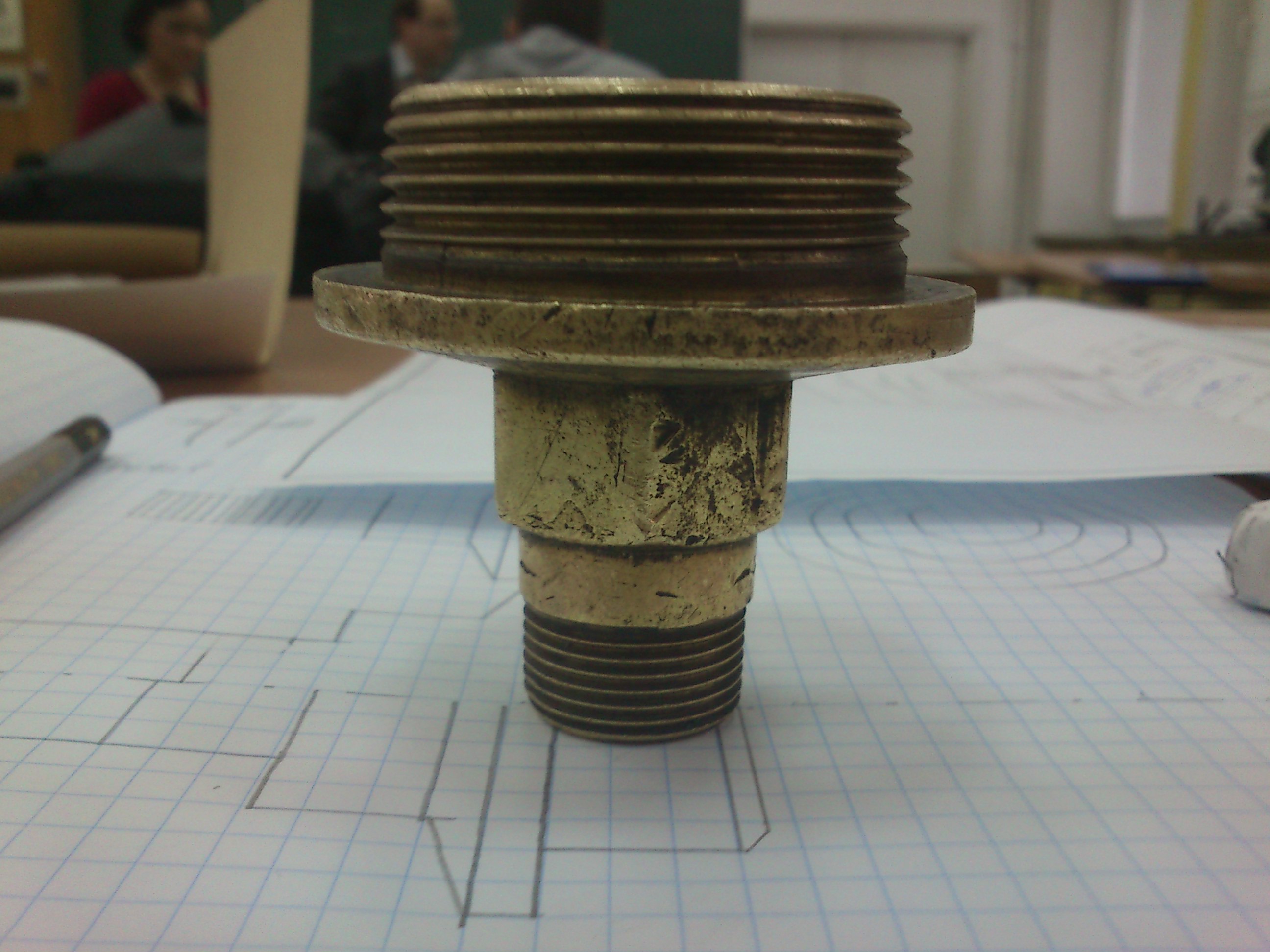

Jest to mój pierwszy projekt po arkuszu gwintów. Teraz gwinty mam w tulejce. Tulejka moim zdaniem troche wymagająca. Jest to juz ostatni termin, więc nie chce aby wykładowca powiedział ze rysunek sie nie nadaje, wiec bardzo proszę o korekty i sugestie. Wstawiam zdjęcia real i rysunku. Rysunek jest w skali 2;1. Do tego muszę podać pasowania i chropowatości, jeszcze ich nie oznaczylem bo dokładnie nie wiem gdzie i jak wiec bede musial doczytac.

Zgubiłeś sześciokąt na klucz. Nie wiem jak z gwintami, daj ostrzejsze zdjęcie.

Niestety nie mam innych zdjęć bo byly robione na cwiczeniach. Gwint jest w srodku i zaczyna się mniej wiecej tak jak na rysunku. I dzieki za podpowiedz klucza bo z tego wszystkiego zapomnialem o nim :P

Zmienić: półwidok u góry, półprzekrój na dole i dodać parę istotnych wymiarów:
