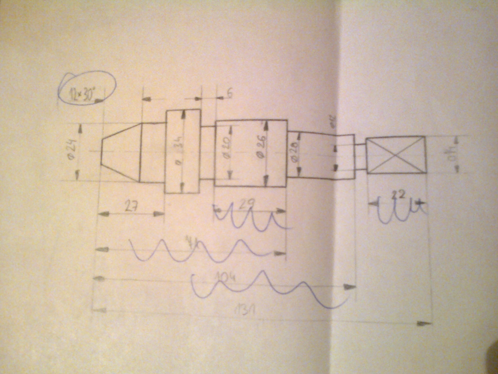

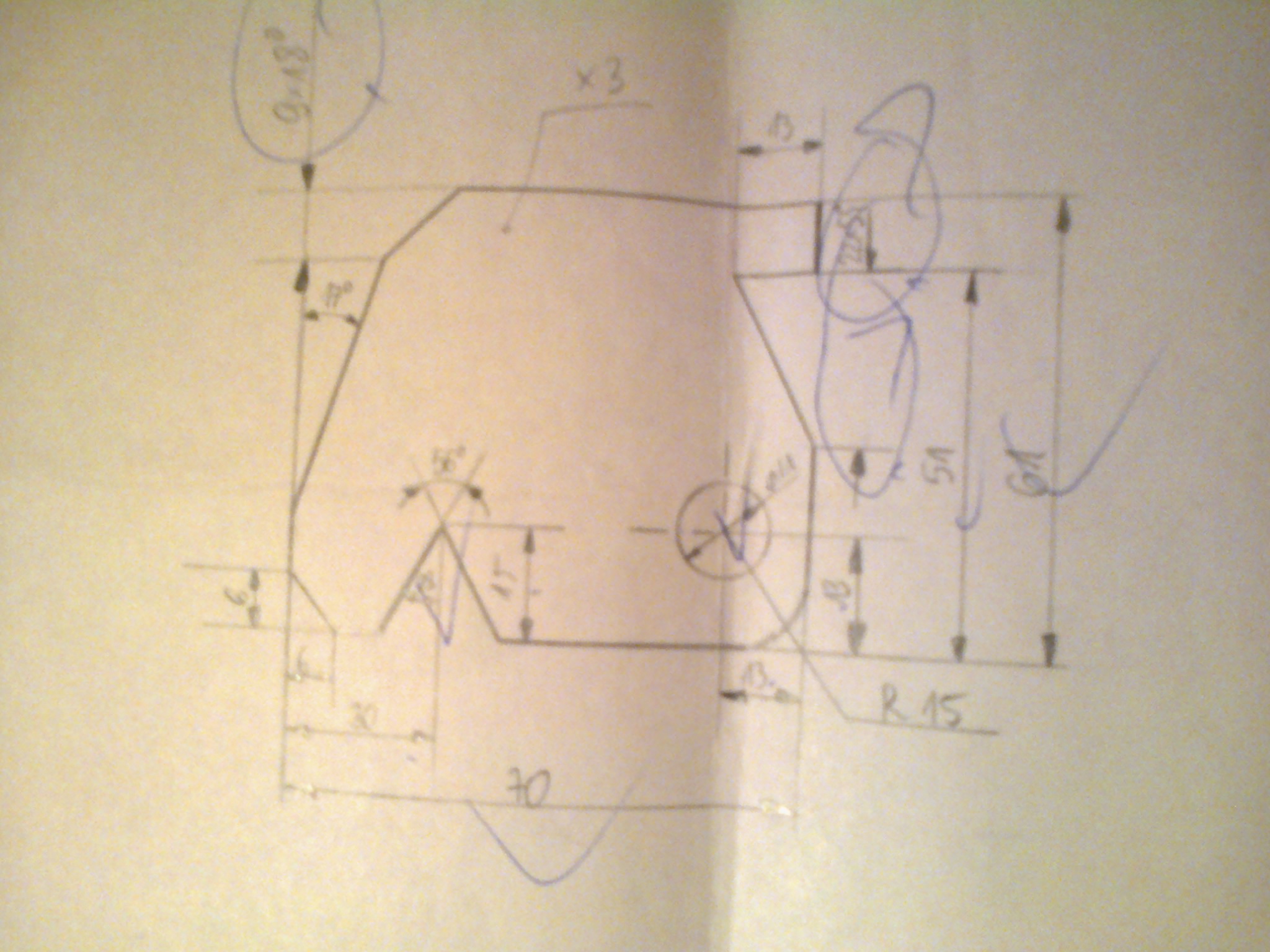

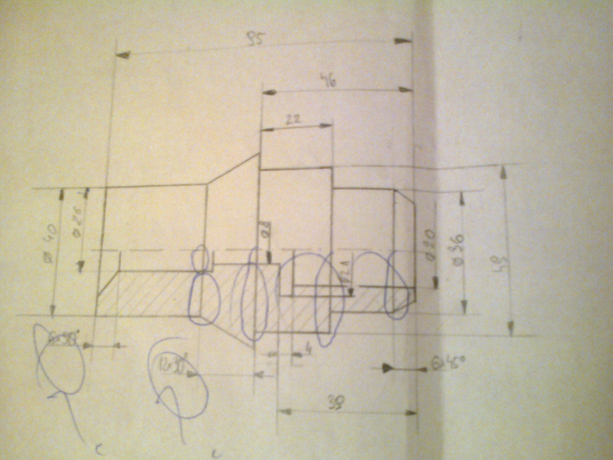

Proszę o pomoc w poprawieniu błędów na rysunkach, są mi bardzo potrzebne do otrzymania zaliczenia.

Jeśli chodzi o pierwszy rys. masz zaznaczone linie na przekroju (nie powinny tam być, jeżeli przekroisz tą część nie będą widoczne) oraz fazy. Faze 3x... zaznacza się w przypadku równych kątów np. 3x45st
Jeżeli masz różne wymiary faz to trzeba je zwymiarować, każdy wymiar osobno (x,y)
Staraj się również utrzymywać wymiary w jednej linii. Bedzie to bardziej czytelne.
Jeżeli chodzi o drugi rysunek. Ponownie fazy :wink:
No i zwymiaruj wszystko od wspólnej bazy tak jak wymiar 27 i 71
Jeśli chodzi o trzeci rys. patrz załącznik.
płytka.zip
(208.93 KiB) Pobrany 298 razy
