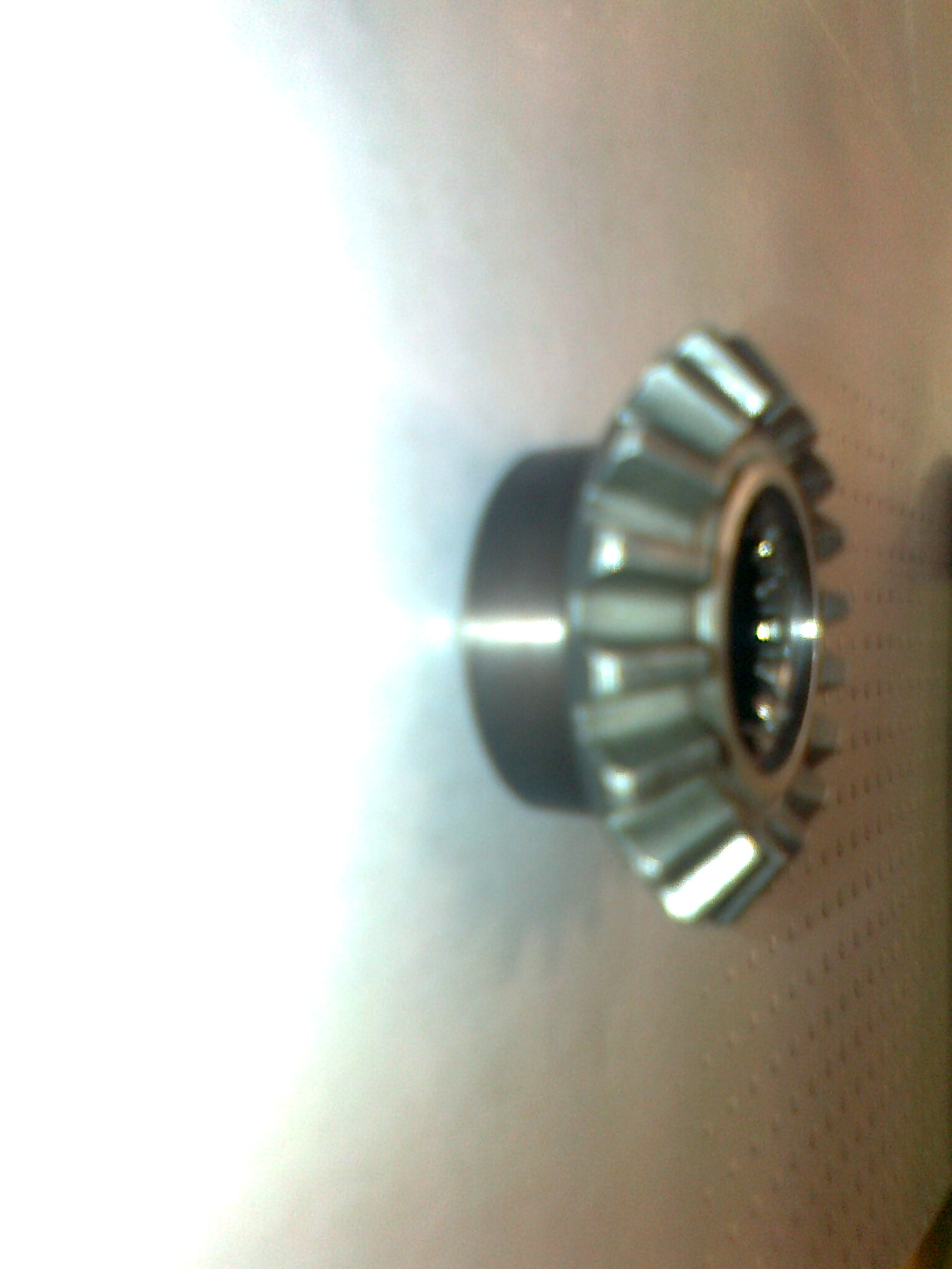

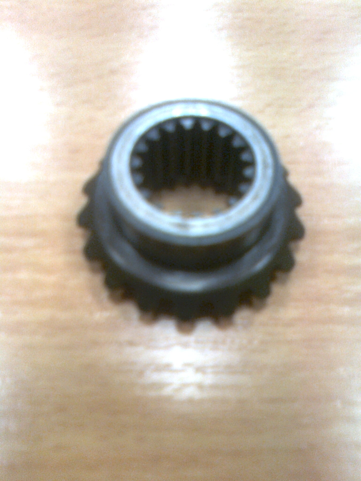

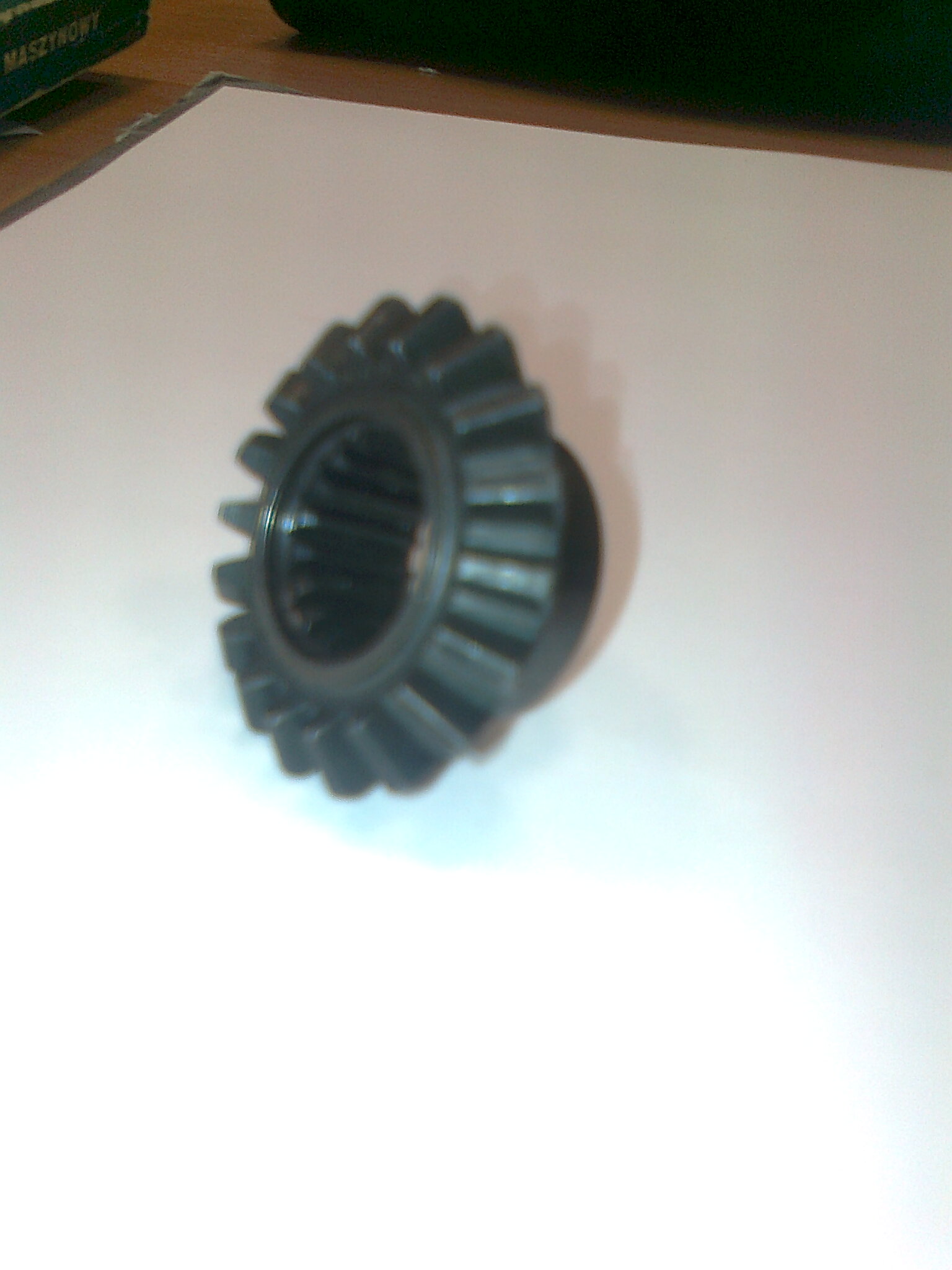

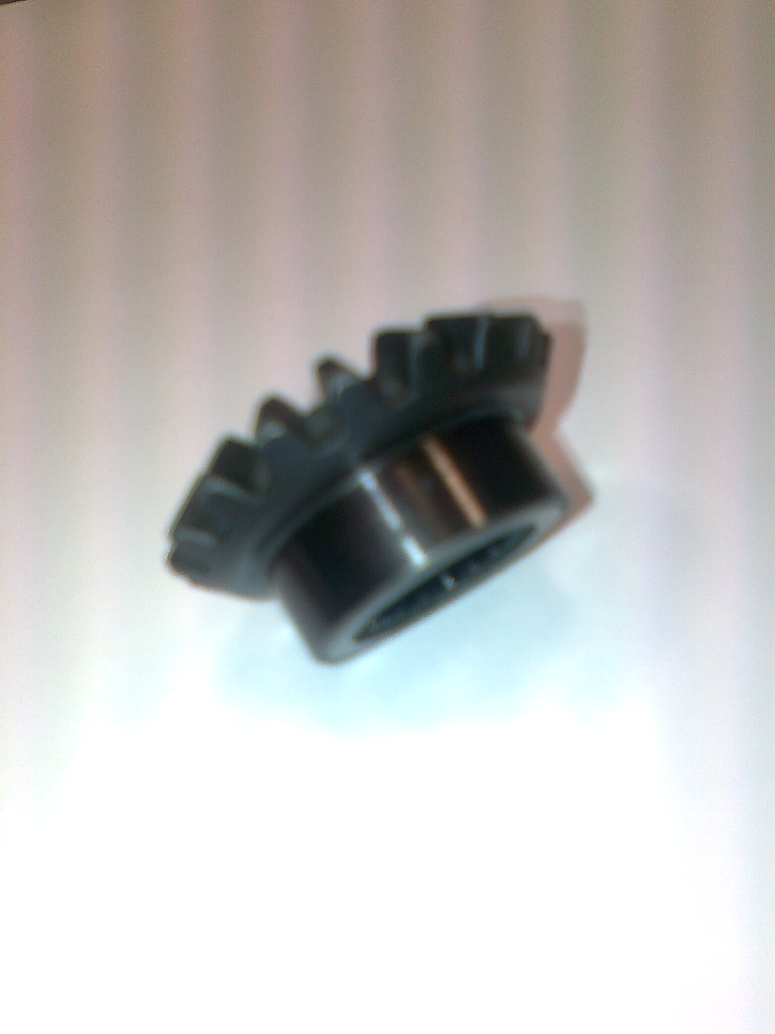

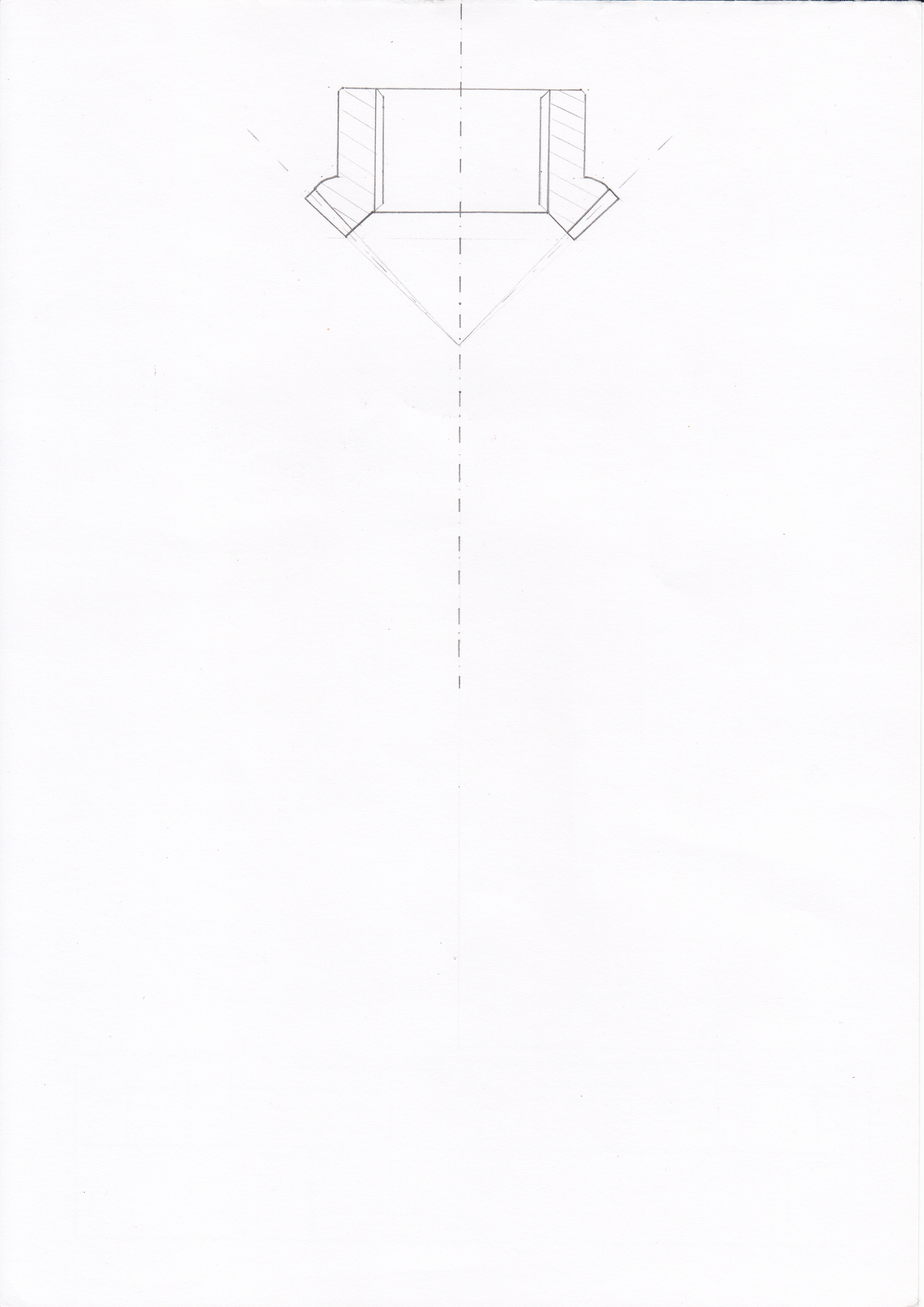

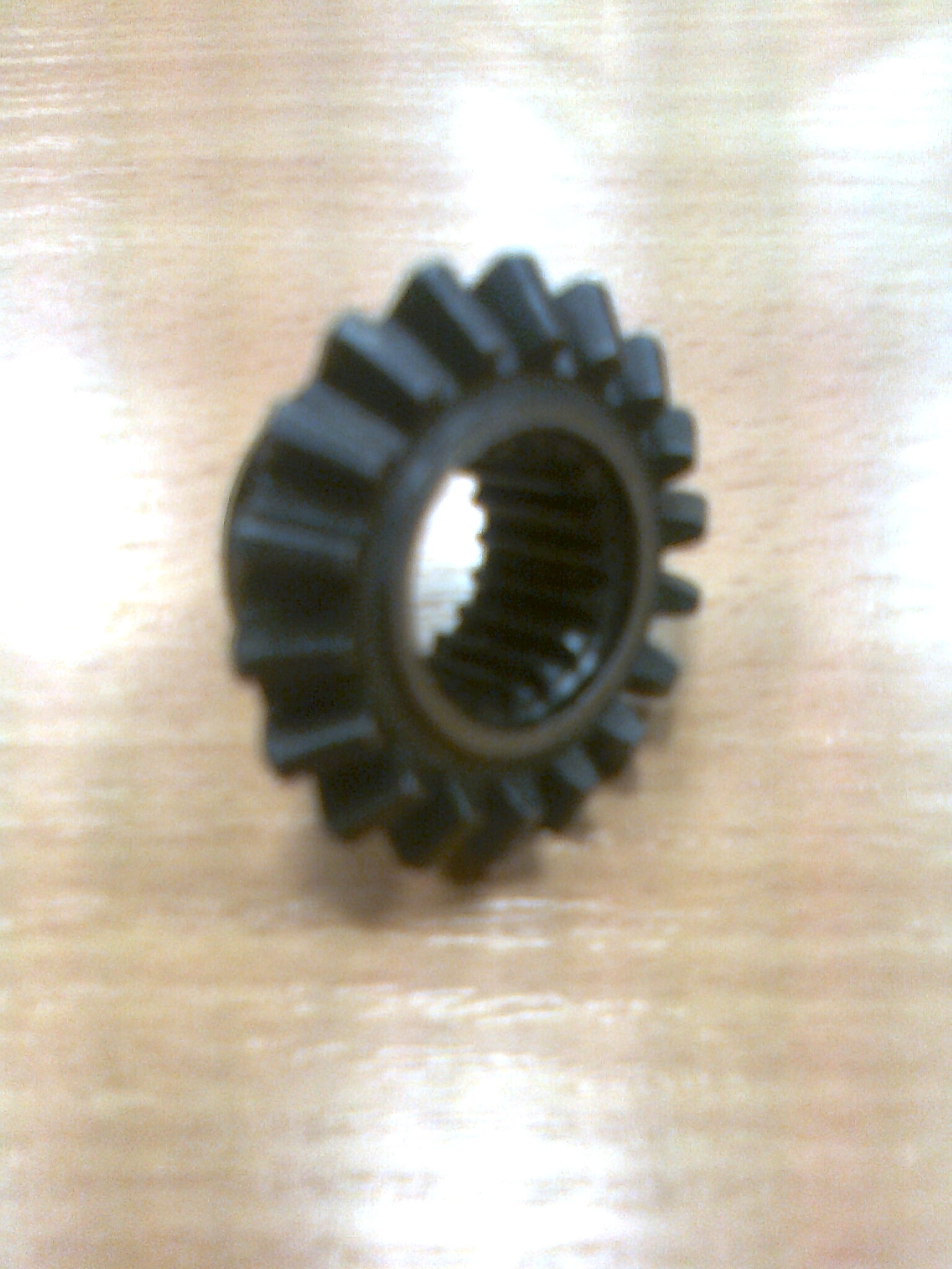

Przedmiot jest dość skomplikowany. Dodam, że pierwszy raz mam kontakt z kołami zębatymi, więc proszę nie szczerzyć zębów ze śmiechu na moje rysunki :razz:
Przedmiot w realu wygląda tak:
ObrazekObrazek
ObrazekObrazek

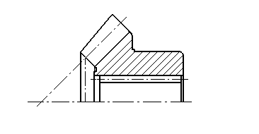

Póki co zgodnie z książką i Internetem doszedłem do czegoś takiego:

wincentyk, pierwsza sprawa to, używaj "makro" w aparacie, będziesz mógł pokazać więcej szczegółów dotyczących budowy przedmiotu. Od razu mi się wzrok poprawi.
Wygląda na koło koronowe mechanizmu różnicowego.
Widzę, że się starasz..., ale z przodu zębatki jest wyraźne podcięcie tworzące coś w rodzaju kołnierza na płaszczyźnie czołowej, dlatego wielowypust jest znacznie cofnięty w głąb niż na rysunku.
Podobnie z tyłu, skos zębów karbu nie zaczyna się od samej krawędzi na styku z płaszczyzną tylnej przylgni.
Zwróć uwagę na przekrój zęba w zębatce, nie powinien być symetryczny względem osi.
Brak jest osi symetrii w zarysie połączenia wielowypustowego.
Szlifowane powierzchnie świadczą o współpracy ślizgowej (tocznej) samej zębatki w gnieździe :wink:
Coś widać, ale bardzo słabo... Od tyłu jakaś faza, podcięcie, stopień na talerzu zębni dystansujące głębokość osadzenia trzonu zębatki.
A takich szczegółów brakuje na Twoim rysunku.
Pomocne będą...
1) Przykłady rysunków stożkowych kół zębatych:
http://www.google.pl/search?q=ko%C5%82o ... 80&bih=685
2) Połączenie wielowypustowe, ze szczególnym naciskiem na wielokarbowe :wink:
http://www.tu.kielce.pl/~mgraba/EZK_skr ... zdz_06.pdf
Na razie tyle, albo aż tyle.[/quote]

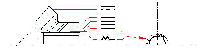

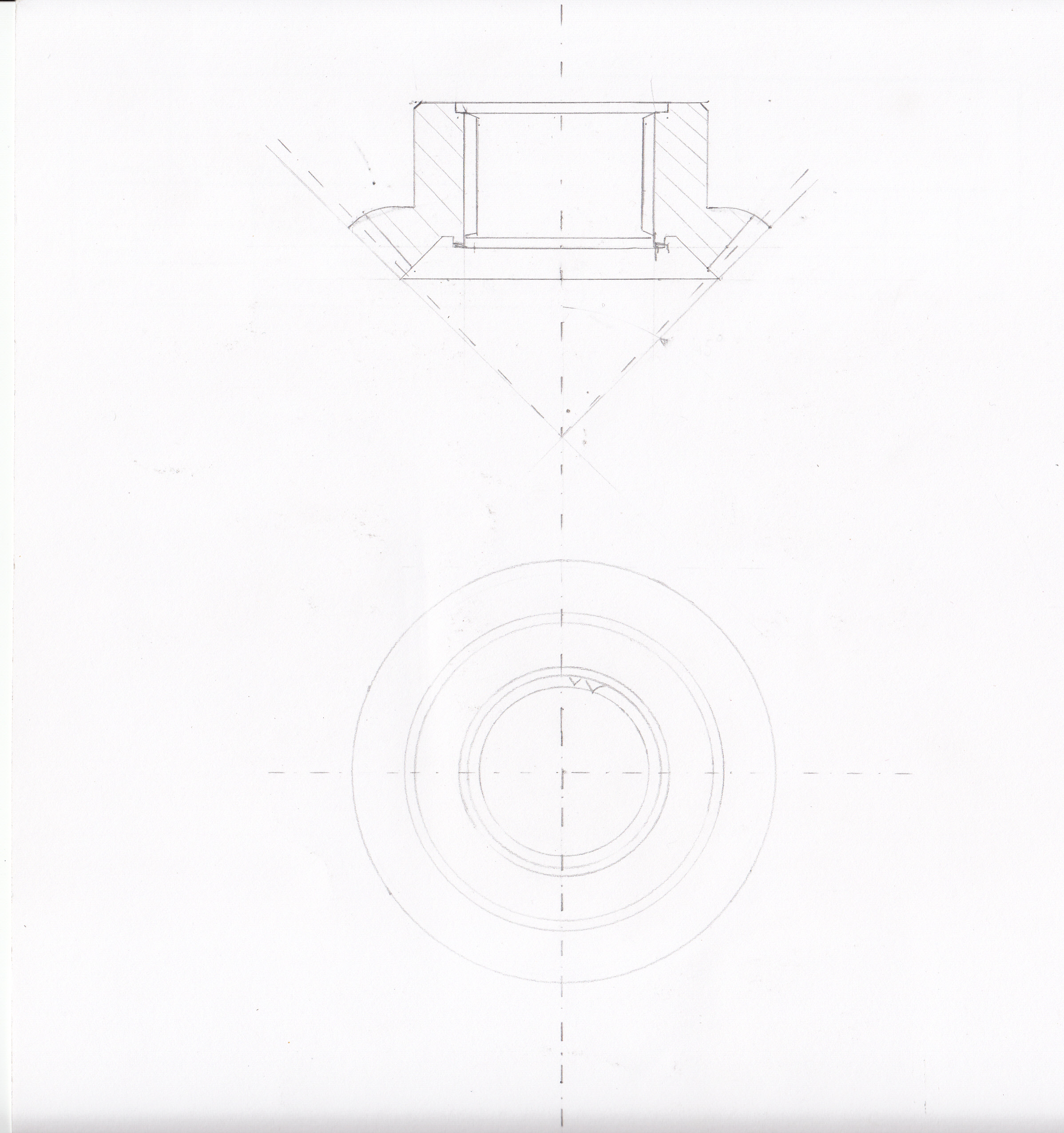

Dokonałem wielu zmian. W jaki sposób powinny biec osie symetrii zębów? Zauważyłem, że w niektórych rysunkach nie dzielą one zębów na dwie równe części. Które wymiary zaznaczyć na dolny rysunku? Przyjąłem, że wymiary, które mogę wymiarować na górnym rysunku nie będę umieszczał na dolnym rysunku. Czy moje rozumowanie jest właściwe? Proszę zachować powagę.
Oto wynik mojej pracy:

wincentyk pisze:Dokonałem wielu zmian.
Zmian wielu powiadasz..., ale czy na lepsze?

No faktycznie, zapomniałem o tej linii poziomej idącej od zewnętrznych zębów. Ale nadal nie wiem jak mają się linie przerywane? Różnie jest to pokazywane na różnych rysunkach. Poza tym wszystko inne do przyjęcia? Co z dolnym rysunkiem?

Post napisał: dudis69 » 13 sty 2013, 22:39
wincentyk pisze: Ale nadal nie wiem jak mają się linie przerywane
A jak się mają mieć..., czują się świetnie :mrgreen:
wincentyk pisze:Poza tym wszystko inne do przyjęcia?
W moim, czy Twoim rysunku?..., bo trochę się różnią , więc nie wiem o co pytasz :sad:
wincentyk pisze:Co z dolnym rysunkiem
Trzeba uzupełnić.

Widzę, że mam do czynienia z człowiekiem oświeconym inaczej. Pytam więc po raz kolejny. Rysując dolny rysunek, jakie rzeczy powinienem na nim zaznaczyć? Czy oś przechodząca przez ząb dzieli go na dwie równe części? Jeśli nie dzieli, to w jaki sposób ją poprowadzić?

wincentyk pisze:Rysując dolny rysunek, jakie rzeczy powinienem na nim zaznaczyć
Te które już narysowałeś plus parę linii odnoszących się do szczegółów budowy w tym rzucie.
wincentyk pisze:Czy oś przechodząca przez ząb dzieli go na dwie równe części?
W wielowypuście tak, w zębatce zależy min. od przebiegu linii podziałowej zęba.
