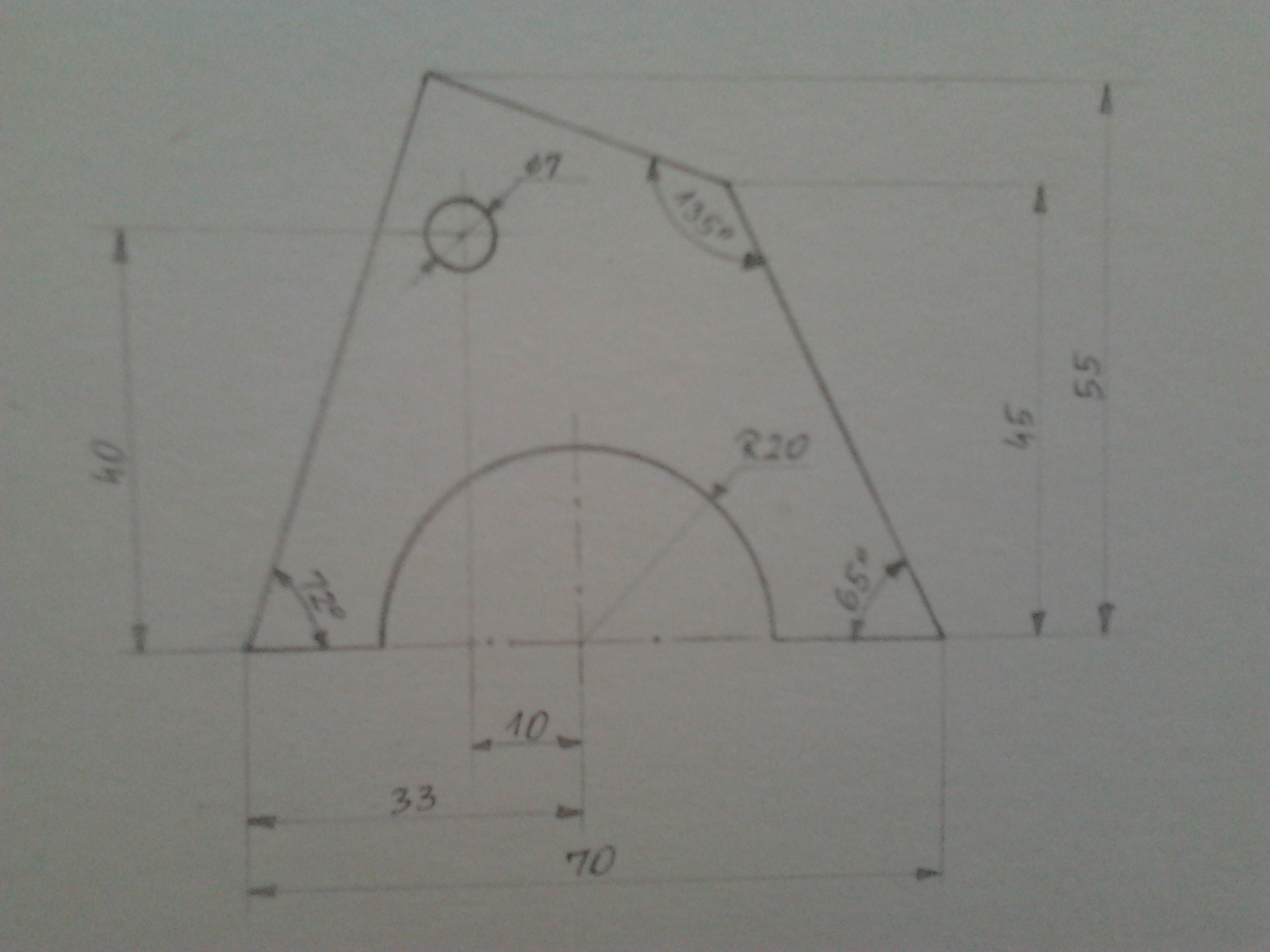

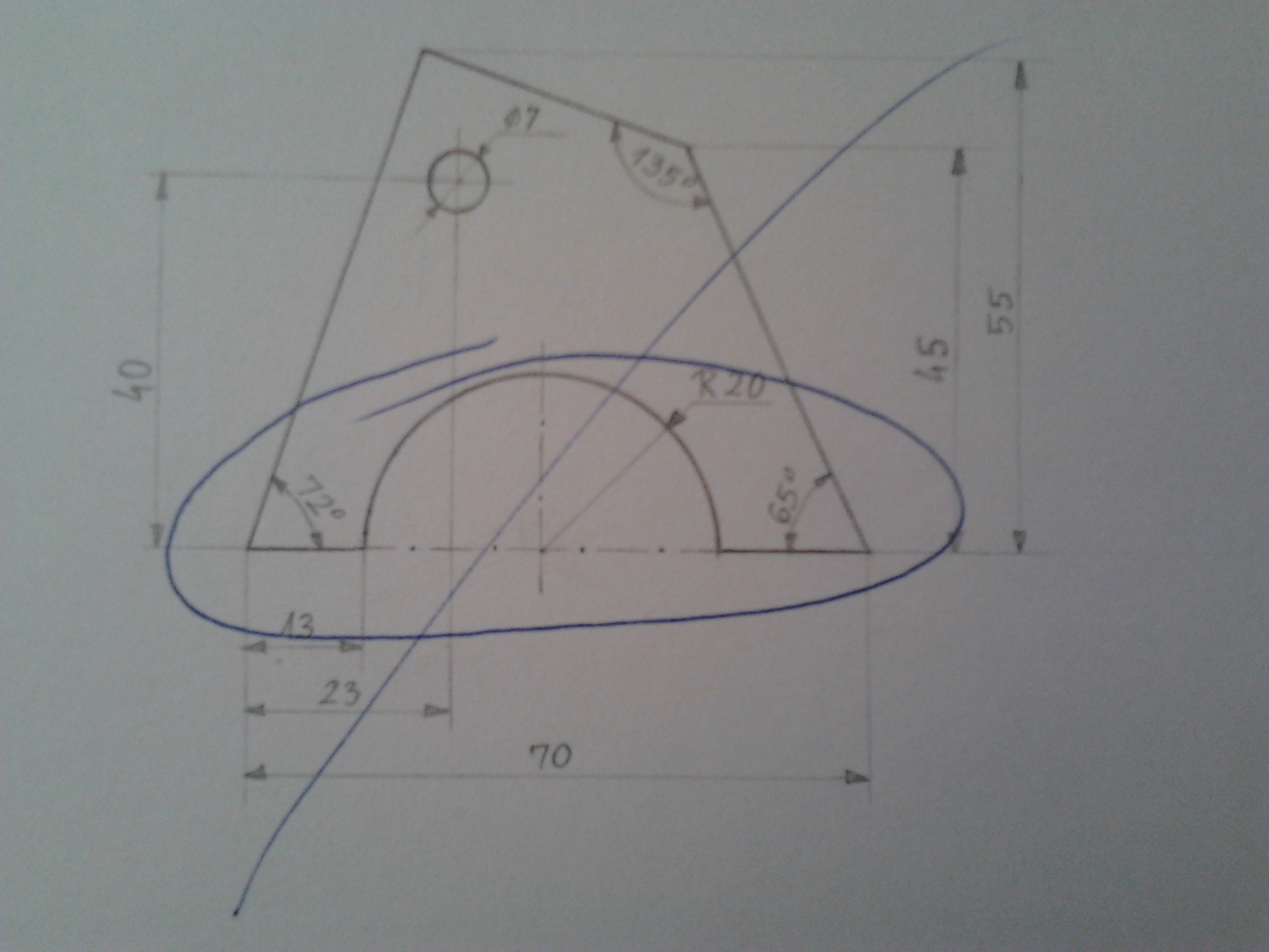

Bardzo proszę o pomoc. Dostałem kolejny zwrot rysunku technicznego z wymiarowania figury płaskiej. Rozmawiałem z profesorem co jest tam źle to on powiedział, że cały dół jest źle zwymiarowany, a więcej mi nie powie.
Bardzo bym prosił o pomoc co tam jest źle bo ja nie mam pojęcia.

Wyrzuć 13mm a podaj wymiar do osi półokręgu.

Wymiaruj od osi, a nie od kantu jakiegoś :)

W pionie figura jest symetryczna, więc wymiary 13 i 23 zrób od osi. W końcu po coś ta oś jest, w tym przypadku żeby zbadać czujność wymiarującego ;)

Post napisał: Mike9 » 09 gru 2012, 15:06
Czyli teraz jest dobrze???
