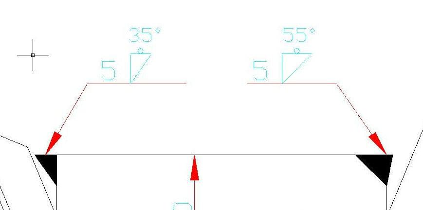

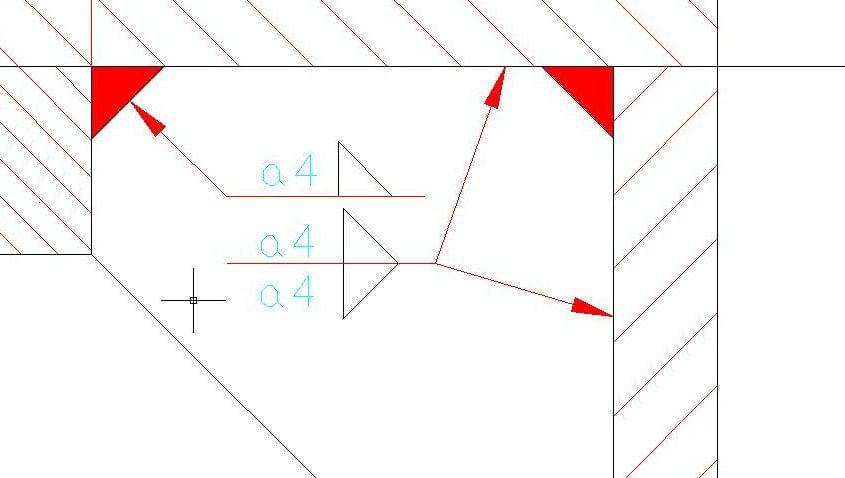

Mam kilka pytań odnośnie zasad rysunku technicznego:
1.
Co to jest za oznaczenie tej spoiny podwójnej jakby?
2.

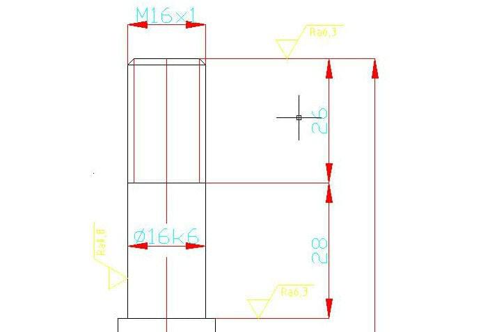

Co oznacza takie oznaczenie? Że wszystkie chropowatości surowe, zaraz po obrócę z wyjątkiem tych zaznaczonych na rysunku? Nie wiem strzelam...
3.
Co oznaczają te kąty nad spoinami?

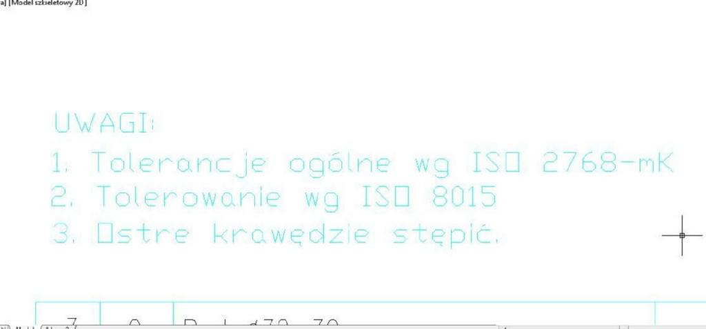

4.
Tolerancje wg są do odchyłek wymiarów i kształtu prawda, a samo oznaczenie "Tolerowanie ogólne ... " o czym nam mówi?

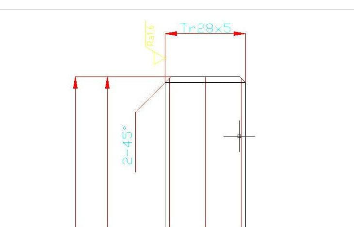

5.
Czy nadanie takiej chropowatości tu gdzie jest gwint ma jakiś sens?
6.
Prowadzacy powiedzial ze nadanie tolerancji gdzie zaraz dalej jest gwint jest niepoprawne i nie do wykonania później gwintu jak tak ztolerujemy... to prawda czy to jest wymysł kolejny?

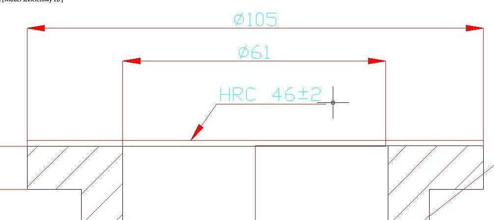

7.
Czy jest to poprawne oznaczenie utwardzania?

Tutaj znajdziesz wyczerpujące wyjaśnienia(a przy okazji dokształt) swoich "łamigłowek" 1-4:
http://www.220.xaa.pl/esuna.pl/plik/rysunek.pdf
pkt.5 - nie ma sensu
pkt. 6 - prawda
pkt. 7 - niewłaściwa linia obszaru utwardzenia (powinna być gruba-jednopunktowa).

peritus pisze:pkt. 6 - prawda
dlaczego nie ma sensu? jak powinno być poprawnie?
