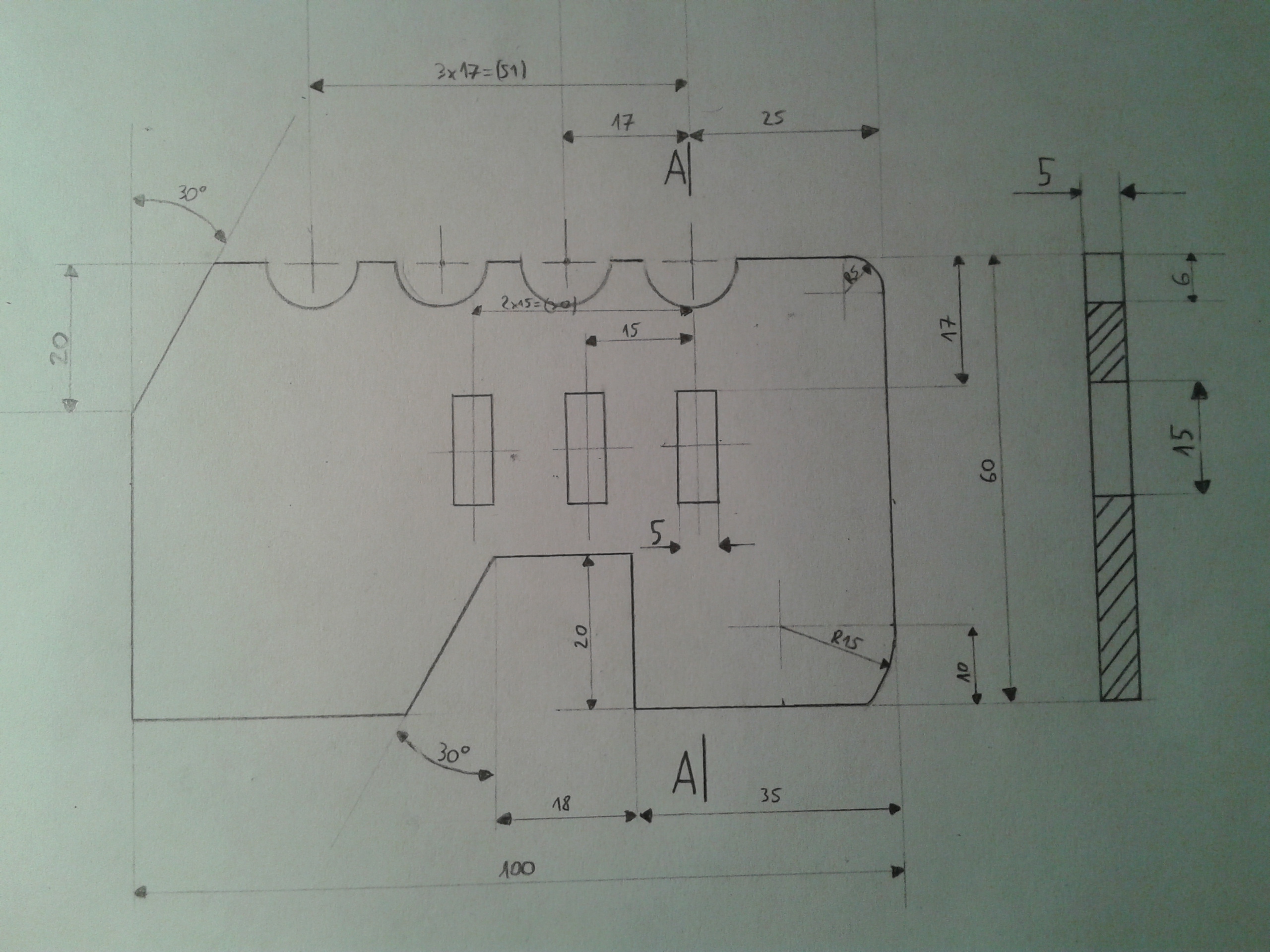

Proszę o sprawdzenie wymiarowania płytki, tylko dokładne, bo jutro muszę tą pracę oddać.

Dla blach(płyt) jeżeli nie ma elementów nieprzelotowych lub geometria tego nie wymaga nie stosuje się przekrojów. Na pierwszym rzucie podajesz grubość blachy(płyty) np. x5.

amnon pisze:Witam,
Amnon
A nie wystarczy tylko na przekroju???
Nie rozumię ...... chodzi o to aby niepotrzebnie nie tworzyć dodatkowych rzutów (przekrojów).
I tak przy okazji, kiedy robisz przekrój przy literkach "A' itd. rysujesz strzałki oznaczające kirunek kładu przekroju.
Amnon

amnon pisze:
Amnon
Przekrój miałem zrobić, bo tak było w poleceniu zadania, a na tym przekroju oznaczyłem grubość płytki, w tym wypadku rowna 5mm, czy mam jeszcze dodatkowo na plytce napisac 5x??
