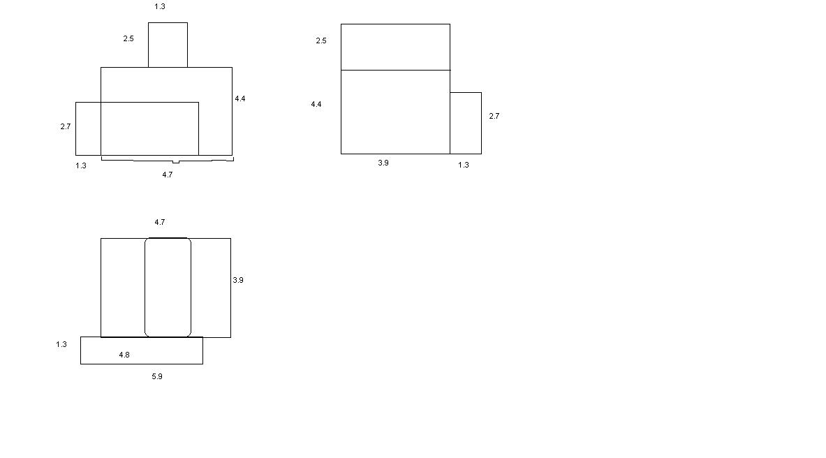

Witam mam problem z narysowaniem poniżej zamieszczonej figury w dimetrii ukośnej.Bardzo prosze o pomoc. :DObrazek

a gdzie twoja praca, próby... :evil:
uprawiasz koncert życzeń? :roll:

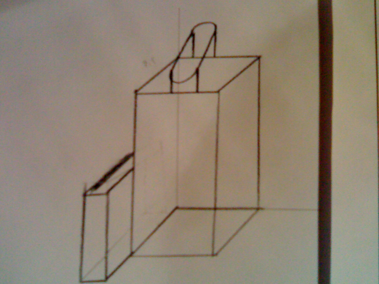

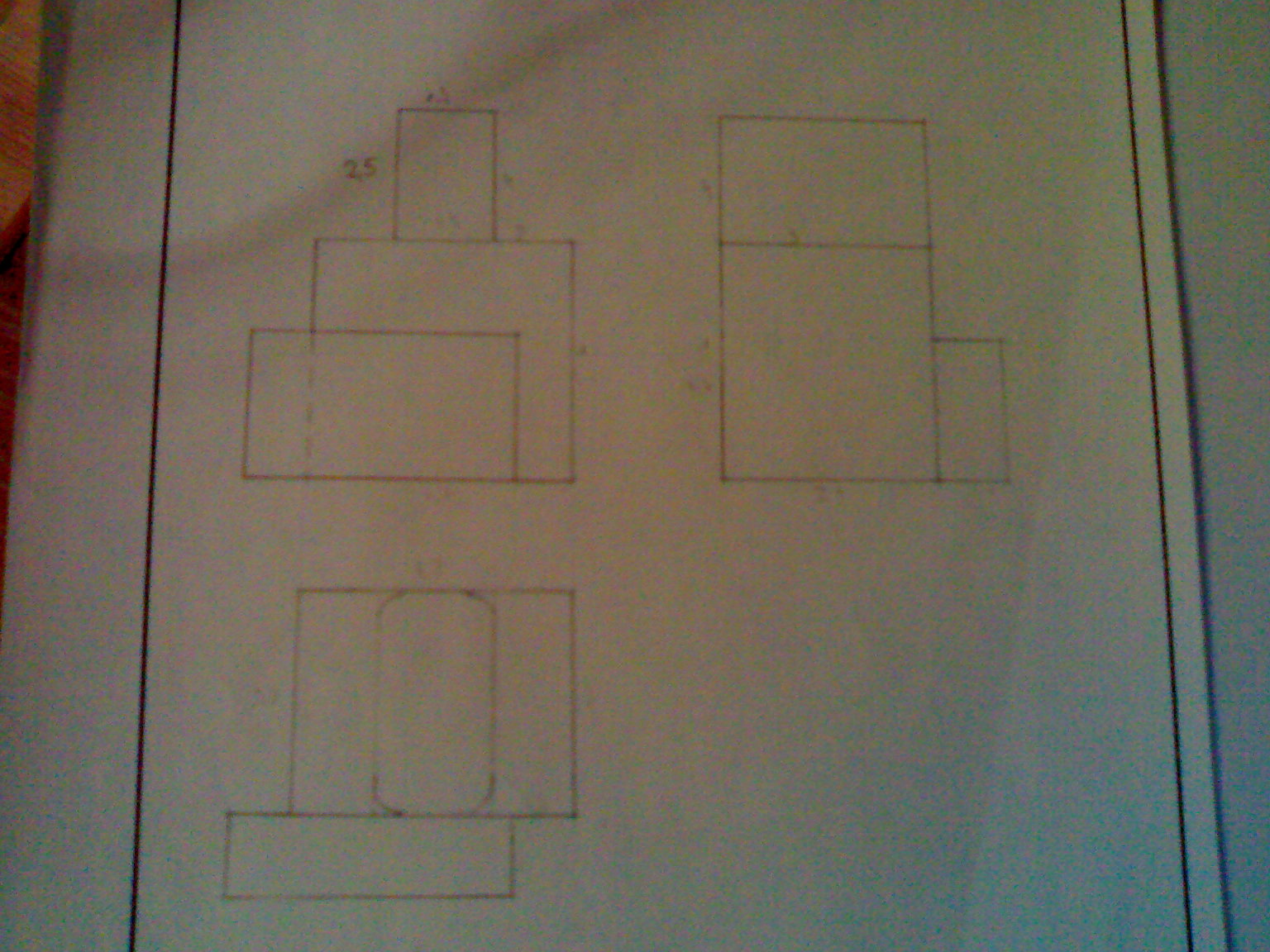

Post napisał: real255 » 10 lis 2012, 22:06
Telefon przyszedł z pomocą :DObrazek

Post napisał: dudis69 » 10 lis 2012, 22:19
...real255, to jakaś masakra.
Ten doklejony prostopadłościan narysuj z prawej strony, a "kominek" w poprzek.

Post napisał: Paola » 11 lis 2012, 00:17
real255 pisze:Telefon przyszedł z pomocą
lekko poprawione po telefonie, proporcje ustal wg wymiarów... bez docinania :razz:
A tutaj sobie poczytaj:
http://home.agh.edu.pl/~kmtmipa/dydakty ... tyakso.pdf
