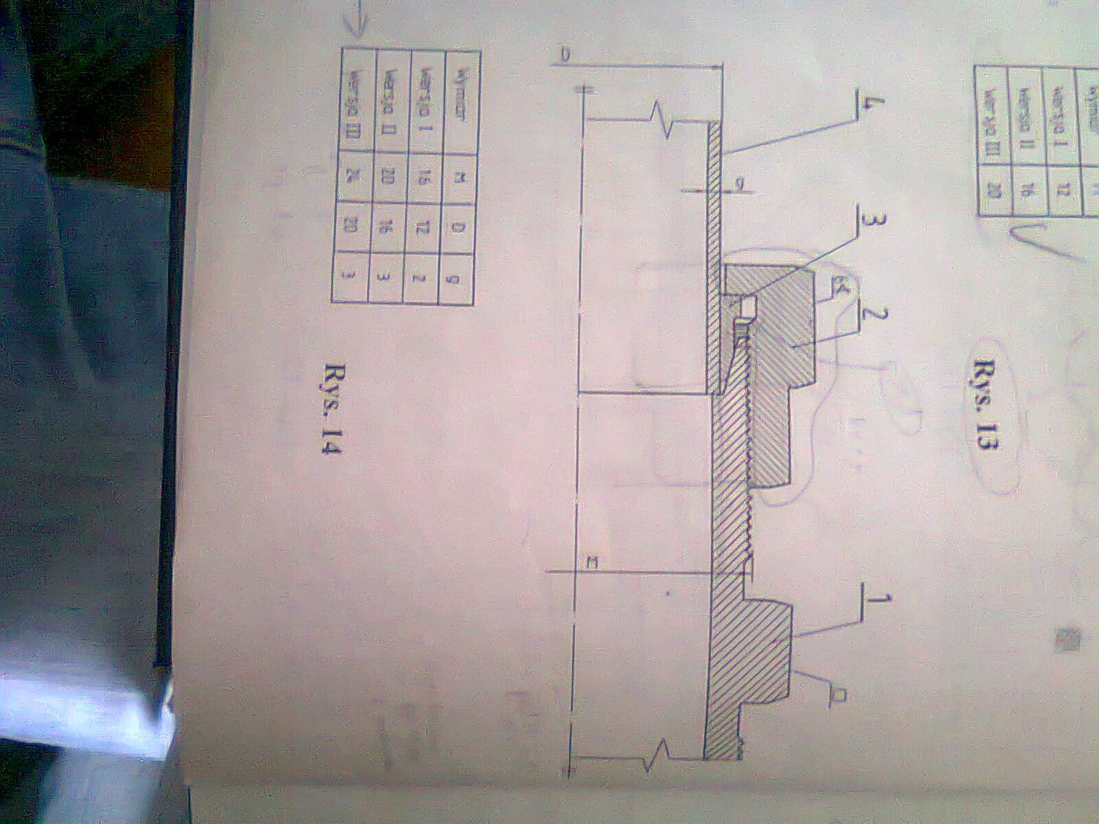

O nazewnictwie poszczególnych detali na rysunkach złożeniowych wielokrotnie dyskusje już były. Sprawa dowolna i jak się komuś podoba. Ja bym nazwał: 1 złączka (korpus); 2 nakrętka; 3 docisk (klin); 4 rura. W nawiasach alternatywne nazwy do wyboru. Oznaczenia w tabelce:
M oznaczenie gwintu - w tym przypadku M16, M20 lub M24 w zależności od wersji,
D średnica zewnętrzna rury - w tym przypadku ø12, ø16, lub ø20 w zależności od wersji,
g zgadłeś sam.
Na rysunku są one uwzględnione w najlepszy z możliwych sposobów.
Powodzenia życzę i ucz się dobrze.
