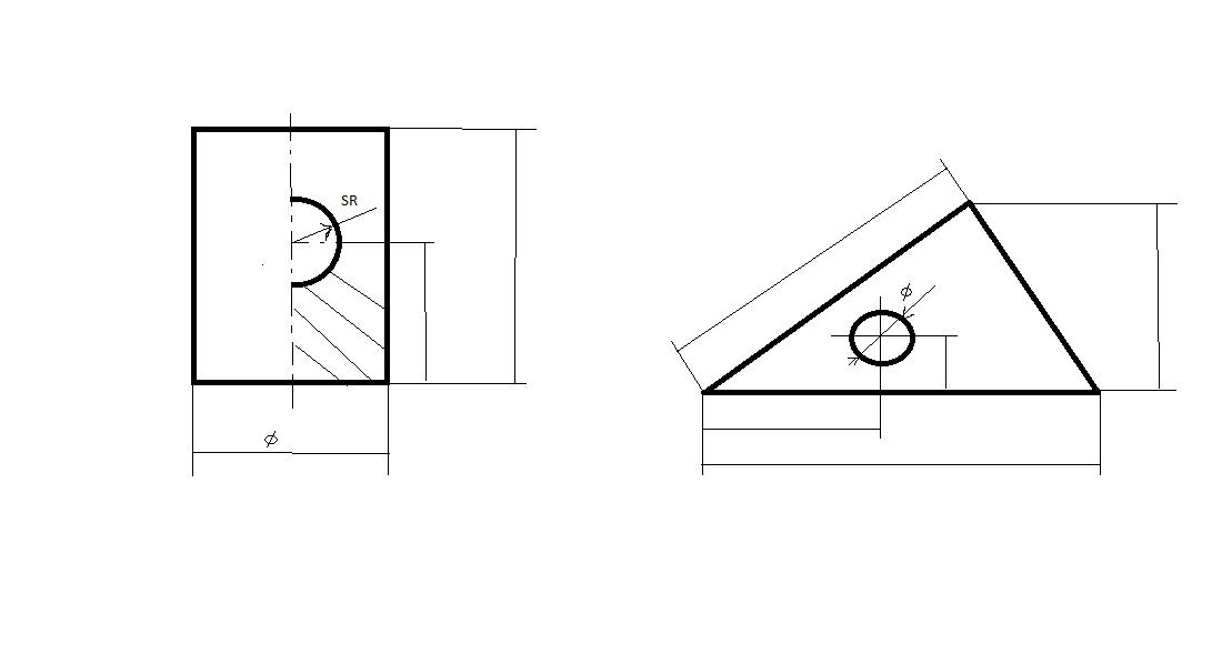

Witam, jestem na pierwszym roku studiów mechanika i budowa maszyn i mam taki problem z zwymiarowaniem walca w którym znajduje się kula oraz trójkąta w którym znajduje się koło. Wybaczcie za powalającą jakość mego rysunku rysowanego w paint oraz za brak strzałek przy liniach wymiarowych, chodzi mi tylko o to czy to zwymiarowanie jest poprawne.

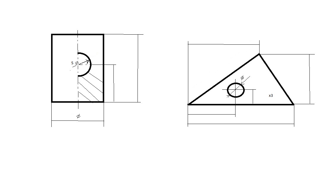

Na zaliczeniu właśnie tak zrobiłem jak poprzednio i prawdopodobnie było źle, czyli o takie niuanse chodziło? Czyli rozumiem ze tak powinno to wyglądać?

średnica kuli: SΦ ! oraz dodaj na odnośniku grubość figury płaskiej (trójkąta).... i poczytaj o zasadach wymiarowania!
