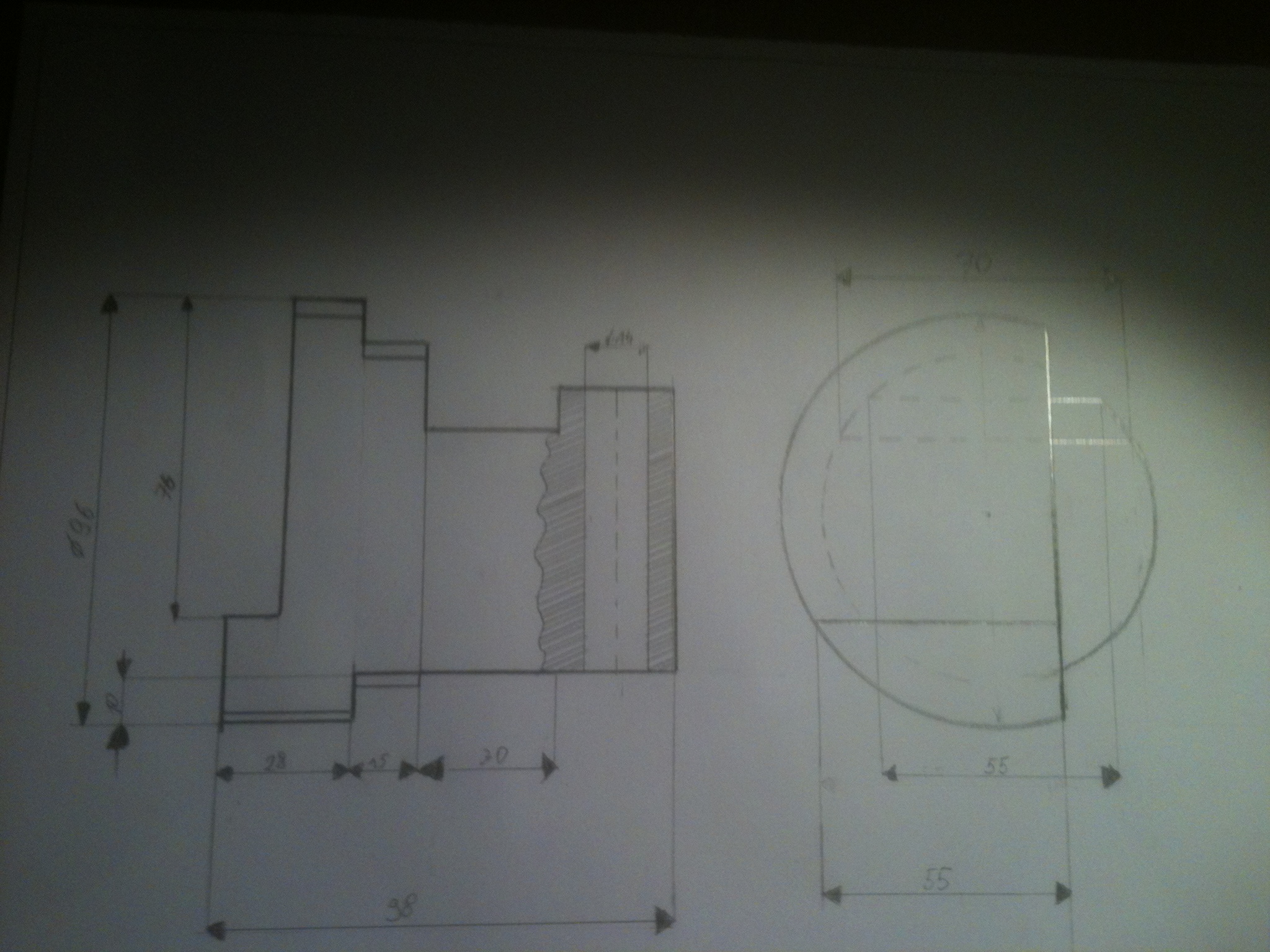

Mógłby mi ktoś powiedzieć co jest źle w tym rysunku ewentualnie poprawić. Bo został mi zwrócony do poprawy a nie wiem za bardzo co jest źle zrobione.Obrazek

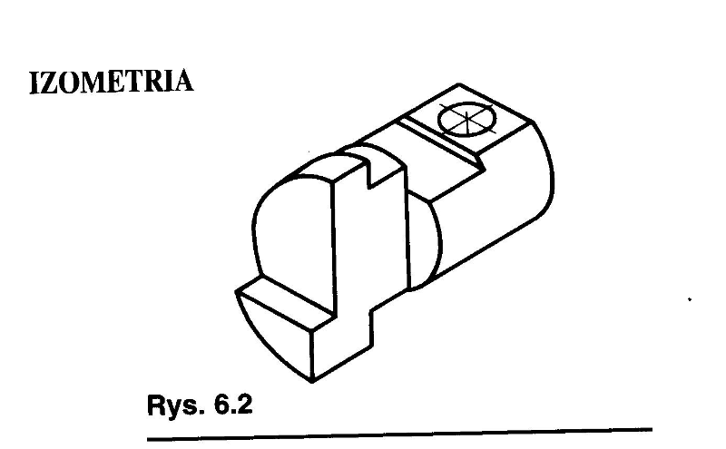

:arrow: https://www.cnc.info.pl/topics108/pomoc ... t32858.htm
Pobierz mój załącznik; Rys.6.2 i porównaj rysunki.
Widok z boku w moim jest z drugiej strony , ale powinieneś wychwycić błąd jaki wykonałeś.

A tak nie może być?? Bo ta masz inny rzut głowny niż ja.czyli muszę obrócic ten rzut głowny??
WZÓR
Posty: 8594
Lokalizacja: Oława
Post napisał: WZÓR » 15 sty 2012, 19:50
robinek pisze:A tak nie może być?? Bo ta masz inny rzut głowny niż ja.czyli muszę obrócic ten rzut głowny??
W czym innym jest problem (patrz; czerwona strzałka).

Post napisał: robinek » 15 sty 2012, 19:58
Czyli tego ma nie być?? bo zbytnio nie ogarniam tego

Post napisał: WZÓR » 15 sty 2012, 20:43
Hm .... musiałem drugi raz model tworzyć.
Rys. w załączniku.
Mariusz.
