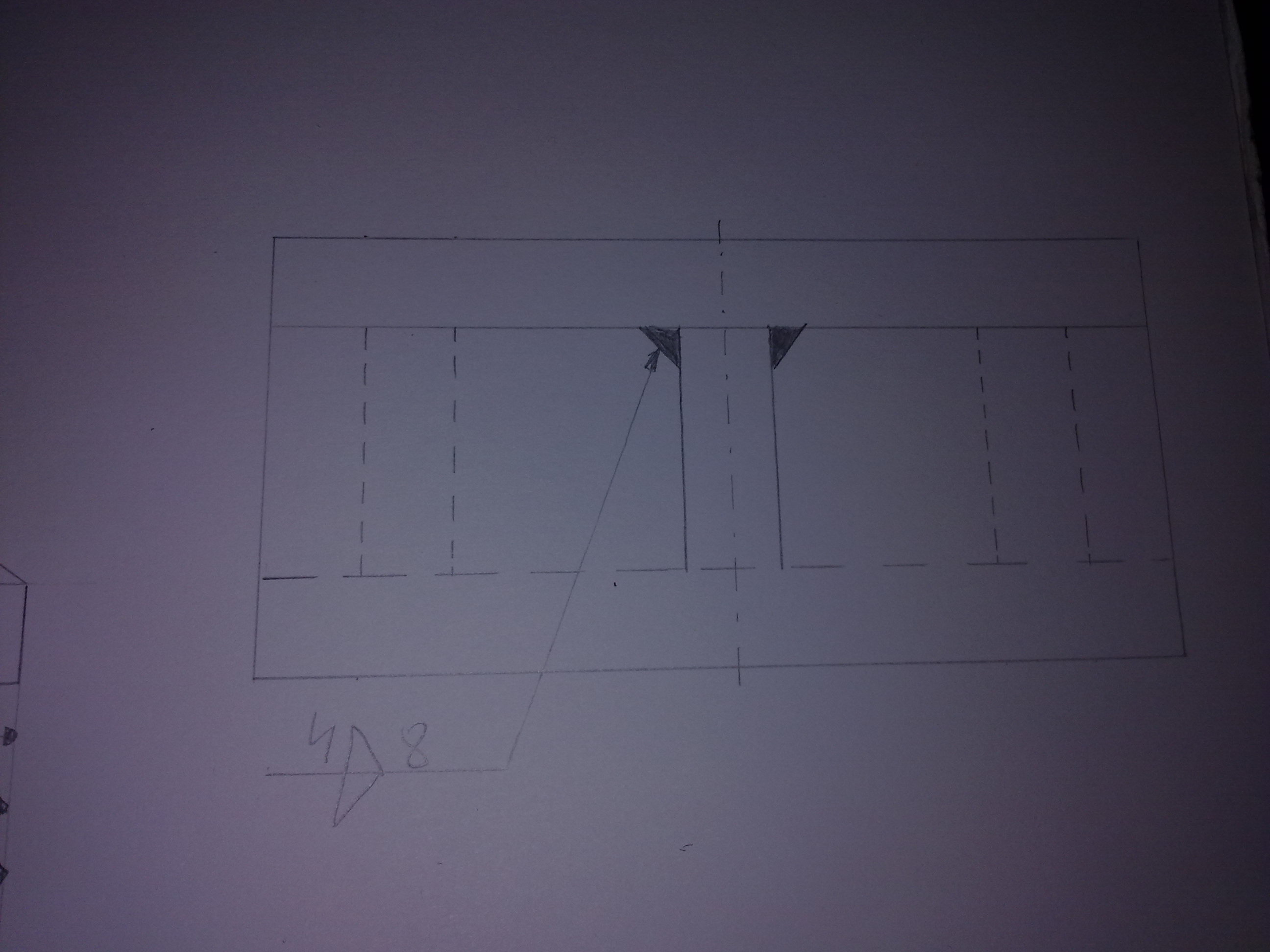

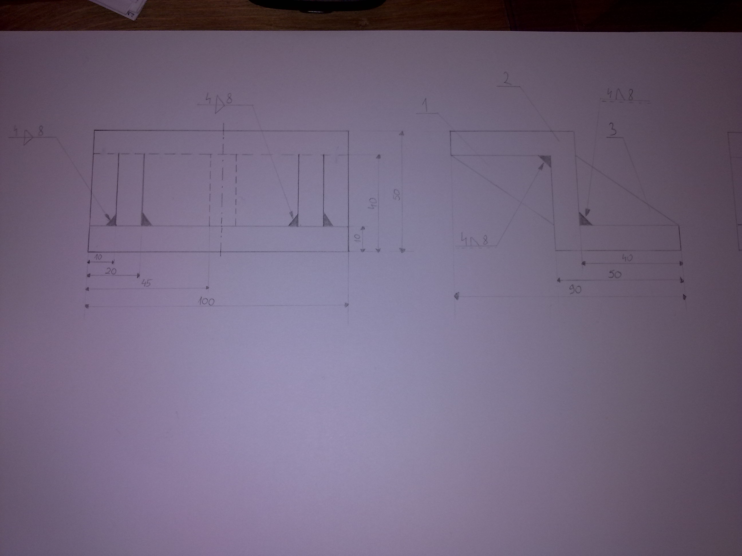

Czy mógłbym kogoś tutaj na forum prosić o sprawdzenie rysunku, i ewentualne porady gdyby coś było nie tak ? Z góry dziękuję i pozdrawiam !
Treść zadania:
Cz. 1 rysunku
Cz. 2 rysunku

Nikt nie jest w stanie mi powiedzieć, czy ten rysunek jest dobry?

Na rzucie bocznym brakuje linii oddzielających poszczególne elementy z których złożony jest profi główny "Z". Co do oznaczenia spoin mam wątpliwości czy podaje się dwa wymiary "4 8". Sprawdź w fachowej książce.
