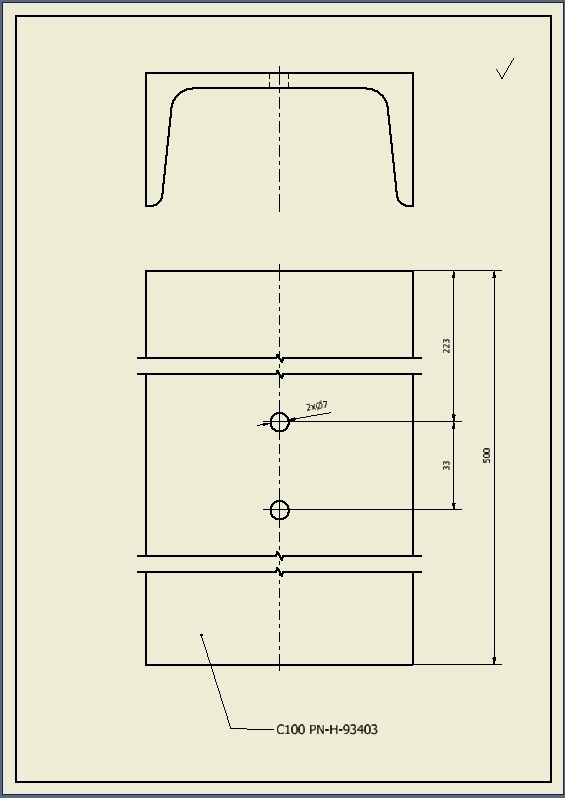

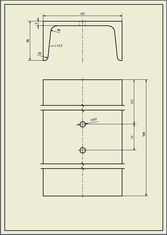

witam,
chce wykonac dwa otwory w ceowniku C100, jak poprawnie to narysowac na rysunku wykonawczym? wystarczy podac wspolrzedne otworow i dlugosc ceownika oraz odnosnik do normy czy trzeba wymiarowac caly ceownik ? Dla ulatwienia zrozumienia mojego problemu rysunki obu wersji.
ObrazekObrazek
WZÓR
Posty: 8594
Lokalizacja: Oława
Post napisał: WZÓR » 20 lut 2011, 10:19
Obie wersje są OK. :smile:

podajesz tylko jaki to jest ceownik z normy i na rysunku współrzędne otworu i dł. teownika.
jakbyś podał wymiary szczegółowe ceownika to oznaczałoby że ktoś musi taki ceownik wyfrezować, a ty zakładasz że go kupisz.

Post napisał: Pabloss » 22 lut 2011, 21:55
tak wlasnie myslalem dzieki za odpowiedzi
