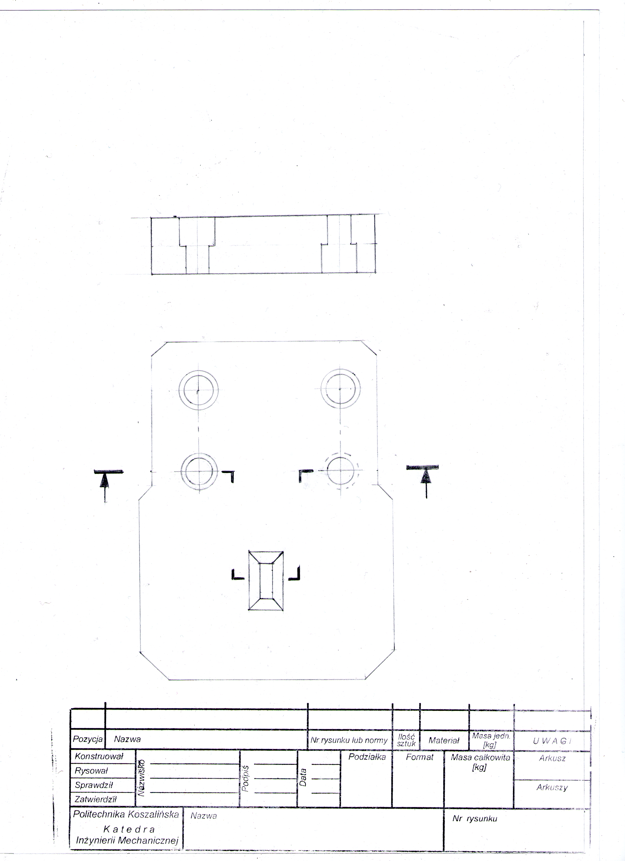

Witam, zacząłem robić przekrój, w przekroju zaznaczyłem już otwory ale nie wiem jak będzie w przekroju wyglądał ten " prostokąt w środku". Proszę o pomoc

To jest otwór prostokątny o fazowanych krawędziach. W przekroju to będzie takie "Y".

A ja widzę drugą możliwość ponieważ niema jednoznacznie określonego czy to na środku jest wypukłe czy wklęsłe jeśli by było wypukłe to przekrojem był by trapez.

Ale jeśli jest to otwór z pochyleniem ścianek na całej grubości płyty to też przekrojem będzie trapez, tylko w druga stronę niż gdyby było wypukłe. Autor projektu sam musi zadecydować co chce przedstawić.
