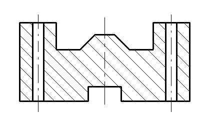

Witam. Czy mógłbym prosić o sprawdzenie zadania ? Dorysowałem rzut po prawej stronie i nie wiem czy jest dobrze..
<a href=http://zapodaj.net/4f51add29030d.jpg.ht ... 207.jpg</a>
Proszę o sprawdzenie.

Źle go wykreśliłeś, zawiera kilka błędów.
vektor, czy jesteś pewien że to powinien być rzut w przekroju?
Oto moja propozycja dla Twojego zadania:

To teraz już będziesz wiedział:vektor pisze:nie wiem czy jest dobrze..
Pozdrawiam Sławek
