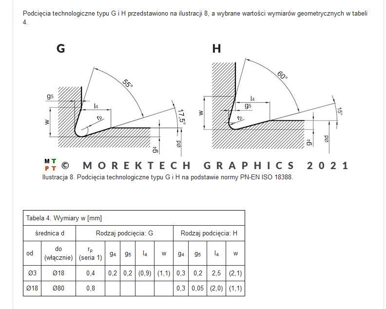

Dziękuję za pomoc. Znalazłem jeszcze taką informację (załącznik). Czy to rozumiem, że jeśli nie potrzebuję tego nakiełka do wykonania detalu to wcale nie muszę go wykonywać (zarówno R1,6 jak i M1,6(znak)4/6)?
PS
Chyba znalazłem o co chodzi z tymi podcięciami. Wygląda na to, że np. G1x0,1 oznacza podcięcie narzędziem o promieniu naroża R1 na głębokość 0,1mm. Jeśli się mylę proszę o wyprowadzenie z błędu/
PPS
Co oznacza ten "znak" między M1,6, a 4/6?
PS
PPS

1) Czy dobrze rozumiem, że jeśli nie potrzebuję tego nakiełka do wykonania detalu to wcale nie muszę go wykonywać (zarówno R1,6 jak i M1,6(znak)4/6)?
2) Co oznacza ten "znak" pomiędzy M1,6, a 4/6?
3) Z informacji które znalazłem wygląda na to, że np. G1x0,1 oznacza podcięcie narzędziem o promieniu naroża R1 na głębokość 0,1mm. Czy możecie to potwierdzić?

1. lepiej zrobić. M1,6 to jest otwór gwintowany więc pewnie jest po coś potrzebny nie tylko do wykonania, a nakiełek może się przydać choćby przy wyciąganiu łożyska.
2. to głębokość otworu (dwie wartości bo gwint ma osobną głębokość)
3. trzeba się dokopać do normy. Jak widać w iso nie ma dodatkowych wymiarów dla podcięć G i H, wszystkie są tego samego rozmiaru dla zakresu średnic. Tutaj może to być promień x głębokość, ale raczej stawiam, że to będzie głębokość równolegle i prostopadle do promienia (czyli g4 i g5 na rysunku)

Ad.3 - Oznaczenie podcięć E, F, G i H definiują kształt podcięcia eh normy DIN 509 i są zgodne kształtem do odpowiednich płytek z węglików spiekanych; 0,1 oznacza głębokość podcięcia, w przypadku podcięcia G (jak jest taka potrzeba) można podać dwie głębokości t1 i t2 w osi x i y.
