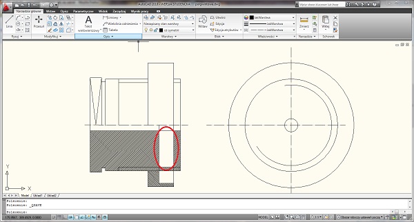

Witam ponownie.ochlaptus proszę Ciebie o pisanie tylko pomocnych komentarzy związanych z tematem nic więcej.Oto moje rozwiązanie zrobiłem na tyle na ile rozumiem choć czuję że nadal coś jest nie tak wręb gwintu oczywiście cienką liną ciągłą,a długośc użytkowa grubą linią ciągłą.Proszę o jakieś uwagi.Z góry dziękuję wszystkim.Oto rozwiązanie moje na ta chwilę:Obrazek

Na tą chwilę, nie rób tego w programach, tylko ręcznie.
Ten rysunek jest źle:
- w miejscu zaznaczonym na czerwono powinno być kreskowanie (takie samo na całej długości tulei), tylko nakręcany kołnierz w przekroju będzie miał pustą przestrzeń;
- kontury gwintów i całego detalu są takie same, nie widać rozróżnienia (kreskowanie gwintów zawsze przeciwstawne).
Jeszcze raz ponawiam prośbę - przyjrzyj się dokładnie rysunkom kolegi dudis69.

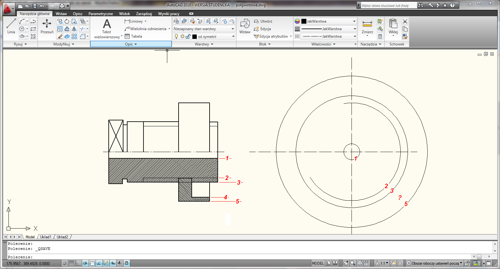

Witam, ja mam tylko pytanie co robimy z rzutem z lewej strony jeśli rzut główny jest w półprzekroju, zostawiamy go niezakreskowanego tak jak zrobili to użytkownicy z początkowych postów czy jednak kreskujemy, czyli w większości tego typu zadań najpierw w jedną potem w drugą i na środku otwór?

Witam serdecznie. Czy może mi ktoś pomóc z tym przedmiotem ?
