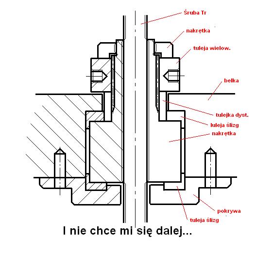

No więc mam kolejną propozycję. Pojawił się problem jak narysować łożysko wzdłużne ślizgowe, wziąłem rysunek z katalogu, nie wiem czy dobrze. Na górze to łożysko ślizgowe bo tam to będą większe siły, a na dole zostawiłem kulkowe bo tam to chyba bez problemu powinno być ok.
Jeśli chodzi o pokrywkę, to przełożyłem ją na spód.
Dałem luz między nakrętką a korpusem, chociaż wczesniej myslalem o luźnym pasowaniu po prostu, ale jak mówicie luz to zrobiłem luz.
takie rozwiązanie ze się ona później zwiększa średnicę i jest do niej mocowany drążek. Zrobiłem podobnie u siebie, a wygląda to tak:

Już ciut lepiej
Jak rozumiem, to, co rysujesz, to fragment nieruchomej, górnej belki prasy. Śruba jest na sztywno połączona z elementem naciskającym, poruszającym się w jakiejś prowadnicy, żeby się nie mógł obrócić.
Belka, i łożyskowanie jest ok. Ale nakrętka jest za chuda - nie ma nic "mięsa" poza gwintem. Nie udziwniaj elementu do mocowania drążków. Po co te fantazyjne łuki?
Załóżmy , że śruba prasy to trapez 32x4. Ściana nakrętki musi mieć swoją grubość - a na twoim rysunku jej praktycznie nie ma. Nie żałuj - daj jej powiedzmy po 8 mm na stronę. To nam robi fi 50 milimetrów w miejscu górnego przelotu. Na łożyskowanie daj po centymetrze na stronę - czyli szersza cześć nakrętki ma 70 mm
Teraz pokrętło - ustaliliśmy, że założysz je na wieloklin, nacięty na nakrętce - zapomniałeś o tym. Ono się musi dołem oprzeć o jakiś opór, i raczej nie mogą to być końce wcięć wieloklina, bo się to szybko wyrobi i rozbuja.
Słowem - na górnym końcu nakrętki przed nacięciem wieloklina musisz wytoczyć czop. Nie trzeba dużo, ale tak z milimetr - dwa na stronę wziąć wypada. Musisz podjęć decyzję, jak zabezpieczysz pokrętło przed spadaniem z wieloklina - i to również zaprojektować.
Acha - co do łożyskowania ślizgowego, to nie robiłbym skośnych powierzchni. Tam większość sił działa pionowo, i najlepiej je przeniosą dwie poziome powierzchnie, i ślizgowy kołnierz na jednej z nich, obejmujący drugą. Przewidziałbym tam kalamitkę i kanał doprowadzający smar przy okazji.

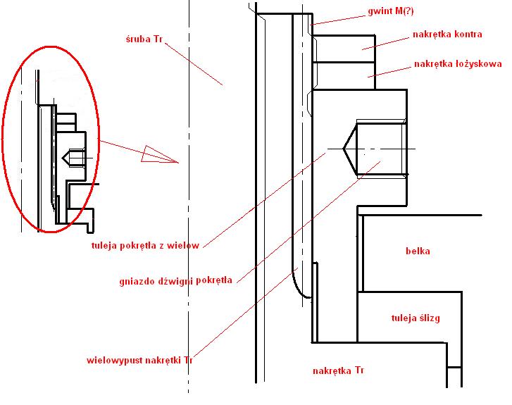

Qrcze, chwile mnie nie było a tu takie takie postępy...
Taaaa, właśnie to nie XIX wiek. Dorób jeszcze rzeźbione uchwyty pokrętła.
Odnośnie sugestii MlKl odnośnie wykonania czopu z gwintem pod nakrętkę, mogło by to wyglądać np. tak:
Jest to jedynie jakieś studium (szkic), abyś ogarnął złożoność konstrukcji.
MlKl pisze:Po co te fantazyjne łuki?
Baaa, nawet śmiem twierdzić że dla uproszczenia konstrukcji, śmiało możesz naciąć gwint na odpowiednią długość bezpośrednio na wielowypuście nakrętki. W przypadku gdy będzie zblokowana kontrą nie musi być pełny gwint. Da radę.MlKl pisze:na górnym końcu nakrętki przed nacięciem wieloklina musisz wytoczyć czop
Stara zasada, nie smarujesz , nie jedziesz. W tym przypadku nie kręcisz...MlKl pisze:Przewidziałbym tam kalamitkę i kanał doprowadzający smar przy okazji.

Wiesz co kolego, weź ty się za to jeszcze raz tylko od początku, przedstaw jakieś założenia... Skoro to ma być prasa, to musi wywierać jakiś nacisk. Od wytworzonej siły nacisku, będzie zależała wielkość użytych podzespołów. Jeżeli ma to by "prasunia" dwutonowa to spokojnie możesz użyć śrubki Tr10x3, stempla o małym przekroju, i spokojnie go obsłuży z palcem w d..., nawet prasę będziesz mógł nosić w torbie z lapkiem.
Jeśli ma to być coś konkretnego np. 30T, zwróć uwagę że z taką samą siłą podziałasz na ślizgi, belkę... Prasa nie może też działać na pograniczu wytrzymałości użytych elementów do jej zbudowania. Nawet długość i masa użytych uchwytów pokrętła będzie miała bezpośredni wpływ łatwość obsługi i bezwładność stempla. Tak bardziej obrazowo...
Albo nie doprasujesz wyrobu zapierając się obiema nogami o ścianę, albo prasniesz go idealnie jedną ręką z łatwością zakręcenia dziecięcej karuzeli koło piaskownicy. Prawda że proste.
Wg. konkretnych założeń dobierasz normalia, rodzaj materiału, tym samym dowiadujesz się jaką minimalną masę, gabaryty powinny mieć użyte podzespoły.

Jako projektant obliczasz warunki wytrzymałościowe, robisz rysunek wykonawczy i z czapki, idziesz na piwo. To technologa broszka aby dobrać odpowiedni materiał ew. normalia żeby było taniej i bezodpadowo w produkcji... A mechanik wykonuje konkrecik.wirtualnyjan pisze:Dlatego się zastanawiałem skąd wziąć z katalogu wymiary
No to jeszcze raz..., skoro robisz nakrętkę z brązu, to po kij dodatkowo Ci łożyskowanie??? Walisz śrubę, nakrętkę z tego samego materiału i łożyskujesz brązem. wtedy ok. No chyba że będziesz nakrętką robił 2k obr/min.
Ok, tniesz odpowiedni kawałek walca lub tulei z brązu, zakładasz na tokarkę i robisz panewkę, następnie na frezarce robisz kanały smarne i tyle.
Wspominałem wcześniej o uproszczeniu konstrukcji:
...śmiało możesz naciąć gwint na wielowypuście nakrętki, zda egzamin
