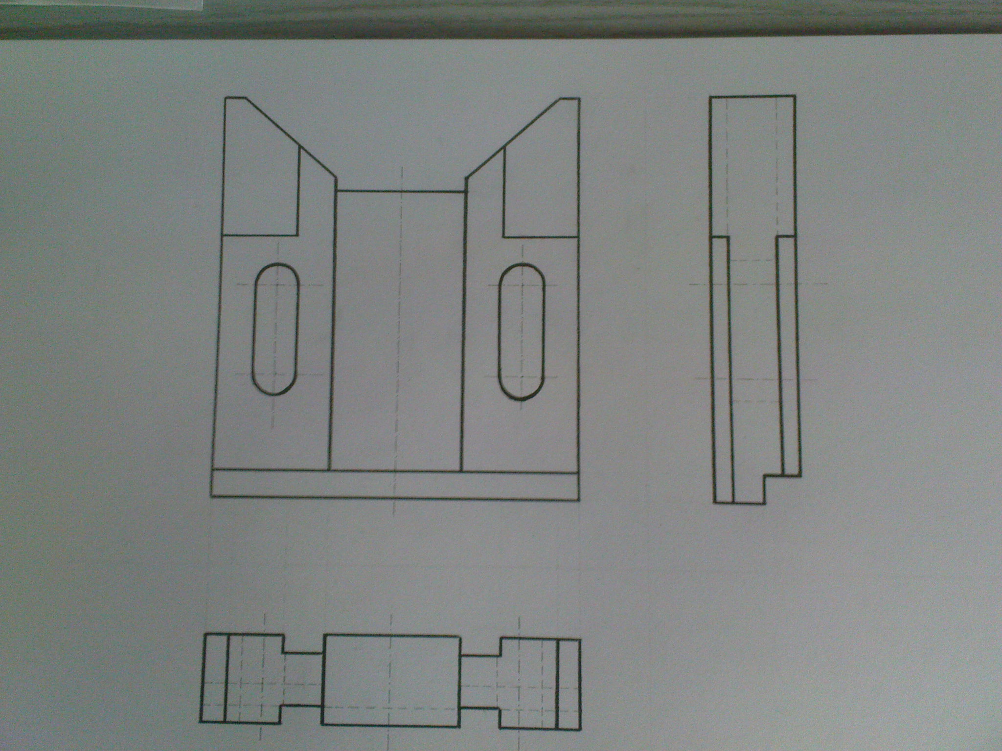

Tzn. zgadzam się z rysunkiem z godz. 12.04, tylko chodzi mi o rzut z góry.

Witam. Zrobiłem już na "czysto" rysunek, wygląda on tak:
Mam nadzieję, że narysowałem dobrze :) Jeszcze raz dziękuję za pomoc :) Pozdrawiam :)

widok od du** strony nie do końca ok

Brak zaznaczenia niektórych krawędzi na widoku z góry i linii przerywanych na widoku prawym.

BYDGOST pisze:Brak zaznaczenia niektórych krawędzi na widoku z góry i linii przerywanych na widoku prawym.
Słuszna uwaga, dzięki, już poprawiłem. Rzuty sprawdzone już przez wykładowcę, jest OK. :) Dziękuję wszystkim za pomoc.

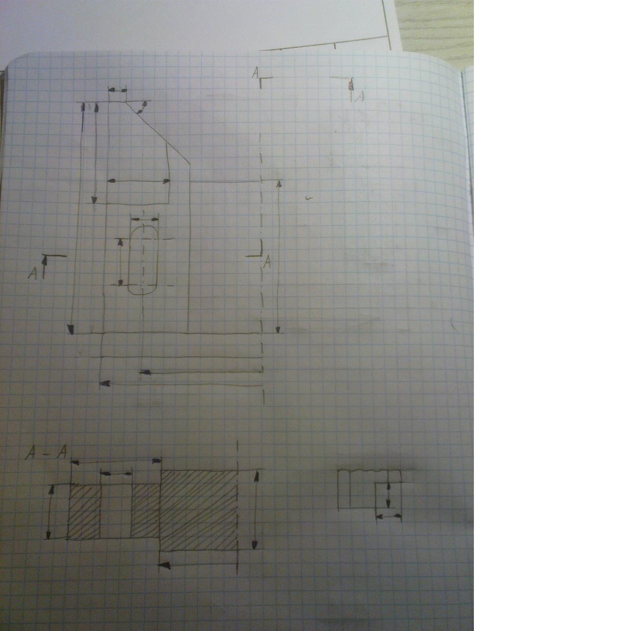

Teraz kolej na wymiarowanie tej figury za pomocą widoków i przekrojów. Zrobiłem to tak:
Strzałki poprawiłem długopisem niebieskim by bardziej widoczne było wymiarowanie. Dobrze jest zrobione? Proszę o sprawdzenie. Pozdrawiam :)
