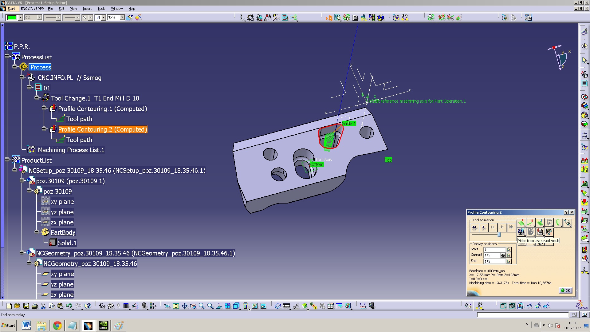

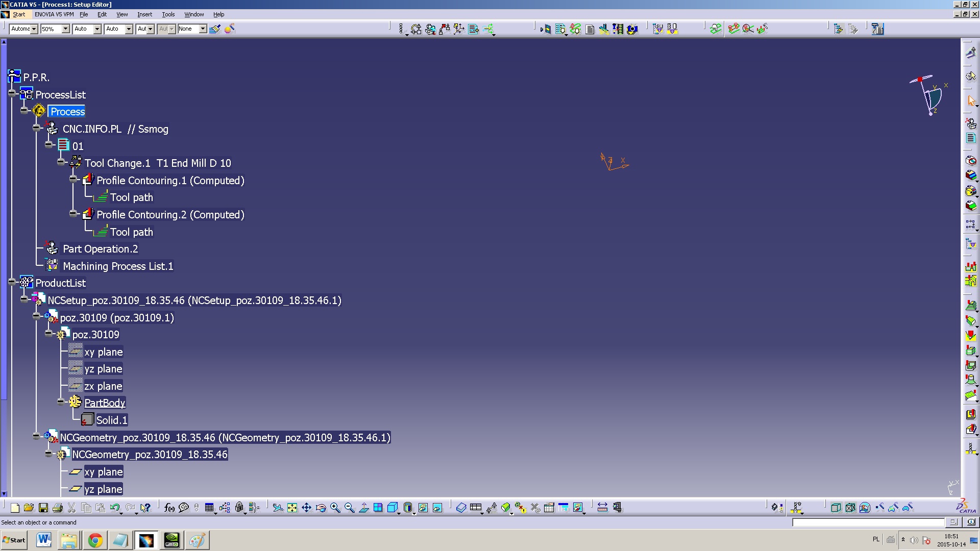

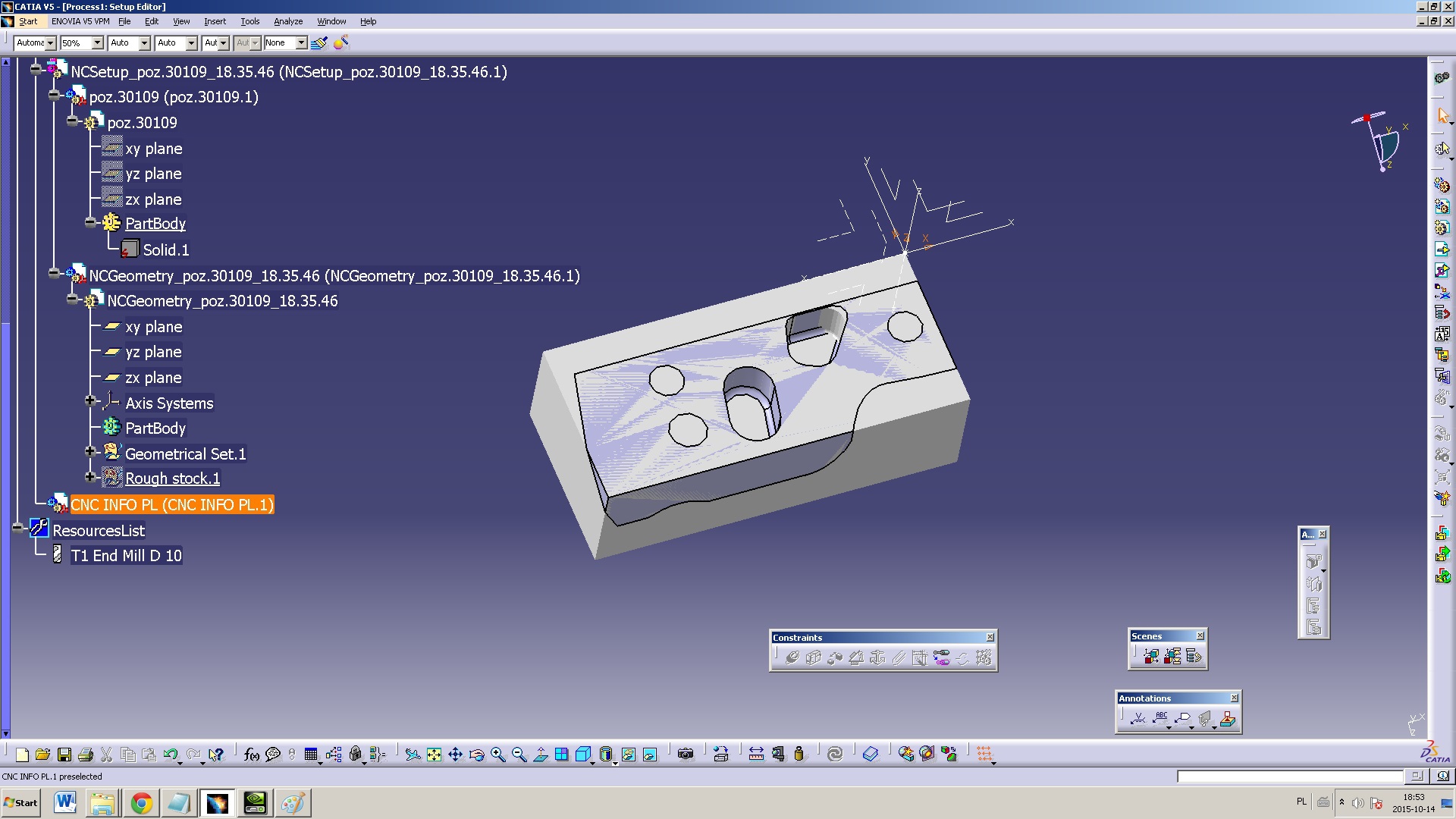

Mam pytanie odnośnie pewnej kwestii, mianowicie jak utworzyć drugie zamocowanie detalu do obróbki po poprzednim frezowaniu i jak utworzyć półfabrykat? (nie chodzi tutaj o rough stock, którego używam do pierwszego zamocowania ale taki który posłuży mi do obróbki w zamocowaniu drugim, po uprzednim frezowaniu). Obrazowo przedstawiając temat sprawa wygląda tak, że mam pewien detal, obrabiam go z "góry", a później chcę go "odwrócić" i frezować drugiej strony.

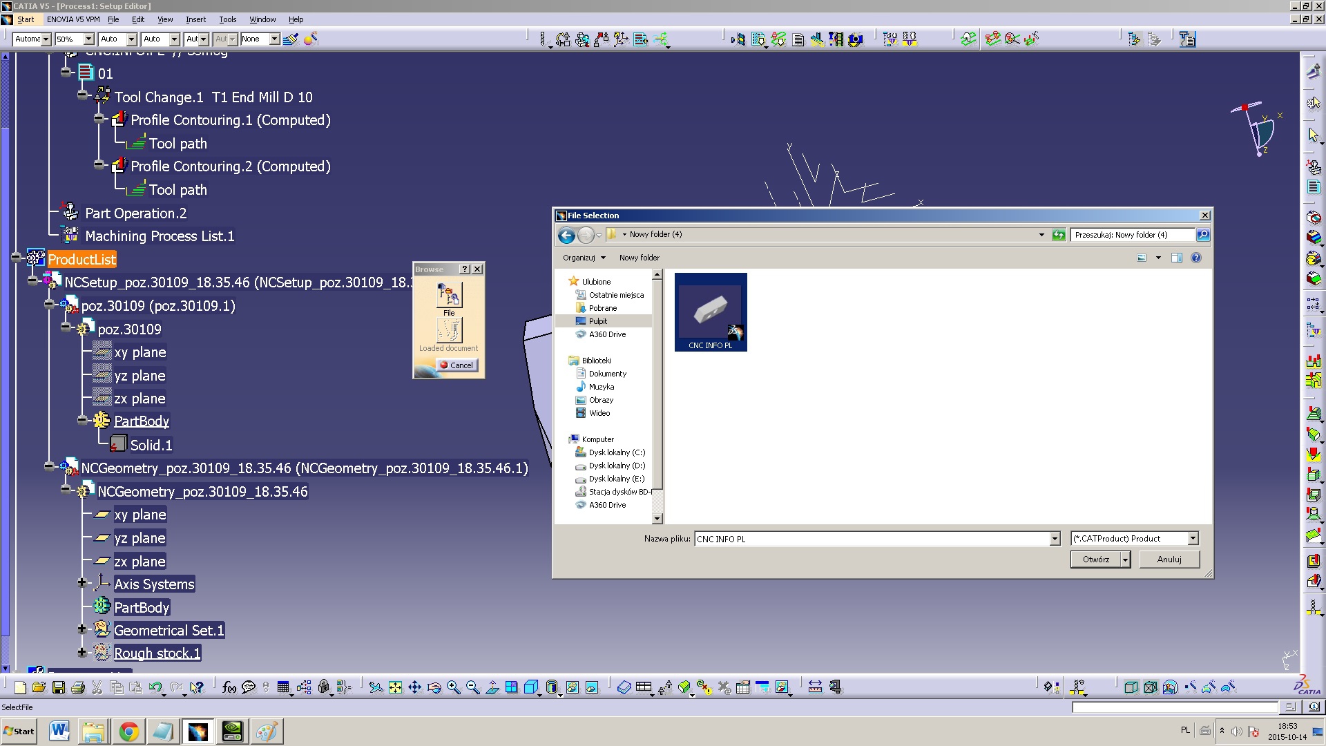

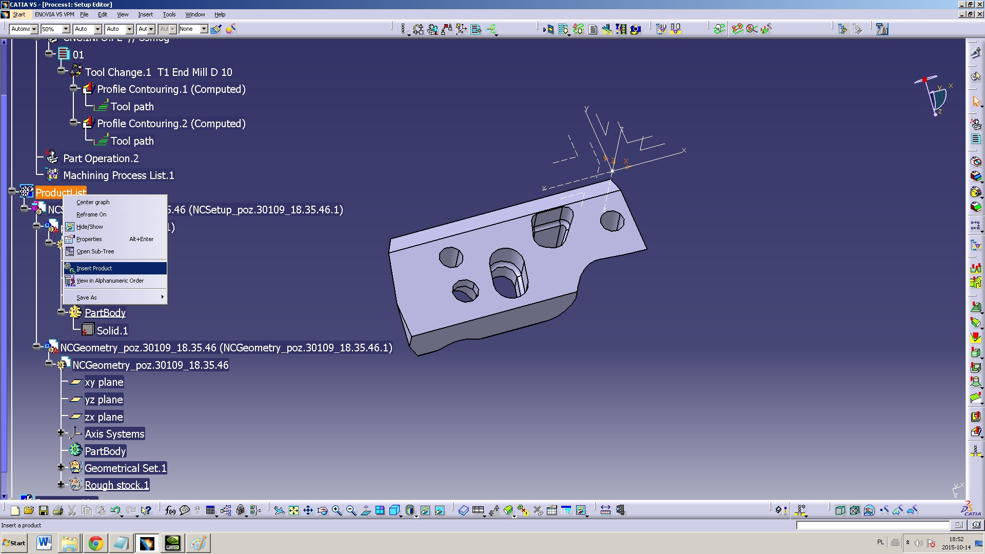

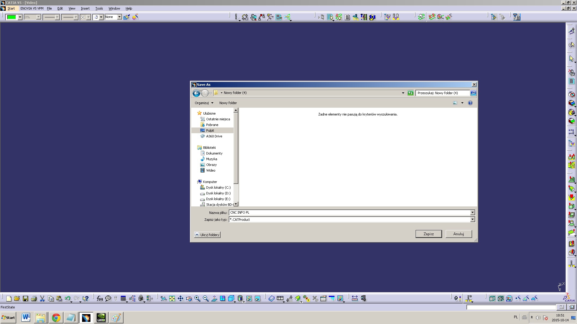

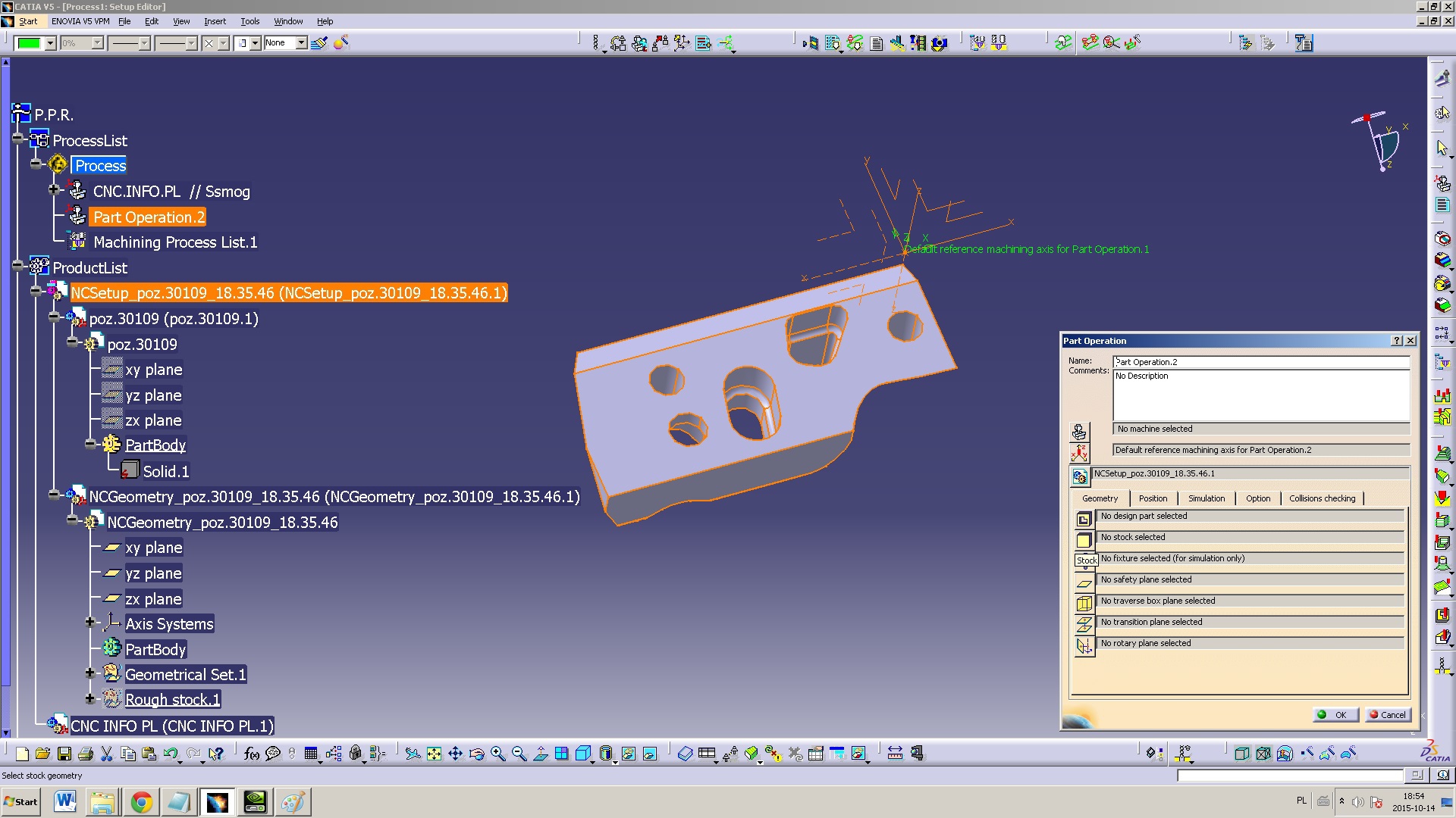

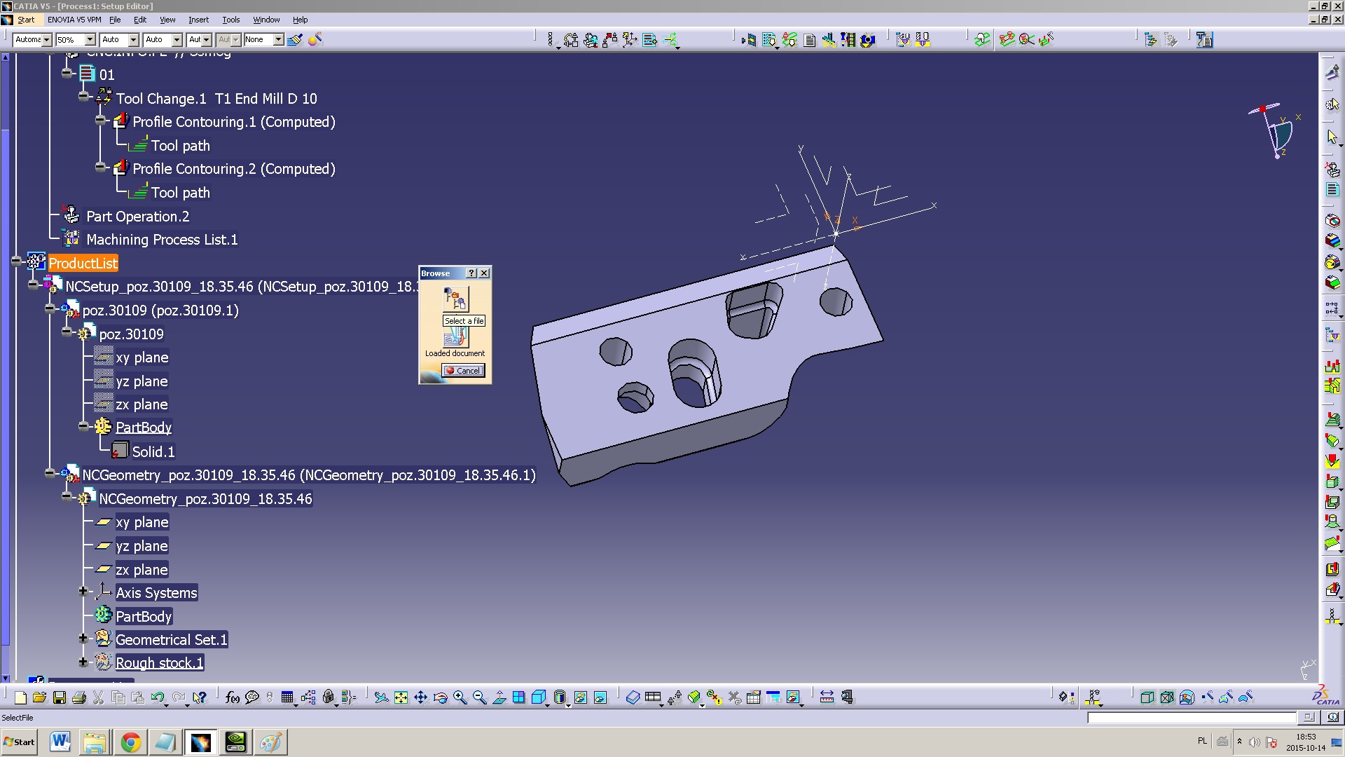

Witam podepnę się pod temat

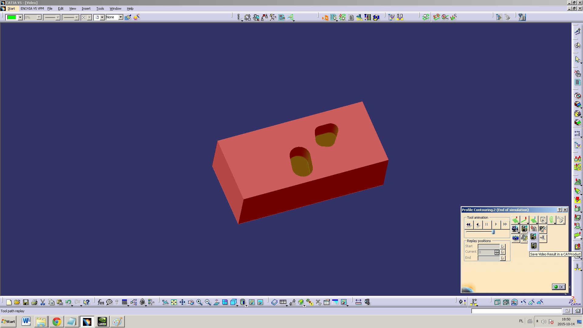

a mianowicie nawet jeśli zrobię tak jak tu kolega opisał obrazowo czyli wynik ostatniej obróbki dla pierwszej strony zapiszę do pliku product a potem wstawię do productList czy też zrobię osobne złożenie z tego i parta - detalu to jest pewien problem. Zapisany wynik obróbki nie jest edytowalny jak zwykłe komponenty
(nie można nadawać im wiązań takich jak zwykle w module assembly- coincident itp. przynajmniej ja nie umiem) A nawet jak uda się jakimś cudem ustawić to w odpowiedniej pozycji i dopasować part z tym zapisanym z pierwszej strony obróbki to dla drugiej strony - nowego part operation ta przygotówka jest bezużyteczna tzn. nie można za bardzo nic na niej zaznaczać (krawędzi, powierzchni itp). Jak to robicie panowie programiści !? czy jest jakiś inny sposób ? a może ja coś źle robię...!?

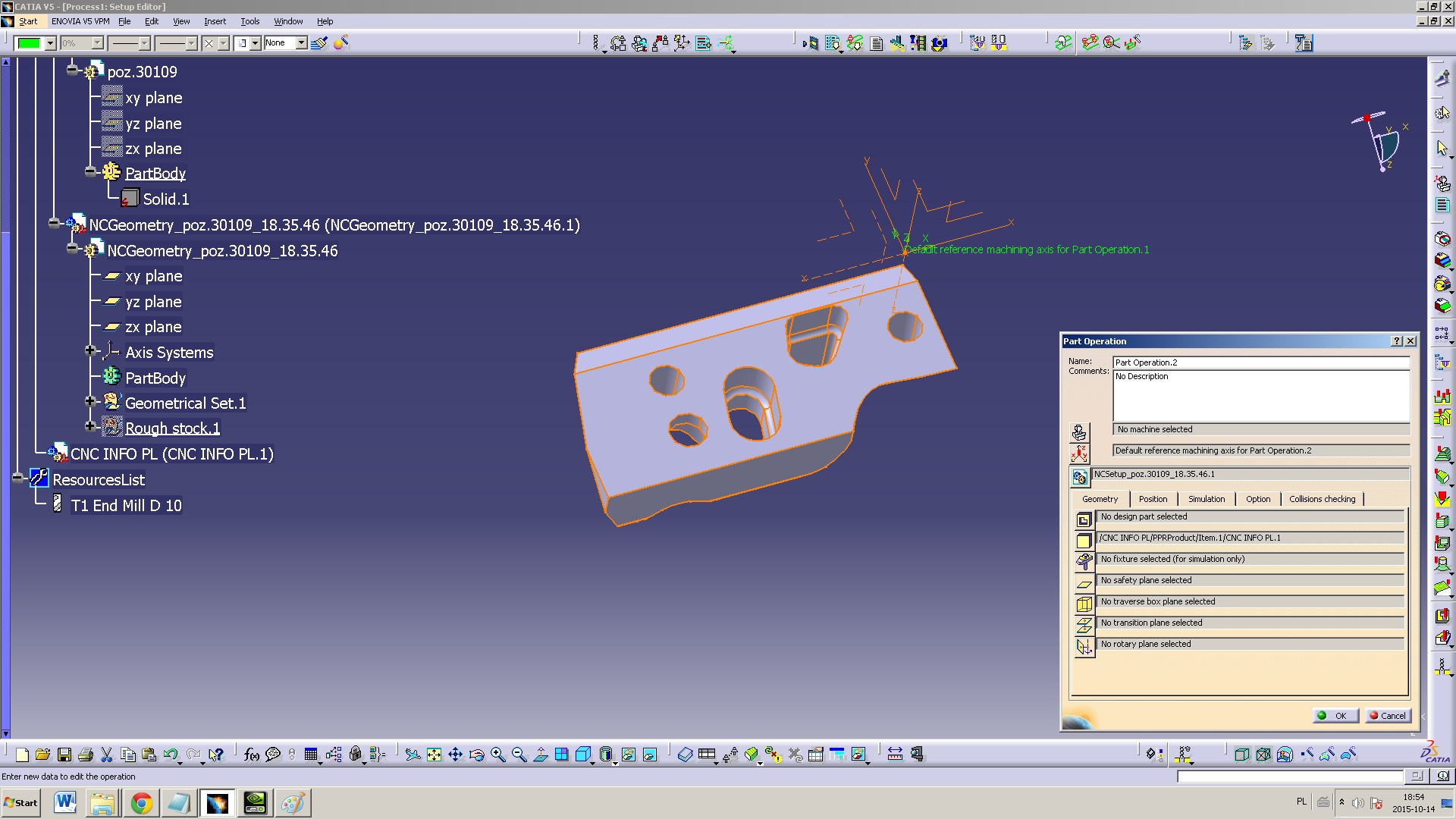

Ja przygotowywuję sobie kilkanaście Geometrical setów i opisuje je np w następujący sposóp: Układ współrzędnych dla pierwszego zamocowanie, Płaszczyzny bezpieczeństwa dla pierwszego zamocowania Planowanie górnej powierzchni Frezowanie kieszeni, frezowanie boków Układ współrzędnych dla drugiego zamocowania itd... Oczywiście dla każdego GS wstawiam odpowiednie płaszczyzny pomocnicze geometrię itp.Witam podepnę się pod temat![]()

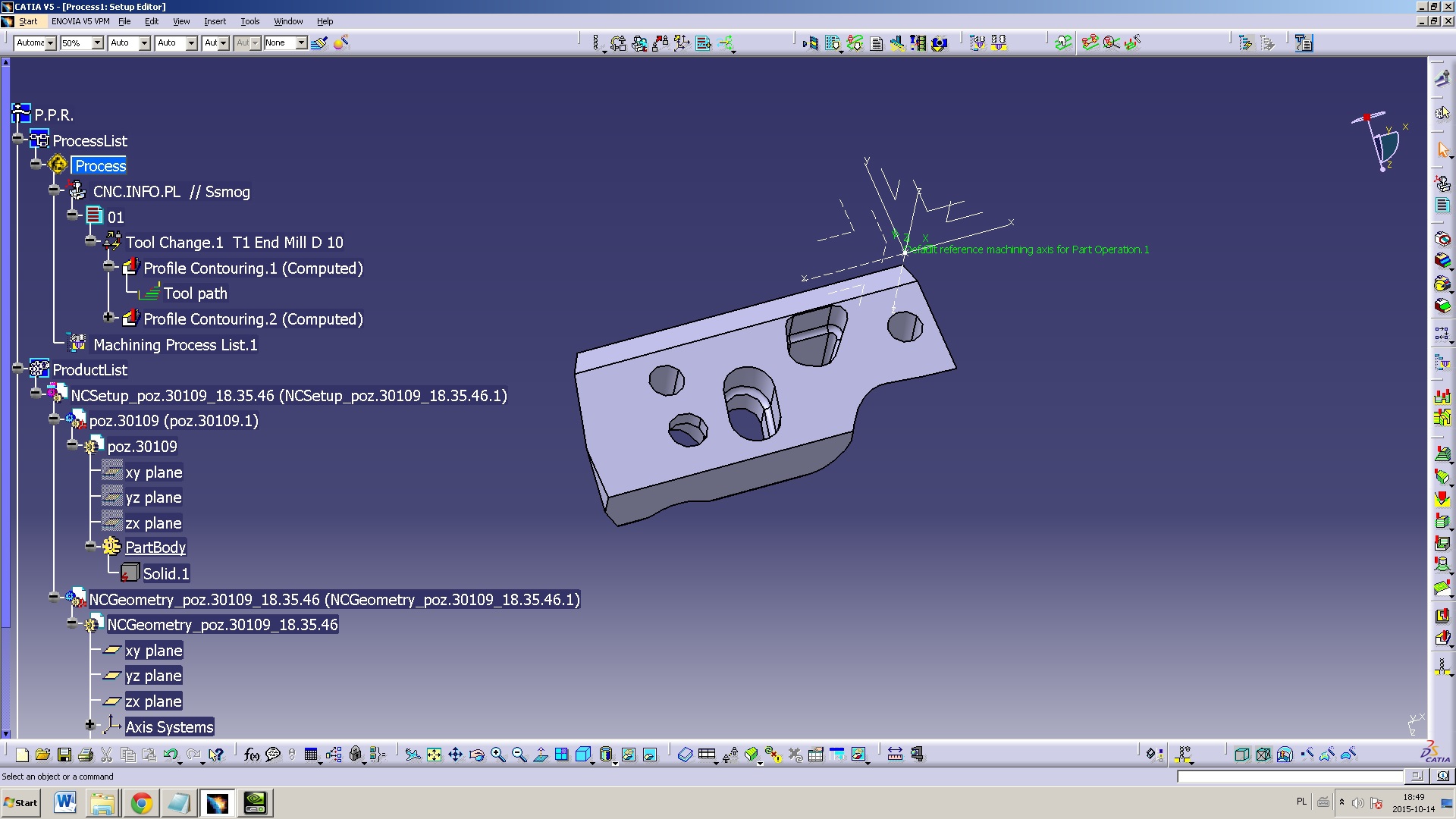

Tak jak było wcześniej wspomniane tworzę sobie kilka Part Operation dla każdego zamocowania . Po pierwszym zamocowaniu po obróbce zapisuję wynik przeprowadzonych operacji i wykorzystuję ten półfabrykat jako obiekt do symulacji obróbki do drugiego zamocowania . NIE TWORZĘ JEDNAK operacji obóbki na tym nie edytowalnym obiekcie tylko korzystam tak jak wcześńiej wspomniałem z mojego bazowego Cat parta

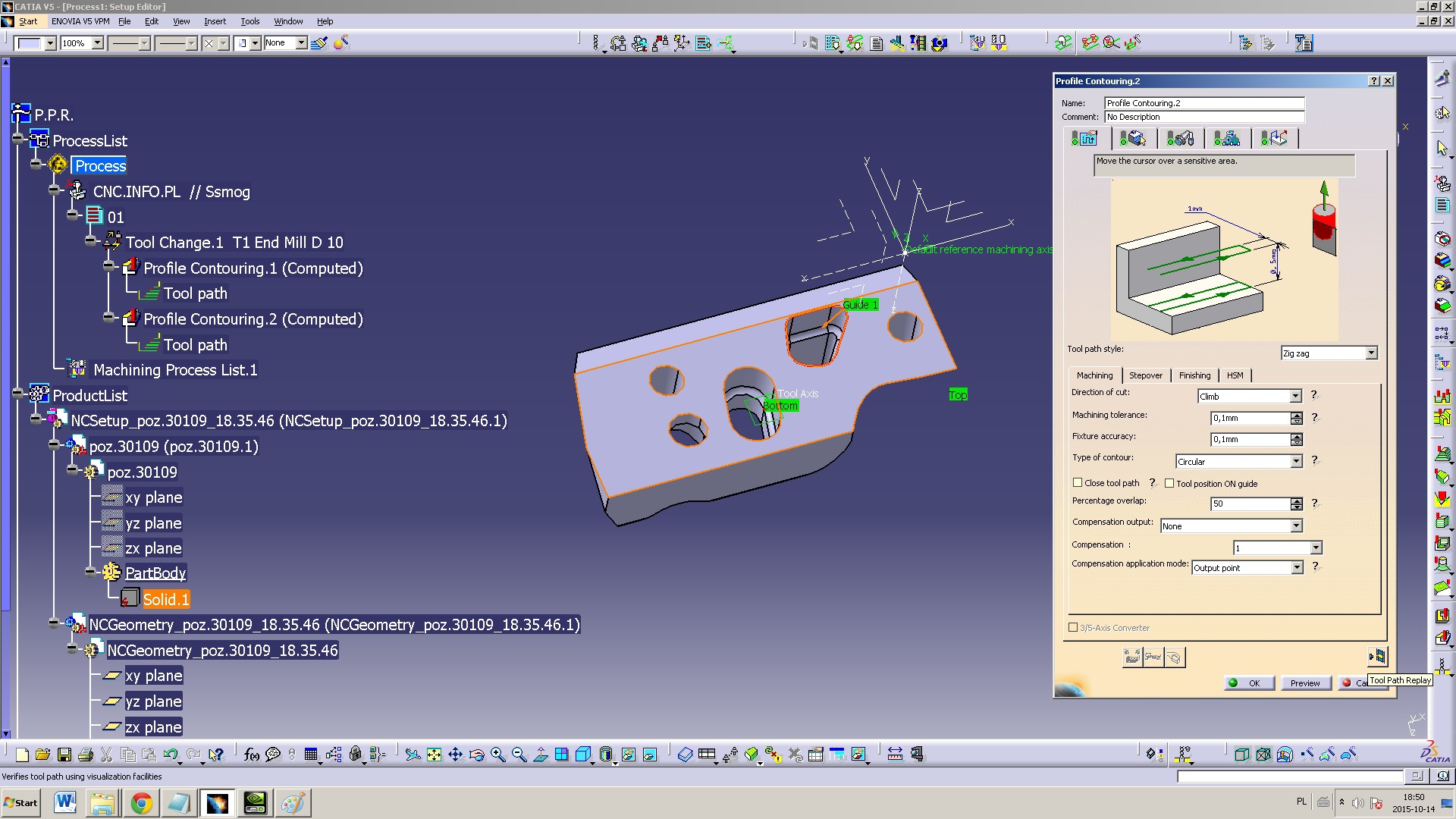

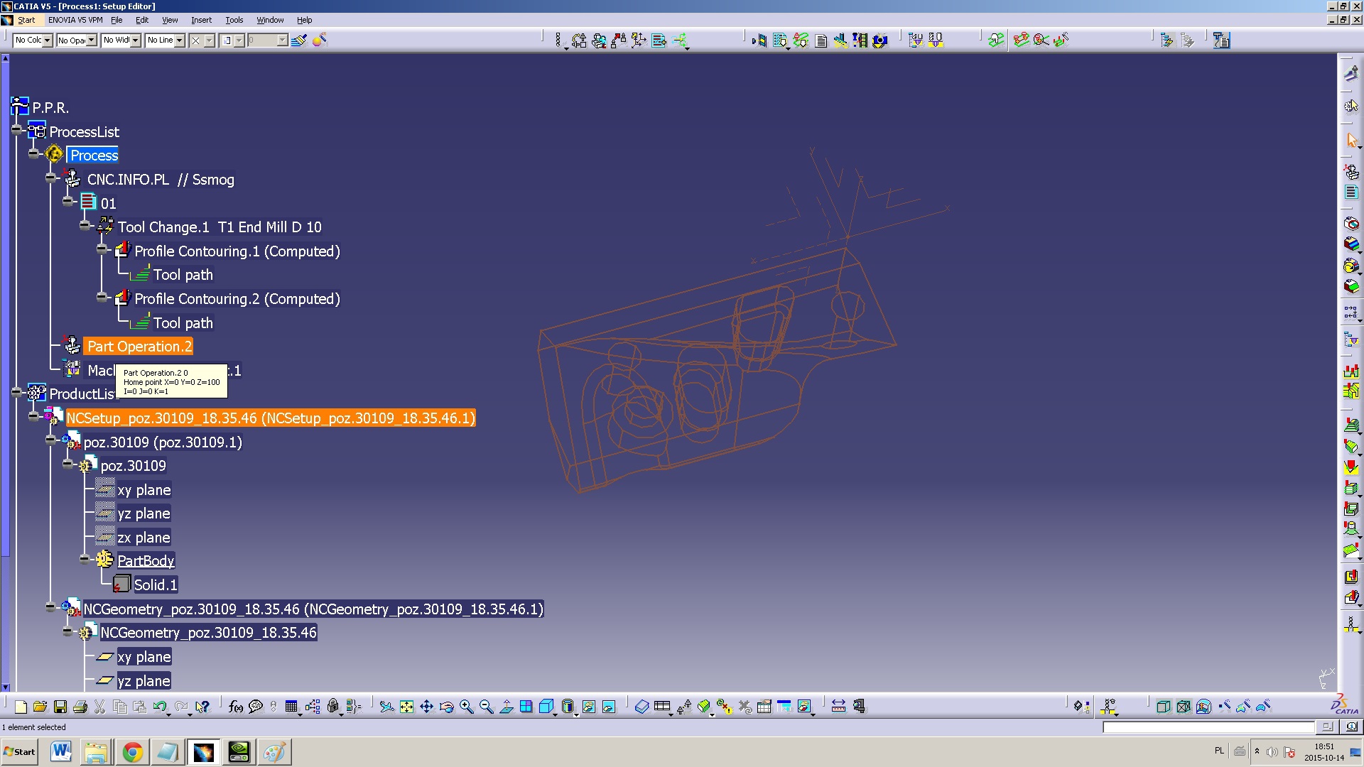

ja już sobie z tym jakoś poradziłem... to znaczy w złożeniu robię fix together ( tego wyniku obróbki i części) bo to się da robię nowe zamocowanie a potem i tak korzystam z przygotówki jak chcę coś zaznaczyć a tamto tylko do symulacji. Ale masz rację - dobry pomysł z tymi geometrical setami dla bardziej skomplikowanych części i różnych zamocowań mogą być bardzo przydatne. swoją drogą szkoda ze dassault nie zrobił tak aby można było w pełni korzystać z tego pliku zapisanej symulacji tak jak z parta...

Ciekawy filmik. W zasadzie tok mojego postępowania jest bardzo zbliżony do operacji w filmiku. To czego mi brakuje to wiedzy z zakresu wstawiania komend do post prosecora. Tutaj na filmie jakaś komenda została dodana ale czemu tak ???
Czy kolega wie może jeszcze czy da się z poziomu catii wybierać jak ma wyglądać ruch do danego punktu. To znaczy chcemy dojechac do punktu xyz . I pierwsze chciałbym żeby był ruch w kierunku z a następnie xy . Post procesor jakiego uzywam to fanuc30 a post procesor words table icam_mm?

wiem o co Ci chodzi ale niestety nie mam pojęcia jak to zrobić... być może to się robi jakoś tam przez transformację ścieżki jest tam taka specjalna zakładka, być może...
ja użyłem tu komendy dla post procesora poprostu po to żeby program się zatrzymał M0 i wyświetlił komunikat dla operatora że ma dodać zaciski - zmienić zamocowanie ja nie jestem jakiś biegły jeśli chodzi o instrukcje podprocesora, ale jak się dowiem jak to zrobić to na pewno dam znać a może ktoś inny na forum nas tym oświeci
