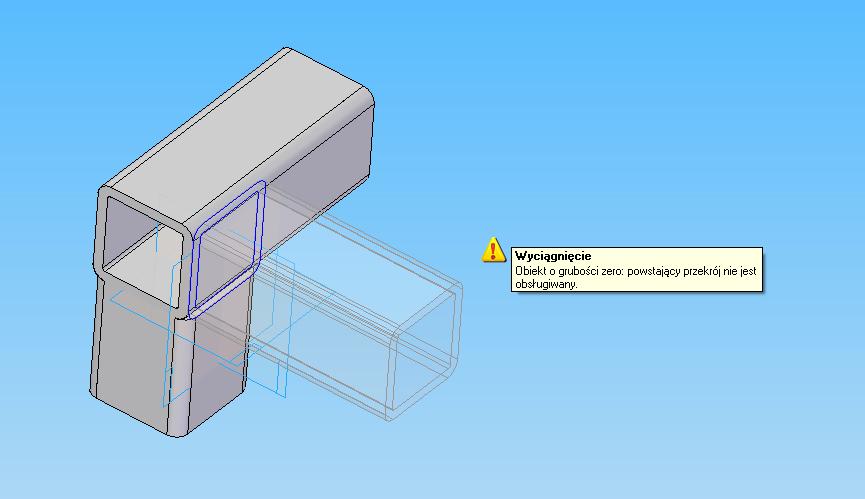

Mam nastepujacy problem. Do narysowania jest rama, normalnie uzywam Auto cada 2004, ale w tym wypadku rama jest dosyc skomplikowana i najprostrzym sposobem na wykonanie wszystkich (wielu) niezbednych rzutow bedzie narysowanie ramy w solid edge a nastepnie zrobienie draftow z potrzebnych przekroji oraz przeniesienie ich do auto cada. Podczas rysowania wyskakuje mi blad "obiekt o grubosci zero" Zalanczam printscreena z bledem. Rozumiem na czym polega blad, obiekt o grubosci zero powstaje na przecieciu profili, ale to musi byc tak narysowane. ktos ma pomysl jak to ominac?? Z gory dziekuje i pozdrawiam
