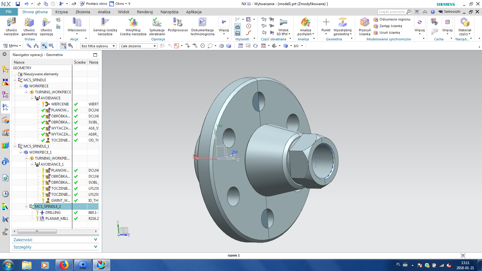

Witam, mam pytanie odnośnie programowania CAM w NX. A mianowicie mając do wykonania przedmiot na tokarce z osią C i narzędziami napędzanymi, jak zaprogramować/ustawić tę oś w operacji? Chodzi dokładnie o operacje wiercenia otworów poza osią i frezowanie łba śruby. Oś C generuje się przez postprocesor na dana maszynę czy po prostu trzeba gdzieś w opcjach ustawić?
- Posty: 630
- Rejestracja: 31 paź 2009, 16:20
- Lokalizacja: PL
Re: Toczenie z osią C w NX
Operacje dla narzędzi napędzanych tworzysz jako operacje frezarskie, resztę załatwi postprocesor.
