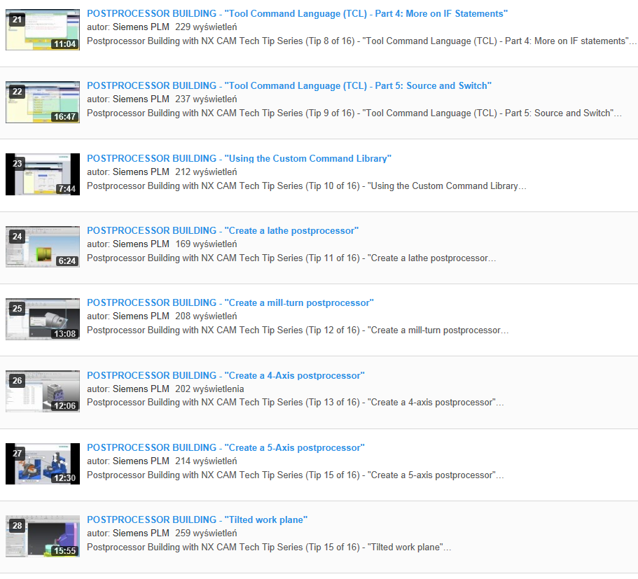

nxcam
Posty: 734
Lokalizacja: Tuszyma
Post napisał: nxcam » 10 wrz 2013, 22:53
