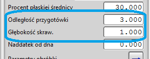

Użytkówników NX-a proszę o pomoc w prostej jak sądzę sprawie.
Chcę wykonać rowek głowicą i chcę do tego celu zapakować ścieżki trochoidą tak jak np.
http://tnc.heidenhain.de/en/index/Get-t ... 35657.html
Na stałym Z rowek głowicą 63 o szerokości 70mm
Niestety nijak nie mogę zmusić programu do takiej pracy. W zasadzie to nigdzie nie widzę operacji która by robiła dokładnie taki efekt. Czego ja już nie próbowałem.
NX 7.5 i trochoida ani rusz

- jeśli masz płaskie dno i pionowe ścianki to użyj planar milling
- trzeba odpowiednio ustawić parametry
Zobacz: NX CAM Trochoida - filmy
- głębokość skrawania zadajesz tutaj:

Problem jest jednak trochę bardziej złożony. Rowek jest w rzeczywistości okręgiem. Każda próba zastosowania trochoid kończy się jak w załączniku. Jedyne zmiany trochoidy jaki powstają przy ruszaniu parametry trochoidy to w miejscu oznaczonym na niebiesko.
