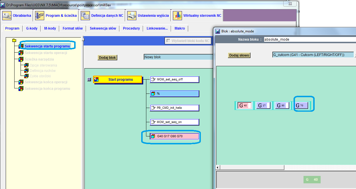

Witajcie, Potrzebuje lekko zmienic standardowy postprocesor 3 axis. Moze ktos posiada taki juz zmieniony albo moze mnie naprowaddzic jak to zrobic. W tym momencie dostaje taki kod:
N0010 G40 G17 G90 G70
N0020 G91 G28 Z0.0
:0030 T00 M06
N0040 G0 G90 G54 X117.9212 Y-146.054 S4200 M03
N0050 G43 Z30. H00
N0060 Z-1.
N0070 G1 Z-4. F250.
N0080 Y-140.054
N7140 G0 Z30.
N7150 M02
Przeszkadza mi G70 na początku, :0030 przed zmiana narzędzia i M02 na końcu. Przy wierceniu bez cyklu pojawiają się kody G4 które tez nie przejda. Wiercenia z cyklu jeszcze nie sprawdzałem.

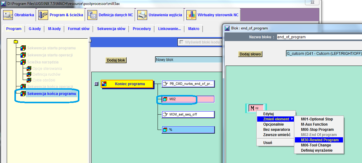

- to pliki z roszerzeniem *.pui
- otwiera się je aplikacją NX Post Builder (z grupy programów NX>Manufacturing Tools)
- w pliku tekstowym template_post.dat znajdziesz poszczególne nazwy plików z listy postproceosorów:
np. MILL_3_AXIS,${UGII_CAM_POST_DIR}mill3ax.tcl,${UGII_CAM_POST_DIR}mill3ax.def
- czyli np. postproceosorowi o nazwie MILL_3_AXIS ma plik żródłowy o nazwie mill3ax.pui
- po zapisie tworzone są właściwe pliki postproceosra czyli *.def i *.tcl
2) Szablon ma formę drzewka - zwykle iglastego
3) Poszczególne opcje o które pytasz znajdziesz:
- usuń G70 przeciągając je do kosza
- np. zmień M02 na M30 pod prawym klawiszem
- itp...
4) zapisz plik i wygeneruj kod
