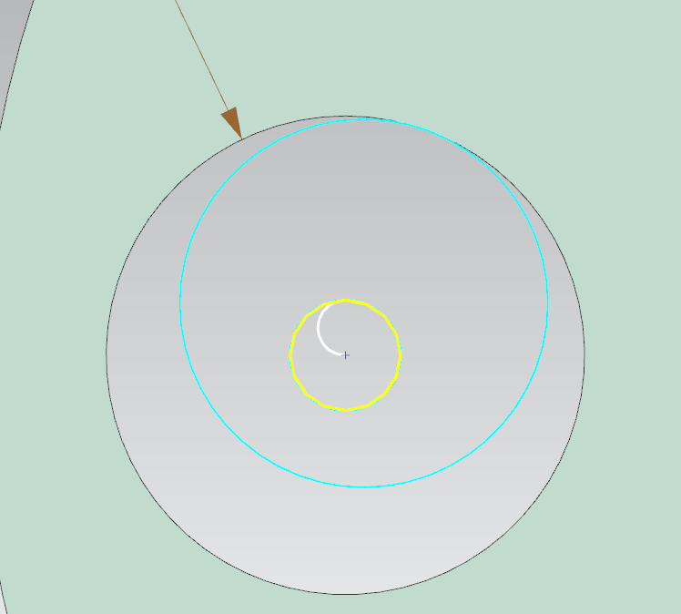

witam
proszę o pomoc w rozpisaniu ścieżki obróbki otworu po spirali. W załączonym pliku jest otwór fi 52 i musi być frezowany głowicą fi 40. Kiedy daje narzędzi mniejsze jest ok ale kiedy daje większe to program nie generuje ścieżki po spirali tylko wgłębnie.
Z góry dziękuję za pomoc.

W nx8 masz strategię hole milling.
r_t_o_i_p
Posty: 19
Rejestracja: 23 paź 2009, 11:18
Lokalizacja: Podkarpackie
Post napisał: r_t_o_i_p » 03 lip 2012, 14:53
Dla głowicy fi 40 wprowadz w Ruchy pomicnicze > Srednica: 52 mm oraz Min. długość : max 12 mm

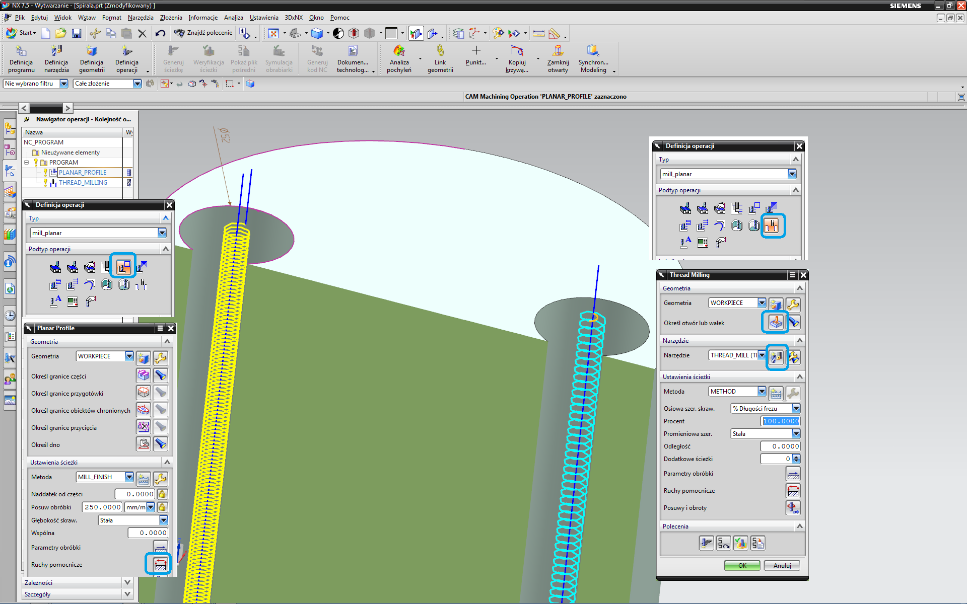

nxcam
Posty: 734
Lokalizacja: Tuszyma
Post napisał: nxcam » 05 lip 2012, 12:28
- lepiej kontrolować parametry jest w operacjach Planar Profile (sterujesz kątem) lub Thread Milling (skokiem)
- dolaczyłem plik w NX 7.5
Spirala.rar
spirala w NX 7.5
(56.94 KiB) Pobrany 301 razy

nxcam
Posty: 734
Post napisał: nxcam » 06 lip 2012, 09:11
- pobierz mój plik z poprzedniego postu, przegeneruj na swoim komputerze

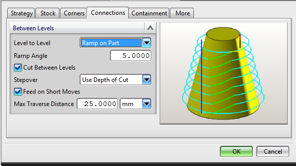

Ja bym tu zastosował Z-level
