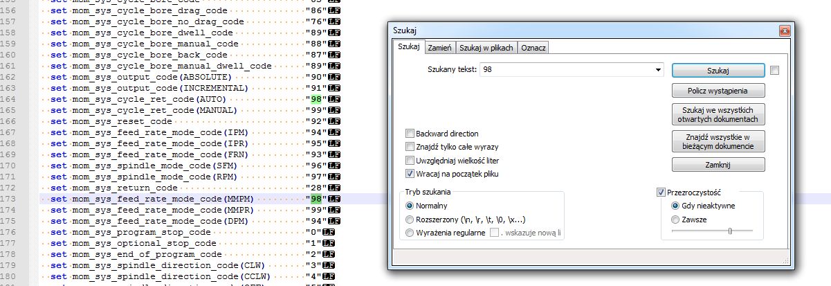

Witam . Potrzebuje pomocy przy edycji postprocesora na tokarke z osią C i Y.
Porocek generuje mi taki kod z automatu :
N15 G98 G84 X0.0 Y0.0 Z-8.75 R2.62 F.8 M89
a chcialbym żeby kod był generowany tak ;
N15 G99 G84 X0.0 Y0.0 Z-8.75 F.8 M89.

Jeśli temat aktualny prześlij plik .pui postprocesora jeśli posiadasz.

Problem w tym ze procek jest bez pliku pui.

Daj tcl i def.

Cały folder w załaczniku

Zrób kopię plików tcl i zmień 98 na 99.
