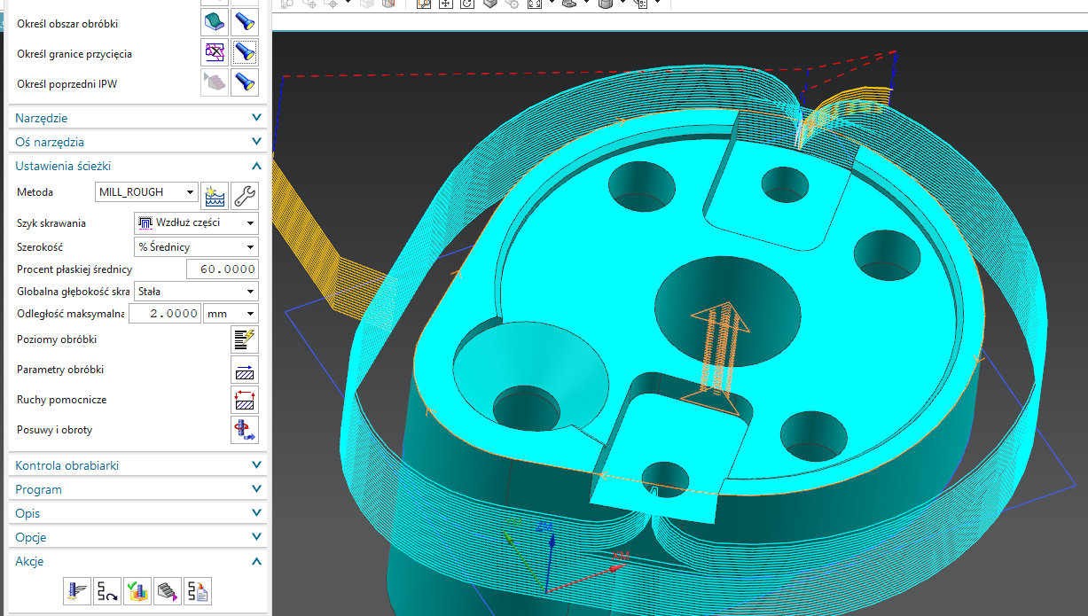

Chciałbym na razie wyfrezować zewnętrzny kształt z przygotówki w kształcie prostopadłościanu. Cały czas wjeżdża mi w wybrania prostokątne, pomimo ustawienia granic przycięcia.

Granice przycięcia nie dotyczą czasem osi narzędzia?

Post napisał: amnon » 06 lut 2023, 11:56
Ale jak je usunąłem problem dalej pozostał

Post napisał: strahodekox » 06 lut 2023, 15:57
Jeśli narzędzie pokryje całość naddatku (np na narożach) to polecam Zlevel po spirali albo Profil_3D (tu zaznaczyć obrys i w strategii ustawić wielokrotność przejść).
Jeśli naddatku jest więcej to przerobiłbym model (skopiował na warstwę i synchronusem usunął wybrania). Zauważyłem, że w NX zakres niby ogranicza ruchy narzędzia ale Cavity_mill i tak wjedzie tam gdzie ma miejsce względem modelu. Dla porównania w Edgecam narzędzie porusza się stycznie do zakresu i nie ma opcji, że przejedzie przez linię.
