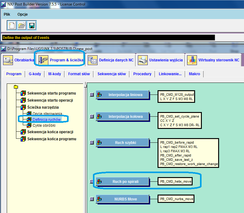

13 CC X+.5 Y0.0
14 CP IPA+1894.999 IZ-7.8 DR+ F250.
- nie masz zdefiniowanego ruchu po spirali 3D (helisa) w postprocesorze
- odpowiada za to procedura "helix move"
1) none
2) rise_revolution { set pitch $mom_helix_pitch }
3) rise_radian { set pitch [expr $mom_helix_pitch / ($PI * 2.0)
- zapewne w tym przypadku masz "none" więc jest ruch liniowy
1) none
- Posty w temacie: 9
- Posty: 132
- Rejestracja: 02 wrz 2008, 12:51
- Lokalizacja: Poznań
to teraz wszystko jasne
tylko jest jedno ale gdyz nie moge edytowac postprocesora bo nie posiadam pliku z rozszerzeniem *.pui a dodatkowo wygasla nam opieka w firmie u ktorej kupowalismy nx. Czy jestem sobie jakos wstanie poradzic na wlasna reke ?? czy wedlug was powinni mi to poprawic bez wykupionej opieki?? pozdrawiam
