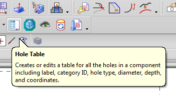

Post napisał: marcinello3 » 01 lip 2010, 16:58
Panowie zna ktoś podobny sposób wstawiania współrzędnych otworów do tabeli tak jak w MOLD WIZARD w Draftingu? Niestety nie mamy licencji w pracy do modułu Mold wizard i szukamy jakiejś metody obejściowej.

Post napisał: nxcam » 02 lip 2010, 14:55
zasłyszane:
"Ustawic zmienna systemowa UGII_DRAFTING_HOLE_TABLE=1 . W ten sposób wymuszasz wlaczenie tego narzedzia..."

Post napisał: marcinello3 » 02 lip 2010, 20:40
no wlasnie dzis to wyprubowalismy,
dzięki

turn on the new NX6 Hole Table creation in drafting UGII_DRAFTING_HOLE_TABLE=1
